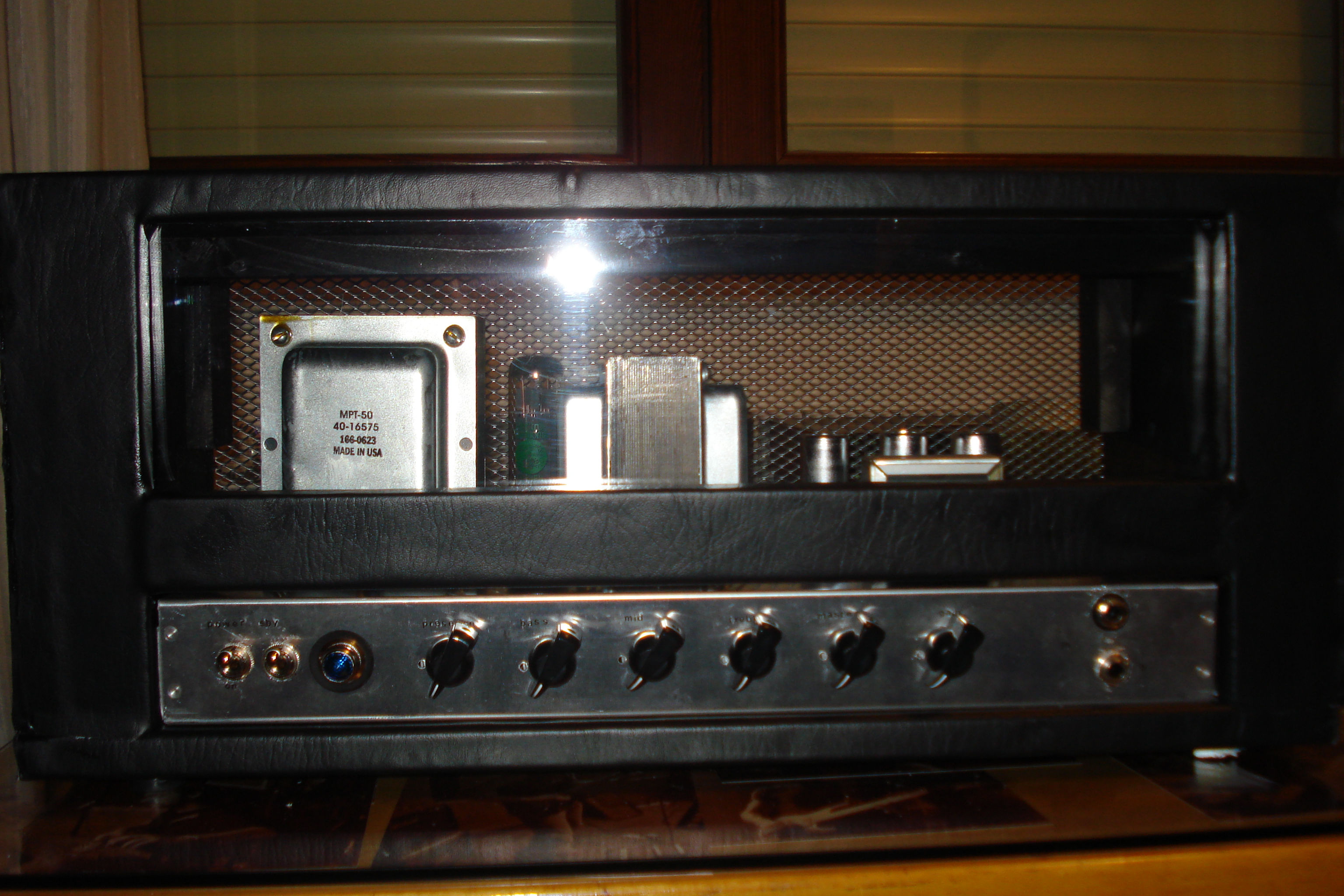

io il kit non lo comprerei e farei tutto da solo come ho fatto per il marshall jcm800 50W (2204) ,alla fine ho speso sui 350euro ed è venuto mooolto bene
ti posto qualche foto

si certamente...io ho avuto fortuna...appena acceso l'ampli non si è bruciato nulla e funzionava abbastanza bene, ho dovuto solo risolvere il problema di ronzio, avevo cannato il giro delle masse e non avevo messo il cavo schermato..ora però lo sto utilizzando da tutte le parti, non ne posso fare a meno...
