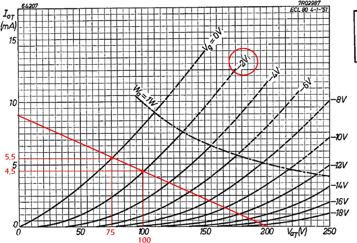

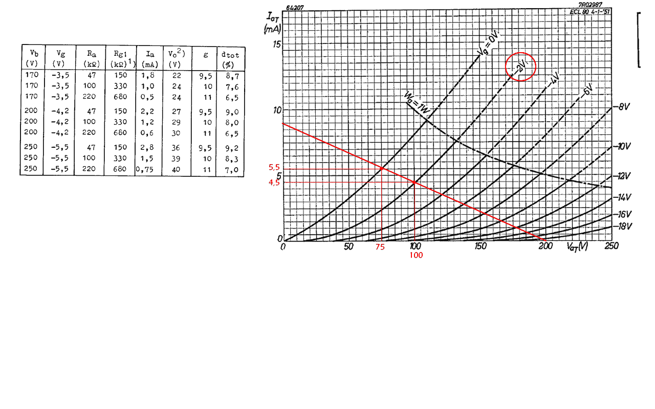

ok, iniziamo..
allego il diagramma con la retta di carico tracciata.
in base a questo, calcolo la resistenza di anodo:
Ra=200/0,009=22.222ohm -->circa 22Kohm
ora scelgo la tensione di riposo anodica a metà della tensione max scelta, quindi
Va = 100V
Ia = 4,5A
per avere questi valori si dovrà dare una tensione Vgk = -2V
come di consueto uso una resistenza di 1Mohm fra griglia e massa e calcolo una resistenza di circa 440 ohm (2/0.0045) per fra catodo e massa per alzare la tensione del catodo dei 2V e far scendere quella della griglia a -2V
in questo caso lo switching massimo di tensione in ingresso sarà di 18Vpp ed in uscita 100Vpp con un guadagno teorico massimo di 5,5
...scusate, devo scappare..intanto ditemi quante cavolate ho scritto...
