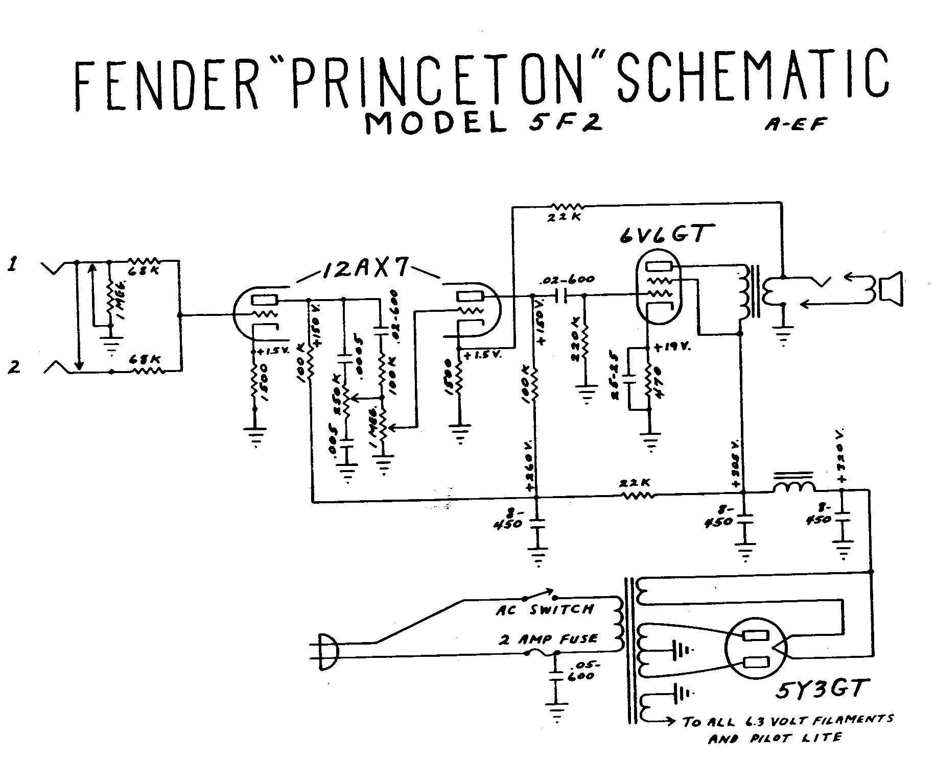

Salve a tutti...
sto pensando di inserire un circuitino per avere l'effetto tremolo sul mio 5f2 (autocostruito ovviamente). vi allego lo schemino dell'ampli.
volevo inserirlo dopo la 12ax7 e più precisamente dopo la resistenza di 220k l'ultima prima della valvola 6v6..che ne dite va bene ? che dritte mi potete dare

Personalmente non lo metterei. L'ampli suona così proprio per la sua semplicità. Lo metterei piuttosto davanti, tramite pedale.
