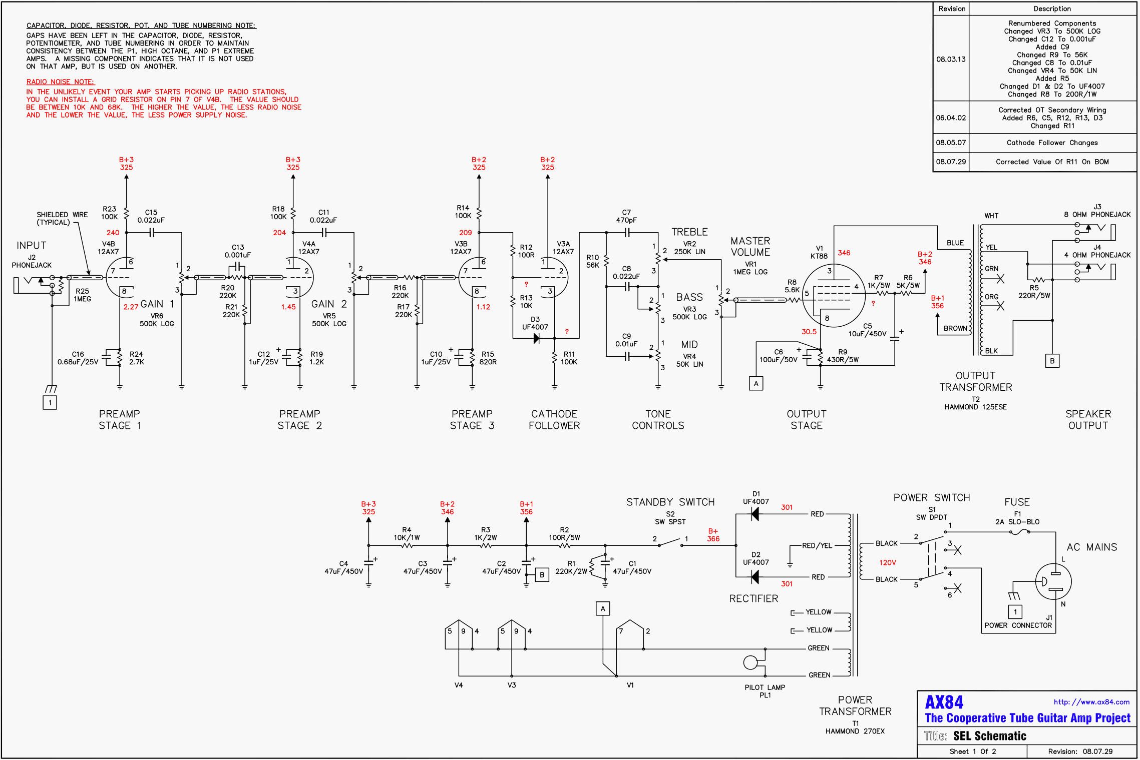

Mi avanza 1,4A di corrente per i filamenti e pensavo di aumentare la potenza del finale aggiungendo una valvola finale 6L6GC in parallelo a quella gia' presente. Ora come ora dovrebbe avere un'uscita di circa 10W su per giu'...
Come da titolo, queste sono le caratteristiche del trasformatore, metto anche lo schema per i voltaggi e il resto:
TU Single Ended
15 Wrms 2500/4-8-16 Ohm
100mA - 3 sezioni
Il trafo e' di Delbini, so che la specifica e' per 15W ma dovrebbe reggere anche 18-20W (almeno spero)... Voi che dite?
Allego anche lo schema per maggiore chiarezza, i voltaggi sono quasi identici a quelli dello schema (solo del finale perche' sull'ampli non ho messo quel preamplificatore).
Sullo schema e' segnata una KT88 come finale, ma praticamente a livello di pressione acustica non cambia alcunche' mettendo una 6L6. Cambia solo la pasta sonora.
Altra domanda: per mettere una seconda valvola in parallelo praticamente devo sdoppiare tutti i componenti (rG1, rG2, rK, cK) o posso collegare i due zoccoli pin per pin?

http://www.drtube.com/datasheets/6l6gc-sed1996.pdf
a che tensione lo fai lavorare? Basta guardare in classe A quanto ciuccia e vedere di conseguenza se rientri nei 100mA o no.  :bye1:

Le tensioni sono riportate sullo schema, su per giu' sono quelle (+/- 5V)...
In teoria sto utilizzando una KT88 che in classe A beve 140mA (ho guardato la voce Ia, correggimi se sbaglio). Due 6L6 ciucciano esattamente 144mA, finora il TU non si e' guastato e non da' difetti, quindi non penso sia cosi' critica quella corrente...

4mA non sono assolutamente un problema, non lo sarebbero neppure 10.
Vai tranquillo.

4mA no ma avevo paura che forse 44mA qualche problema lo creassero...
Anche perche' comunque il TA sul secondario ad alta tensione (275VAC) ha 125mA di massimale!!!
Una cosa pero' l'ho notata: quando il pot del master volume arriva a 8-8,5 circa, nasce una distorsione fuzzosa che fa suonare l'ampli malissimo: pot schifoso o trafo che non ce la fa?
Comunque parlando dei collegamenti: per collegarle in parallelo devo fare come nelle coppie parallele del Push Pull? Ovvero sdoppiare le resistenze delle due griglie e quella di catodo con relativo condensatore?

Ciumbi, ho letto male! pernsavo tenesse i 140mA!! Non eccedere del 40% il valore nominale!!
Per il parallelo.. le due griglie sì, i catodi no. Anzi, puoi usare dei led per fare da Rk e Ck del finale..  :bye1:

Apparentemente li tiene 140mA, e il TU non e' nemmeno caldo dopo averci suonato 1 ora intera col finale a 8... Se non sbaglio anche Beppe specificava che il TU puo' benissimo reggere correnti ben superiori, ma lui non garantiva la banda passante e la resa sonora (ovvero puo' o meno suonare bene lo stesso).
Io uno zoccolo lo aggiungo, tanto non mi costa niente (in fondo sono 3 resistenze e 1 condensatore), e male che vada continuo a suonare con un solo tubo invece che 2!
