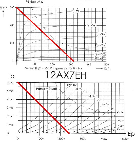

Passo 1: Tracciare le curve di carico
Allora... correggietemi se sbaglio io in rosso ho segnato le rette di carico per le 12ax7 e per la el34
Fatto questo determino la resistenza sull'anodo con la legge di Ohm
Quindi Alimentero le 12ax7 con 220v e vojo che passi 6ma quindi dico che la resistenza deve essere di 37 k?
Dalla el34 che alimento a 300 e 300ma io metterò una resistenza sull'anodo da 1k???

SCUSATE!! ho messo il grafico sopra che è quello della EL34 e quello sotto di una 12ax7
