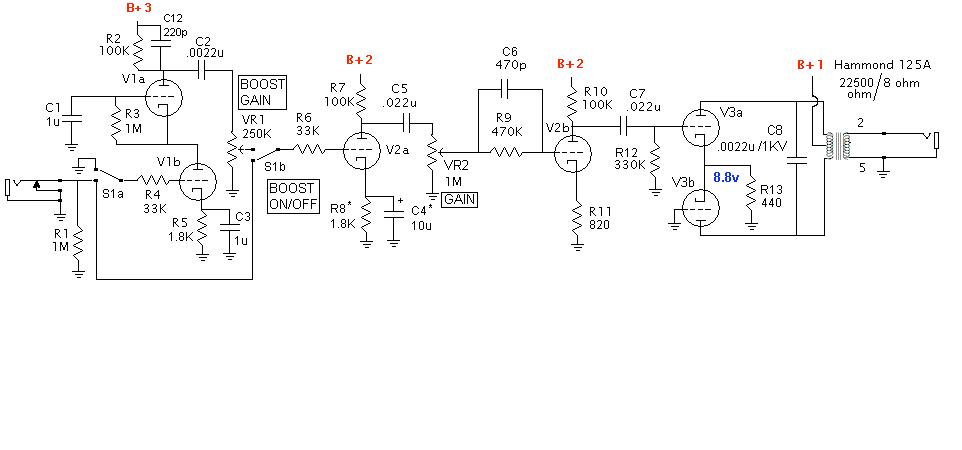

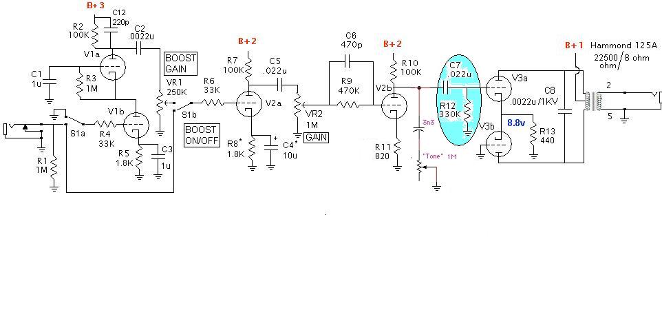

Ciao ragazzi mi e tornata la voglia,e anche il tempo per rimettermi a smanettare dopo qualche anno dalla prima,e come primo progetto vulvolare avevo pensato a un firefly con un paio di modifiche,come 1 controllo tono e possibilmente 1 uscita preamp per utilizzarlo in altri finali,dando 1 occhiata ho trovato lo schema,e frugando qua e la ho trovato 1 altro piccolo ampli con controllo toni molto semplice ed ho provato a mergerli per chiedere qua ai piu esperti (non ho molta conoscenza in ambito valvolare)se la cosa puo fungere.
di seguito allego schemi e pongo le seguenti domande:
-nel 2ndo schema ho aggiunto quella parte del controllo toni,va bene ?puo funzionare?
-ammettendo di si,i 2 componenti cerchiati ,che fan parte dello schema originale firefly andrebbero tolti?
-per fare una preamp out,basta prelevare il segnale direttamente prima delle 2 finali?
grazie in anticipo buon diy a tutti.

Re:firefly con tono come primo progetto?
Ciao christophersad allora innanzitutto bella scelta.
E' un buon progetto il firefly.
Allora per prima cosa volevo consigliarti di non usare un pot del tono...Visto che sei dietro perche' non metti un intero tonestack? Aggiungi 5 euro ma ti diverti molto di piu'!
- gnogno
- Messaggi: 1986
- Località: Lucerna
Io metterei un Tonestack, come dice el guerrero, ma lo metterei prima del pot del gain (togliendo c5)...L'unica cosa è che mettendo un tonestack snaturi il suono dell'amp originale perchè si mangià un bel po' di segnale! se non ti tinteressa il sound originale o ti interessa avere un pulito più pulito dell'originale allora un tonestack fender dove ti ho detto io potrebbe essere una buona soluzione!
non volevo mettere il tonestack per 2 motivi,uno e quello che dice Paolo,e l'altro e che volevo tenerlopiu compatto possibile,nei limiti.
Il pot tono che ho aggiunto crea cmq dei problemi in tal senso?puo fungere?

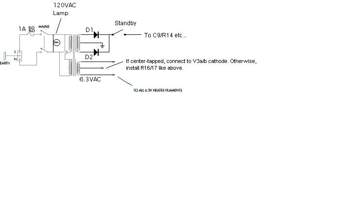

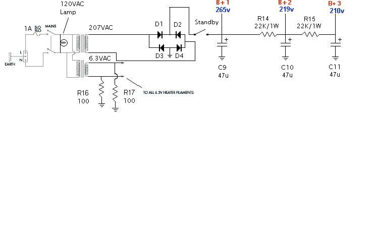

ok ho fatto la lista componenti (che se qualcuno vuole posto che so 2 palle a stilarla) trovato tutto su musikding.com tranne il trafo di alimentazione,la spesa totale sta sui 90 eurazzi prendendo pure qualche componente in piu per sicurezza.
ho dato 1 occhiata anche allo schema alimentazione,ce ne sono 2 e ve li posto, che differenze hanno?ce n'e 1 migliore o van bene entrambi?Quale mi consigliate in termini di semplicita qualita e spesa?
È uguale, dipende dal trasformatore che trovi. te lo fai fare da Delbini?
Dipende tutto da che trasformatore usi. Il primo ha i secondari singoli e perciò la scelta della rettifica a ponte è obbligatoria, mentre nel secondo bastano i due diodi.christophersad ha scritto: ho dato 1 occhiata anche allo schema alimentazione,ce ne sono 2 e ve li posto, che differenze hanno?ce n'e 1 migliore o van bene entrambi?
Analogamente per i filamenti, se ti trovi il center tap puoi sfruttarlo per il riferimento a massa invece delle due resistenze da 100 ohm
mi son venute in mente 2 domandette semplici semplici (x chi le sa)
1- la mod toni che ho postato funzionerebbe?crea problemi?
2- come mai sto cisrcuito e alimentato da 1 190 0 190 mentre tutti gli ampli +o- standard hanno tensioni piu alte?
3- sto trasfo 190 0 190 @75ma 6,3v @2,5 a me la reggerebbe 1 ulteriore valvola preamp?e 1 finale con 6v6?
4- la preamp out basta prelevarla da prima delle finali?nel caso fosse si, si puo "pluggare"direttamente in qualsiasi finale?
Dunque, andiamo con ordine.
Il tono così non va bene, perchè influisce sul guadagno dello stadio, poi non ha senso farlo lavorare ad alta tensione.
Usa un tono classico pilotato da anodo, molto meglio.
Bassa tensione?????? La tensione come la rettifichi? Non hai allegato nulla dell'alimentazione..
Regge bene un'ulteriore valvola, ma cosa la usi a fare? PI del PP?
Per un PP di valvole più "sostanziose" è meglio aumentare la corrente.
