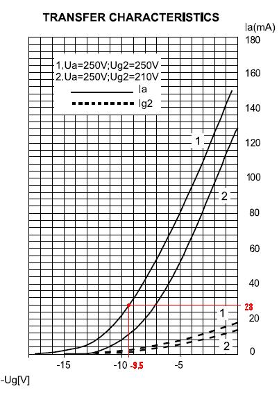

Salve a tutti
tempo fa ho recuperato un TU da una vecchia tv b/n, che misurandolo col metodo indicato da Luix ho ottenuto i seguenti valori:
con carico a 4ohm di Zp=9900ohm circa, e misurando le sezioni dei lamierini, alla fine ho calcolato una potenza di 3,8watt.
a questo punto, letto il "mini peory" e volendo utilizzare la valvola EL84 come finale con tensione negativa direttamente sulla griglia e catodo a massa., ho fatto un po di calcoli, che riporto:
potenza diss della valvola 12watt
volendo non andare oltre al 70%, ottengo una pot dissipata Pd=8,4W
alimentando la valvola a 250V, mi calcolo la corrente Ia= 0,028A(28mA), ora dal grafico del datasheet, e utilizzando la curva 1(Va=250V e Vg2=250V) mi traccio le due rette e trovo una Vg1=-9.5V circa.
a questo punto calcolo la massima corrente che può scorrere nel trafo Ia_max=(9900/250)=39,6mA
i calcoli sono giusti?
inoltre con questi parametri riesco ad ottenere 3,8/4 Watt di uscita?
poi come pre avevo pensato ad una sola 12ax7 con controllo gain e al massimo un tono, ma abbastanza semplice
datemi una mano ragazzi
grazie anticipatamente

Re:Piccolo ampli con EL84 in SE
non ho rifatto i conti, ma mi pare che a parte il discorso del TU (in cui non posso aiutarti) tutto fili liscio.
ma nemmeno in PP la EL84 tira fuori 12W figuriamoci SE
O 'ppbacco...
con la singola puoi tirare fuori si e no 6W?
Sono precisamente 5,7w con una distorsione del 10% che cala ovviamente al diminuire della potenza.
finalmente qualcuno che mi aiuta, cmq grazie per la risposta
allora io con 12watt intendo la massima pot dissipata e non la potenza di uscita(che poi è quasi la metà)
poi ho visto che ad esempio il valve junior, che è sempre un SE a el84, ne sviluppa 5watt di uscita, a me ne bastano 3,8 o 4W al massimo

Se ti servono diciamo 4 watt il tutorial che ti ha postato prnet è più che valido anche io il mio P1 l'ho fatto basandomi sul Sito in questione
http://ax84.com/p1/P1_Theory_Document.zip
Per avere 4 watt devi mettere sul pin 3 della EL84 una resistenza con il valore di 165 ohm o fai un parallelo con due resistenze da 330 ohm 1 watt (te lo consiglio dissipa meglio il calore) questo per avere circa 3,5/4 watt.
Ovviamente più la resistenza(sul pin 3 della EL84) sale più aumenta la potenza e quindi anche la distorzione.
grazie per la risposta Atolphase
il mio problema, se così lo si può definire, è che io ho un TU con 9900ohm di primario, mentre li viene indicato un primario da 5Kohm
Secondo me va bene comunque, perche i TU in SE lavorano fino a 10000ohm.
ragazzi, il trasformatore d'uscita non ha un'impedenza intrinseca, ma estrinseca.
è un rapporto di impedenze, quindi se hai un trasformatore con primario da 9k9 ed uscita da 16ohm, collegandogli in uscita un altoparlante da 8ohm otterrai un primario riflesso di 4k95, quindi praticamente da 5k con tolleranza 1%, quindi da 5k.
grazie per le risposte
però noto un cerco comportamento, mi spiego meglio, si risponde senza leggere bene ciò che è scritto nella domanda, se così si può dire.
il trafo a calcoli fatti è un 9K9 a 4ohm e non a 16ohm.
la potenza dissipata è 12watt, ma non è quella di uscita, io vorrei ottenere al massimo 4watt in uscita
non è una polemica, ma ci tenevo a precisare questa cosa.
ogni idea, consiglio è ben accetta, purchè ben in relazione a cosa sto chiedendo.
mi sa che devi rifare i calcoli ... I max = V/R =250/9900 =25.2mA e mi sa che è sbagliata pure la Ia...mikestorm ha scritto:
magari mi sbaglio ma mi sa che fai un po' di confusione: i 12 watt sono la massima potenza che regge la el84, ma le condizioni
di lavoro(e quindi i watt dissipati) le scegli tu con la tua polarizzazione. Sicuramente la potenza effettiva di uscita è minore dei watt dissipati dalla valvola.
se non vuoi andare sopra i 4 watt per non bruciare il trasfo di uscita poui anche ridurre l'anodica o usare la configurazione a triodo
la differenza tra Potenza dissipata e potenza effettiva che viene ceduta al carico, quella la sò.
ho postato i calcoli proprio perchè ho dei dubbi sul dimensionamento del circuito in base alle tensioni e correnti.
allora ricominciamo da capo, cercando di fare un po piu di chiarezza, almeno me lo auguro:
io ho un Tu da 9K9ohm su di un'impedenza da 4ohm, con una potenza di 3,8Watt
diciamo che mi andrebbe di fare un piccolo ampli, con una valvola finale EL84 in configurazione Single Ended(molto semplice e pochi componenti).
a questo punto, guardando un po gli schemi in giro ed anche quelli di di AX84, diciamo di alimentare lo stadio finale a 250V(anche perchè vorrei cercare di fare la sezione dell'alimentazione con due trafo in back to back)
piu tardi mi rifaccio i calcoli e li posto
dimenticavo, per ottenere una potenza di uscita di circa 3,8 watt, quanto mi consigliate di assumere come potenza massima da far dissipare alla El84?
