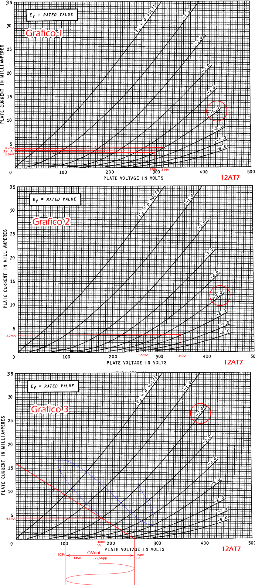

Per dimostrarvelo, dato che a 250V non ho il grafico che riporta una tensione di griglia di -12V, prendo i dati di 100V

Poiché per definizione la resistenza interna Ri è la variazione di tensione anodica alla variazione di 1mA della corrente anodica mantenendo costante la tensione di griglia, si ha il grafico 1.
Quindi dal metodo grafico si evince che si ha una Ri di circa 314V-298V=16Kohm (circa, il grafico è poco dettagliato, e i dati comunque riportano la dicitura “15Kohm approximate”. Non ho capito però perché mi porta i dati riferiti a 100V, invece sto a 300V…mah…
Anche se non dovrebbe cambiare a seconda della curva che scegliamo, potremmo (con il metodo grafico) anche ricavarci il u o coefficiente di amplificazione che è uguale alla differenza della variazione di tensione anodica al variare di 1V di polarizzazione di griglia con il grafico 2.
u=340V-270V=70

Ora però procediamo ora per polarizzare il triodo praticamente… scegliamo una tensione anodica guardando i dati e le curve del datasheet e poi scegliamo una resistenza di carico in base al guadagno in tensione che si vuole avere e il u consentito dal tubo.
Ho scelto 200V per l’alimentazione (B+), graficamente mi sono ricavato la Ri e mi risulta di circa 15Kohm, quindi ho utilizzato una resistenza anodica di altri 15Kohm per avere un guadagno di circa 30 (con un segnale in ingresso di circa 200mVpp avrò in uscita 6Vpp) giusto?. Sto facendo lavorare il mio triodo a metà della possibilità di guadagno (u 60).
Ora, nel caso in cui il tubo sia in interdizione, non essendoci nessun passaggio di corrente, non si verifica nessuna caduta di tensione ai capi della resistenza di carico, quindi, la tensione tra anodo e catodo sarà 200V e ci sarà una corrente anodica pari a 0, al contrario, quando il tubo condurrà completamente, il tubo è considerato cortocircuitato e quindi la tensione anodica sarà interamente applicata alla resistenza di carico, quindi con la legge di ohm ci calcoliamo la corrente max 200/15000=0.013A=13mA.
Con la retta che ne viene fuori non riesco a scegliere un punto intermedio consono, quindi, scelgo una tensione di lavoro più alta 250V. La Ri a 250V da datasheet è di 10900ohm, utilizzo una Ra di 15K per avere un guadagno di circa 35, di conseguenza avrò, per una tensione in ingresso di circa 200mVpp una uscita di circa 7V(pp?).
Corrente max 250/15000=0.016A=16mA. Sommando anche la Ri si ha una corrente max di 250/(15000+10900)=10mA
Non sapendo quale delle due dover scegliere, ho provato a fare i miei calcoli con 16mA.
La retta di carico è riportata nel grafico 3.
Successivamente, o scelto una polarizzazione di griglia in un punto intermedio della retta che prevede una tensione di -2V (Vg).
Con una Vg di -2V si avrà una Ia di riposo di 4,6mA ed una Va di riposo di 180V.
Fatto questo, potete vedere la sinusoide blu che ho riportato sul grafico precedente, essa ha una escursione di 7V(pp?), si riferisce quindi alla Vin del secondo triodo, infatti il primo avrà in ingresso una tensione Vin di 200mVpp che, amplificata dal primo triodo, arriverà a circa 7V(pp?) che saranno una sinusoide come quella riportata nel grafico sopra.
La Vout del secondo triodo sarà di 245Vpp.? (7*35=245)
Ma non è proprio così, perché, quando la sinusoide avrà il maggiore picco negativo, dovrebbe avere una Va di circa 290V ed una Ia di circa 3mA mentre nel picco positivo Va di circa 90V e Ia di circa 16mA (questo lo vedo dal grafico..).
Quindi, confrontando ancora questi dati, si ha che durante il funzionamento la tensione di griglia del triodo cambia fra valori superiori a 0V e -5V, la corrente anodica Ca è compresa fra valori di 3mA e 16mA e la tensione anodica fra 90V e 290V.
Questi valori ci forniscono il guadagno del triodo in questo modo 290-90=200/6=33.

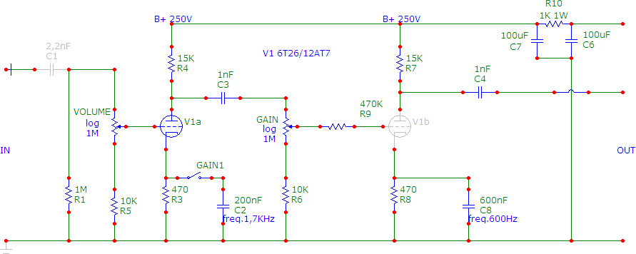

Ho buttato giù uno schemetto...ho preso qualche spunto da progetti vari (anche qualcosa dal mini-peory di luix)..ho fatto un po' di considerazioni mie e ne è venuto fuori questo...che ne dite?
..aspetto qualche vostro cenno..

bypassa lo switch gain o ti poppa. perchè una 12at7?

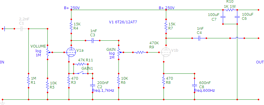

utilizzando la formula A=mu*ra/(ri+ra+(mu+1)*rk) nel caso in cui la resistenza di catodo non sia bypassata mi viene fuori un guardagno di 16.5 (più bassa dei calcoli fatti), mentre utilizzando A=mu*ra/ri+ra (cioè la resistenza viene bypassata) mi viene un guardagno di 34,7 che sarebbe il guadagno che ho calcolato nel mio "trattato"

Perchè allo switch del guadagno non gliene frega nulla. lui poppa e basta. 47k van benone.
Re:progetto ampli 12AT7 + PCL82
perdonami ma non capisco...il condensatore serve proprio a "riportare" a massa parte del segnale e quindi diminuisce il guadagno a vantaggio della pulizia del suono ed a discapito della saturazione, o no?
poi, poppa significa distorce? (scusa l'ignorantizia)
con i tuoi conti, quanto watt riesci a far erogare alla pcl82?
Significa che fa POP (rumore tipo commutazione) quando attivi lo switch, e quando mandi quel condensatore a massa il gain aumenta e il suono diventa acidoso...
Pardon, davo per scontato il termine "poppare". 47k di bypass switch evitano che faccia pop quando commuti.
x mikestorm
ancora non ho polarizzato la pcl82, però conto di fargli erogare circa 2,5W
x leo
con quel condensatore a massa (dopo l'attivazione tramite switch) era mia intenzione aumentare il gain, la frequenza scelta per enfatizzare il gain era su circa 1700Hz, perchè dici che diventa troppo acida?
x robi
ma tu intendi di mettere una resistenza da 47k in serie al condensatore? in modo tale da attivarla quando commuti lo switch insieme al condensatore?
grazie a tutti ragazzi..
luke, ti ho scritto due volte "in parallelo allo switch"..
pardone!!!!!!!!!!!!!!!!!!!
..hai maledettamente ragione...scusa ma alcune volte le cose che si hanno sotto il naso...sono le più difficili da vedere.. :D
ti allego lo schema per vedere se ho capito...
perfect! ..ma 200n, quindi il tagli sui 1k7, non è troppo alto?
beh, non so..potrebbe essere troppo alto, però volevo provare ad orecchio..se vedi sul secondo ho tagliato a 600, sul primo vorrei tagliare un po' di più sulle frequenze medie..poi, se non mi piace, aumento la capacità del condensatore..vorrei fare più prove..
