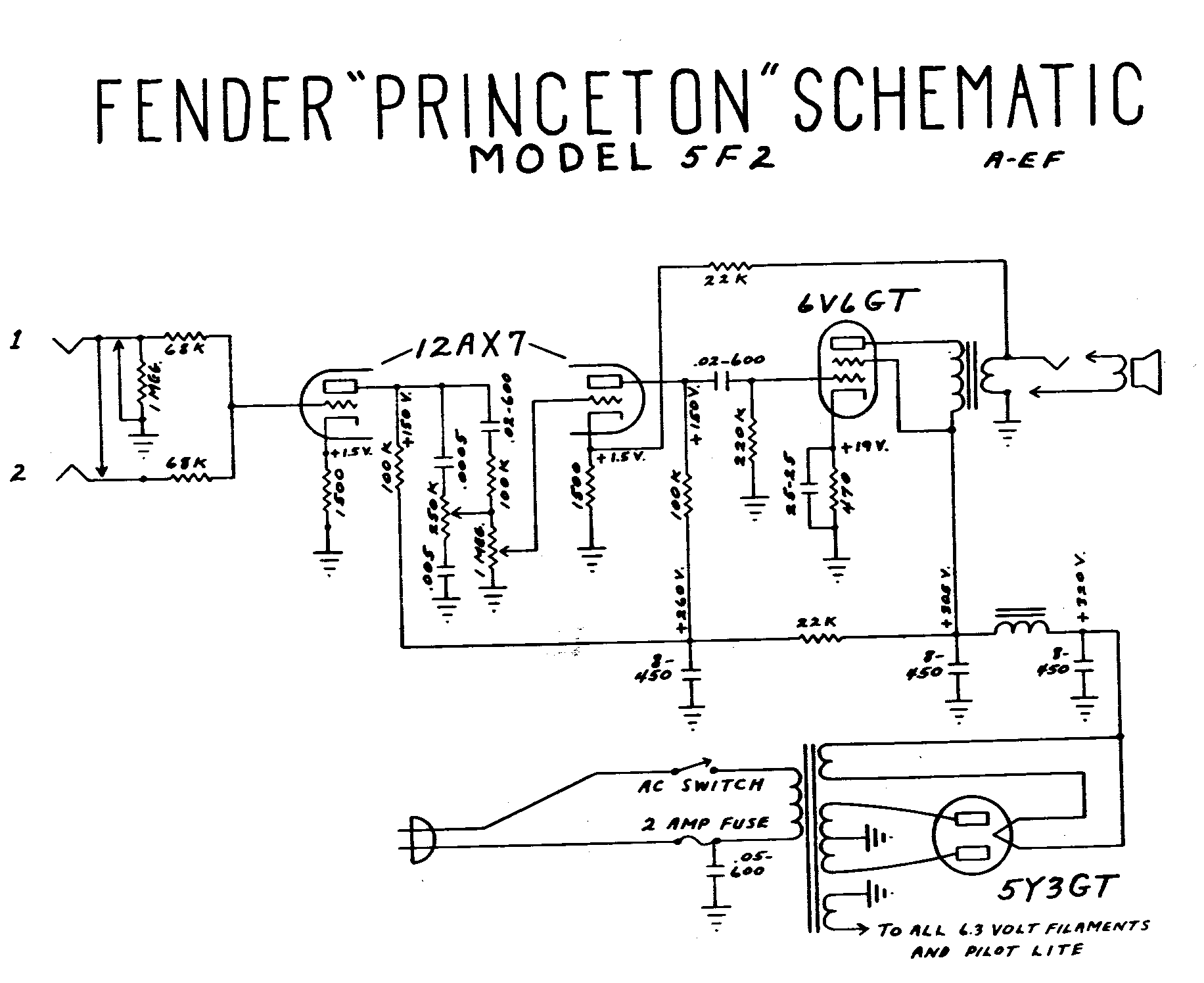

se veramente non vuoi spendere molto...io ti consiglio il fender modello 5f2 A (della serie tweed) calcola che sono 12w ma in sala prove fa la sua bella figura....fidati
Re:Help primo valvolare!!
quoto tmax, è davvero un ampli elementare, semplice semplice.
in più non è certo un brutto ampli, e suonerà di certo meglio di molti altri che ci sono in giro ora.
spenderai circa sui 250E. ad ogni modo sutto quella cifra è molto difficile andare.
prendi i trafo da delbini, il resto da tubes.it.
per le valvole sempre da tubes.it, per le pre prendi delle JJ, per la 6v6 e la 5y3 prendi le reflector, costano poco e sono meglio di altre.
per i condensatori orange drop o mallory (non sono di certo il top, ma non stiamo cercando quello), se vuoi spendere di meno prendi gli xicon mpp in prolipropilene da 630V, non hanno nulla da invidiare agli altri due, anzi.
lo chassis in alluminio hammond una misura sui 200x350mm va benissimo. oppure 200x400mm.
per il filtraggio, ovvero gli elettrolitici da 8uF sostituiscili con valori maggiori, per esempio fai 22u,
il fatto che siano così bassi non è una scelta tonale, ma economica, allora elettrolitici buoni e di grandi valori erano molto costosi.
segui il layout datoti da tmax, sostituisci solo quelli da 8.

La spesa, purtroppo, non la puoi contenere più di tanto dato che trasformatori e valvole sono circa il 70-80% della spesa totale :'( e senza non ci si può fare niente.

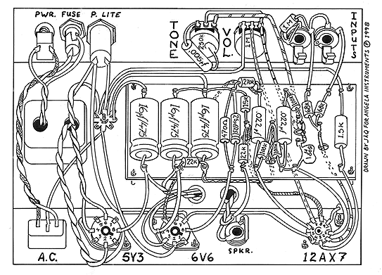

Questo layout mi sembra carino, comunque nella sezione AMPLIFICATORI c'e un tutorial sul MINIPEORY che merita uno sguardo

10K 22K sulle alimentazioni (quelle sul layout tra gli 8 e 16uF) e la 470R sul catodo della 6v6 mettile da 2W le altre 1/2W vanno bene.
per i trafo fai una ricerca di qualche schema e vedi cosa riesci a trovare..
così ad occhio direi che per il TA sia 300-0-300 100mA, 5-0 3A, 3,15-0-3,15 3A.
per il TU dai un occhio sui datasheet delle 6v6

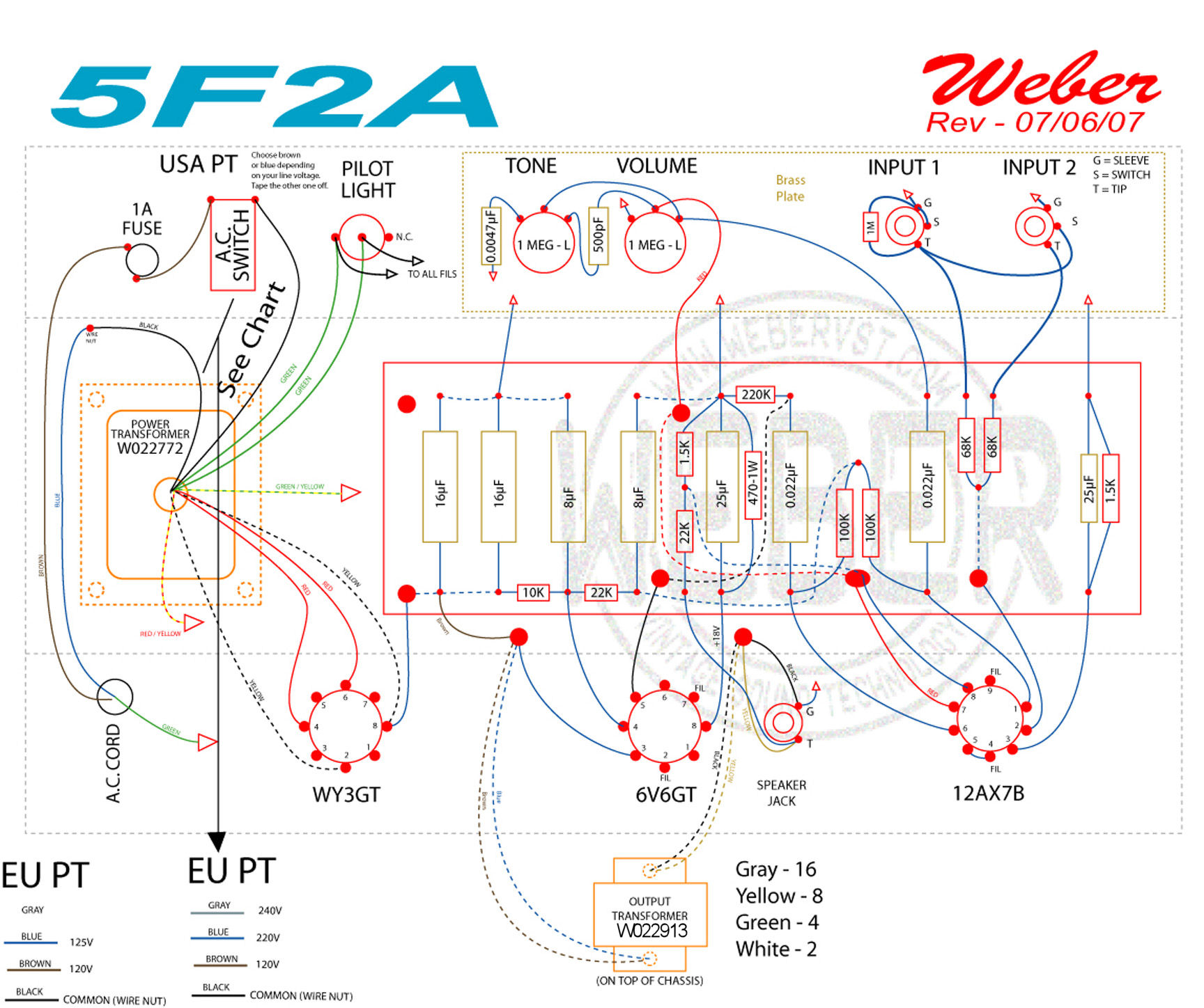

Per layout però ti suggerisco questo...calcola che qui va messo il choke...forse questo è fatto meglio
anche secondo me.
questo se non erro il il 5f2, mentre l'altro è il 5f2a.

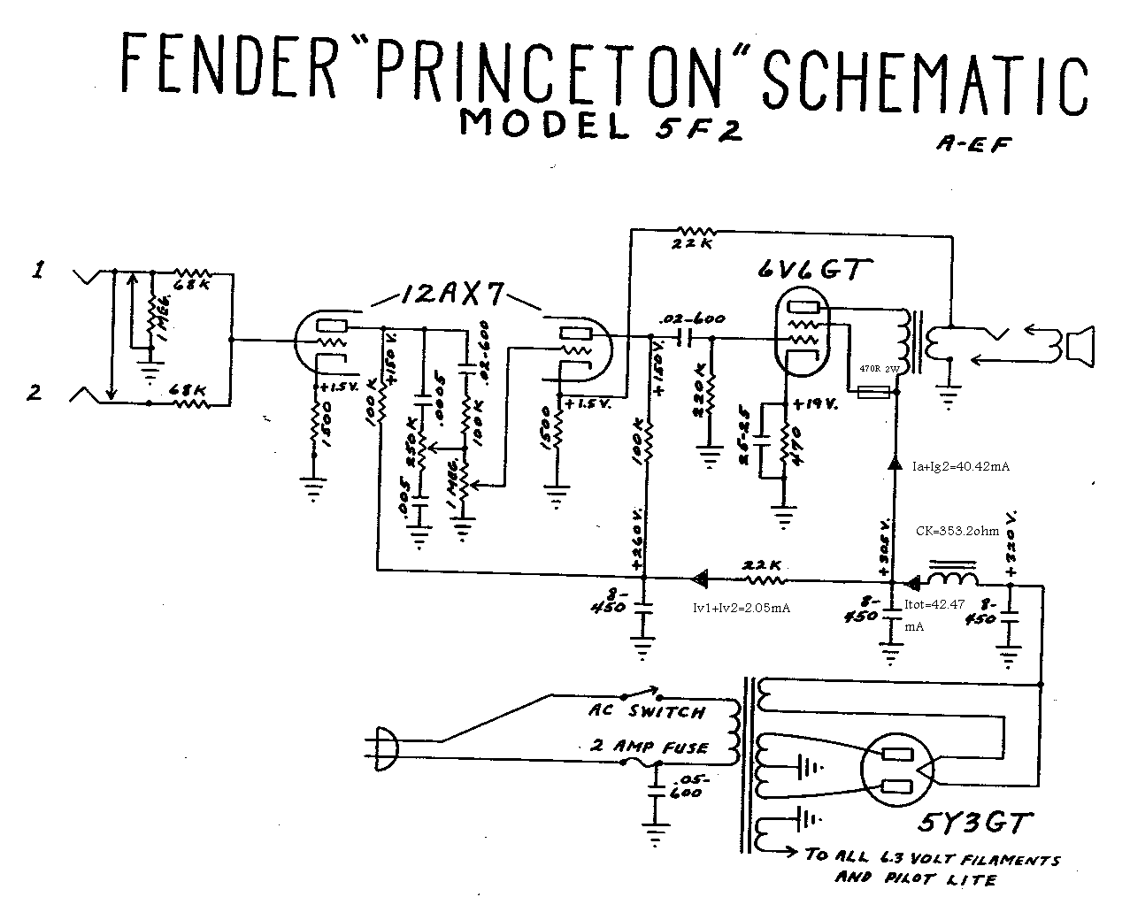

dato che per questo sullo schema originale sono previste le tensioni, facendo due calcoli il choke fattelo fare da 350/500ohm 70/80mA, per il valore in Henrie penso cha da 5 a 10H possa andare più che bene.
http://www.schematicheaven.com/fenderam ... _schem.pdf
inoltre ti allego lo schema con tensioni specificate.
aggiungi una res di griglia sulla 6v6 da 470ohm, per sicurezza.
