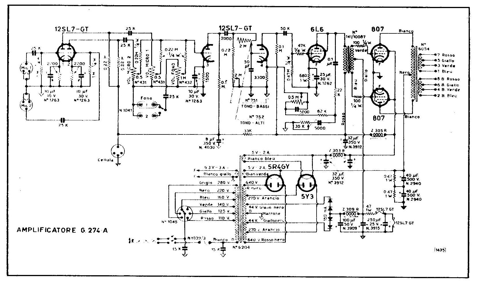

Messaggio da ian86 » 06/11/2009, 10:03
Salve,
ieri il mio parroco mi ha regalato un geloso g274A. Mi ha detto che veniva usato negli anni 50/60 per amplificare la voce, un PA insomma.
Monta ancora le valvole originali, ormai esauste, ma il piccoletto funziona ancora dopo 50 anni.
Monta 2 12sl7 nel preamp, una 6l6 come driver, 2 807 nel finale e 1 5y3gt e una 5r4GY per la rettifica.
Vorrei trasformarlo in un ampli per chitarra :yrock:
Chi mi dà una mano?
Ho già provveduto a sostituire gli ingressi obsoleti di tipo geloso con i classici jack e a cambiare le resistenze di ingresso.
Allego lo schema

Comunque guardando lo schema mi sembra di capire che il finale lavora in classe AB2.
Questo mi preoccupa perché non so come si comporterebbe con la chitarra :idiot:
Al limite potrei trasformarlo in classe AB togliendo il trafo di accoppiamento, anche se perderei qualche watt, vero?

Puoi usare l'ingresso fono 1 o fono 2 per la chitarra, fatti un bel preamp ed entri li!!!
La classe di funzionamento dipende dal bias ma dato che non è variabile lascia tutto cosi, per la chitarra AB1 o AB2  non fa differenza, AB1 è con corrente anodica bassa (Vgk molto negativa) in modo che quando sta al massimo non c'è (o quasi) corrente di griglia nelle finali, AB2 è con corrente anodica più alta (Vgk negativa) quindi al massimo inizia ad assorbire corrente di griglia...
Puoi provare ad entrare anche nell'ingresso mic tanto non è bilanciato ed ha il condensatore di disaccoppiamento quindi non hai DC all'ingresso, ovviamente verifica prima che non ci sia altrimenti rompi i pickup...
Per chitarra dovrebbe essere ottimo perchè la banda passante è fino a 10kHz!
Quello che puoi fare e cambiargli gli elettrolitici di alimentazione, se hanno quei simpatici scatolini puoi svuotarli e rimettere gli elettrolitici nuovi li dentro...

Ho sostituito tutti i condensatori, ora devo sostituire le 807. Prima però dovrei aggiungere un pot per la regolazione del bias delle finali.
Un pot da 5K va bene?
la musica è figlia della pace come il pane è figlio della farina.....
Re:Geloso G-274A: conversione!
Messaggio da Hades » 16/11/2009, 2:07
Dipende... Ora ha la resistenza fissa per il bias? Di che valore e'?
Prendi un pot di valore maggiore di quella resistenza, in modo che se ha tubi con meno guadagno degli originali riesci ad avere lo stesso valore che leggi ora...

Hades ha scritto: Dipende... Ora ha la resistenza fissa per il bias? Di che valore e'?
Si ha 2 resistenze da 100ohm.

Messaggio da Giaime » 16/11/2009, 10:53
No, non sono quelle da 100ohm, quelle sono le grid stoppers.
Per rendere il bias regolabile devi prima verificare se hai bisogno di tensione di bias più negativa o più vicina allo zero. Nel primo caso la corrente (con questo circuito non modificato) anodica delle 807 è troppo alta, nel secondo caso troppo bassa (immagino che tu SAPPIA calcolare qual è il valore migliore di corrente di bias, facendo due conti e consultando il datasheet...).
Se la corrente è troppo bassa:
- scollega il tap centrale del secondario del trasformatore interstadio (quello subito prima delle 807);
- collegalo all'uscita di un partitore resistivo dove la resistenza bassa è fissa, quella alta è un potenziometro (io uso i CTS 10k specifici per il bias, quelli senza alberino): ottimizza i valori della resistenza bassa per ottenere un range di +/- 20% nella tensione di bias;
- collega il filo proveniente dall'alimentazione negativa di bias all'entrata di questo partitore.
Se la corrente è troppo alta, puoi fare tutta la procedura di cui sopra, provando però a spostare il collegamento all'alimentazione negativa di bias A MONTE dell'induttanza, quindi sul condensatore da 100uF anzichè quello da 250uF.
Rimane scontato, ovviamente, che un ampli del genere avrebbe bisogno della sostituzione di tutti gli elettrolitici, specialmente quelli a bassa tensione.

Messaggio da ian86 » 16/11/2009, 19:39
Giaime ha scritto: No, non sono quelle da 100ohm, quelle sono le grid stoppers.
Ho fatto come mi hai detto e ho risolto.
