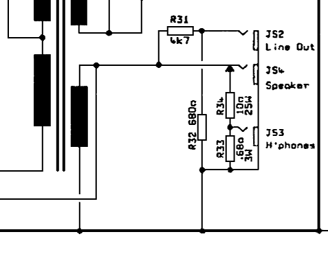

hades quello che dici è il mio dubbio maggiore nel senso che anche io pensavo di prelevare il suono prima dello stadio di potenza, tanto che ho trovato dei post che in pratica lo prendevano dal SEND il che mi eviterebbe di mettere un carico fittizio per il TU
Ma penso che la pasta del suono la dia anche lo stadio power quindi prendere il suono dopo il TU non mi dispiaceva affatto e dopo il post di zanna ho trovato degli schemi che effettivamente il line out lo prendono dal'uscita a 8 ohm del TU
Riporto un sito che ho trovato sempre nel forum che penso possa essere interessante da implementare magari dentro la testata...cosa ne pensate?
http://www.sophtamps.ca/mambo/index.php ... &Itemid=54
Ultima modifica di mario.ferroni il 17/11/2009, 22:17, modificato 1 volta in totale.

La cosa migliore per un suono più fedele all'originale è prendere il line out dal TU, come sugli schemi che hai postato.
Devi sempre considerare però che ci deve essere un carico attaccato al finale per fare in modo che non bruci niente, il line out sta solo in parallelo e si prende una parte piccolissima della potenza (commisurata alla roba che ci dovrebbe stare a valle).
Il carico che ci attacchi può essere un cono (che però in effetti non è molto utile quando uno vuole un'uscita cuffie  :face_green:) o un dummy load, che può essere una semplice resistenza da x ohm, a seconda del secondario e una 50ina di watt, oppure qualcosa di più complesso. Il "problema" della resistenza rispetto al cono è che risponde nello stesso modo a tutte le frequenze, mentre l'impedenza di un cono, e a maggior ragione di un cono in una cassa, varia e lòo fa interagire con il finale.
Nel caso non ti soddisfi la resistenza semplice puoi sempre provare con un carico attivo per simulare la risposta di una cassa.

Ma come vedete dalle immagini che ho postato i partitori su tre amply diversi sono ...diversi! come posso dimensionare quello per la mia testata?

Un partitore 470k/10k come sul red box dovrebbe andare.

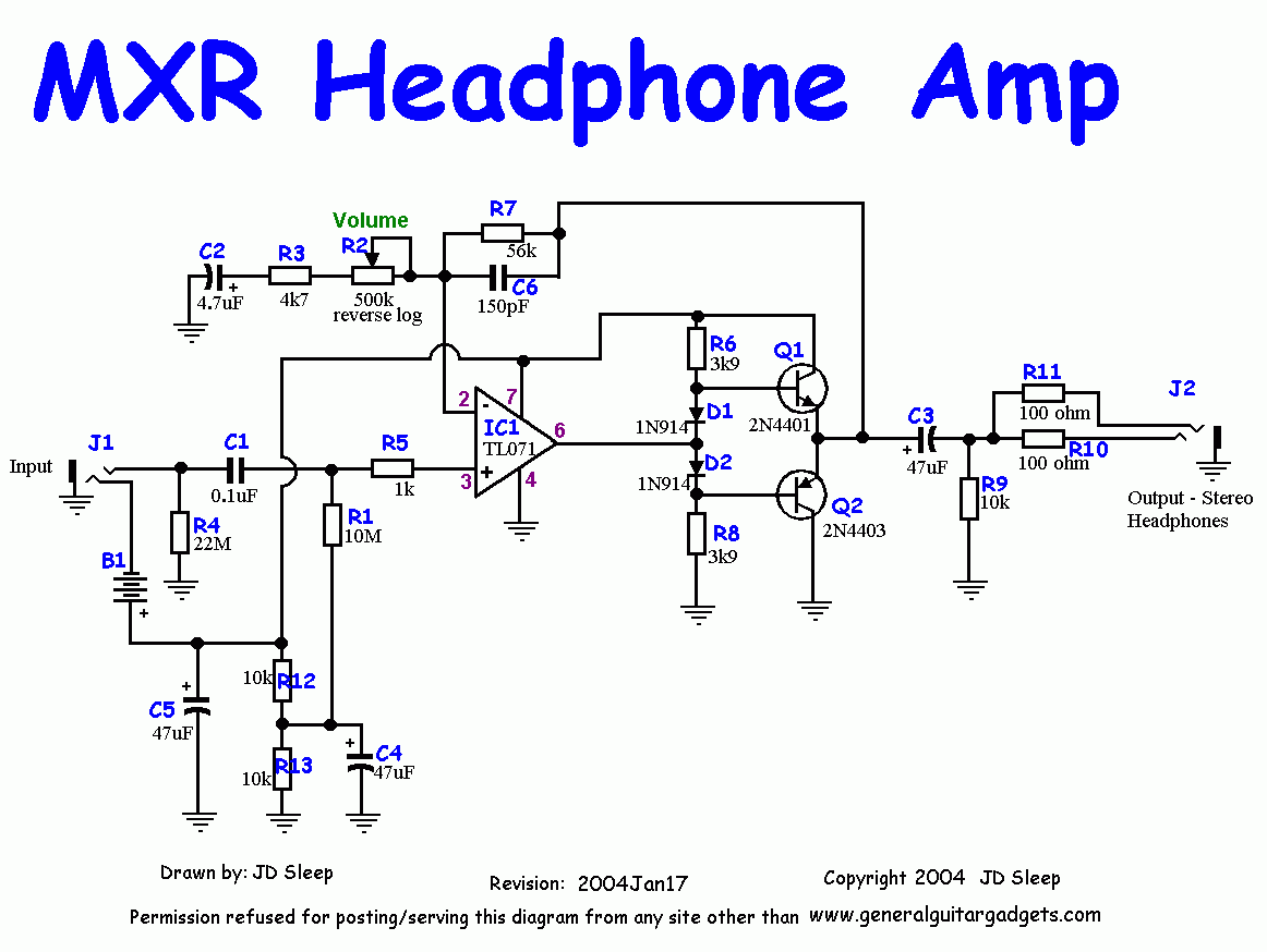

Ingresso Speaker con bypass o carico resistivo(putroppo non trovo le induttante per il carico attivo) poi simulatore di cassa alimentato in duale scopiazzato dal red box. :seetest: ed infine line out e uscita cuffie... il tutto chiamato con molta fantasia "BLU BOX" :lol1:
Mi nasce un problema per l'inserimento dell'uscita cuffie, sinceramente sono abbastanza scarso in progettazione elettronica e non so come inserirla, qualcuno che mi indirizza? :doh:
Io da buon "ignorante" (nel senso che ignoro  :har1:) avrei messo in parallelo lo schema allegato dell'amplificatore per cuffie che ho fatto...ho detto una castroneria :????:
