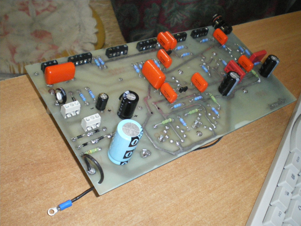

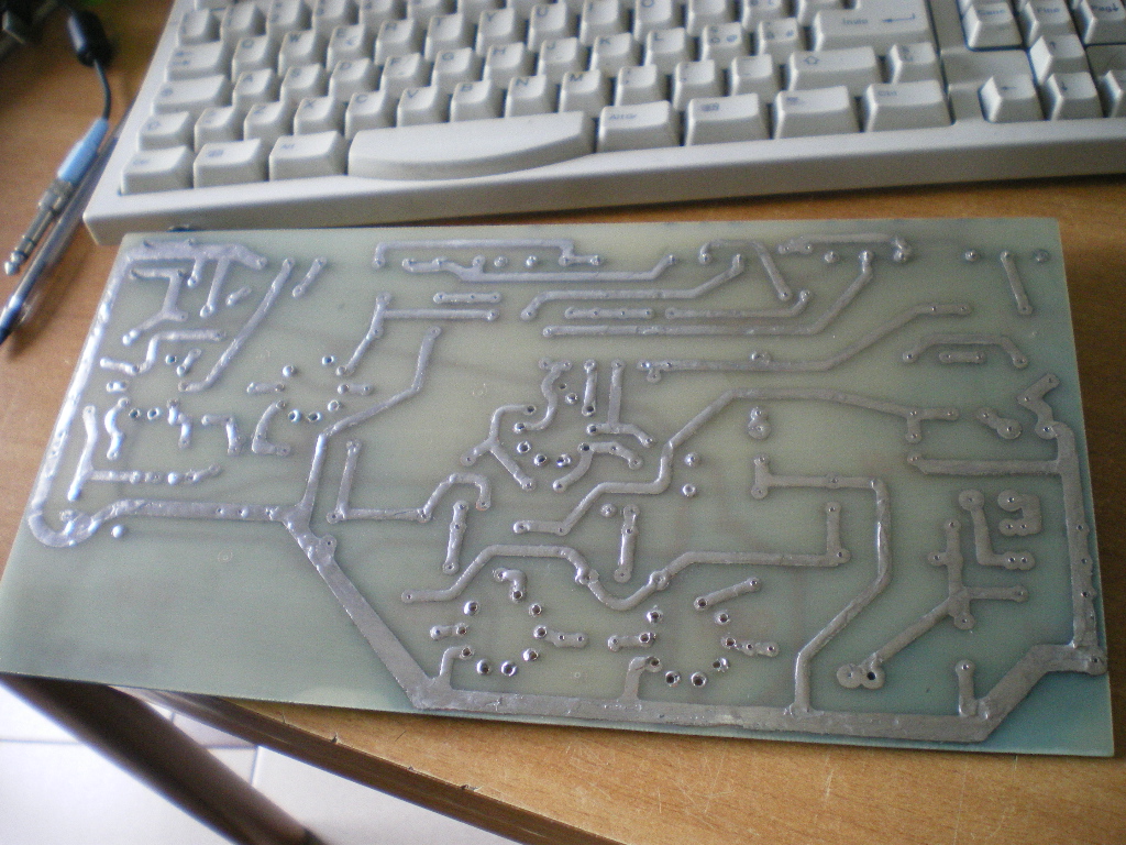

Messaggio da ARMAS » 09/01/2010, 14:12

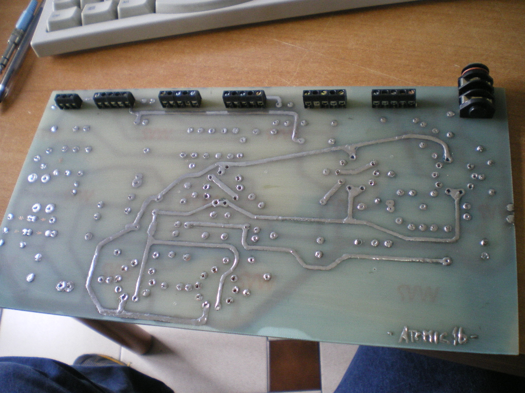

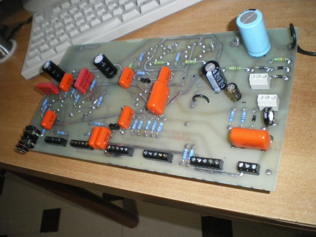

Ciao a tutti, ho iniziato anche questo progettino che mi ha sempre intrigato
ho riportato su cad tutto il materiale che mi ha gentilmente inviato EL84  :yrock: :yrock:
posto due img delle pcb realizzate ieri
a breveinserisco altre immg
ciaooo
mordini

complimenti per la realizzazione...
un pò di domande da principiante:
hai usato vetronite ramata doppia faccia senza tratt.fotoresistente giusto?
hai usato il metodo press 'n peel o bromografo?
è stato difficile allineare le due pcb?
grazie

Armas bel lavoretto
io però ti consiglio di stagnare le piste dopo aver saldato i componenti, così non incorri nel problema di otturare parzialmente i fori dove inserire i reofori.
@mordini, l'allineamento è descritto nel tutorial fatto da EL84, in pratica sono due pad che permettono l'esatto allineamento tra sopra e sotto la pcb.

:Gra_1:ad el84 ieri ho realizzato il mio primo pcb Atomic vi sembrero' strano ma quando ho tirato fuori la vetronite dal brodo primordiale quasi piangevo dalla gioia.Per me ,per adesso è gia una conquista essere riuscito a realizzare la sola pcb...
per la foratura cosa prediligete colonna o dremel?
consigli per il taglio della vetron inpiu'?
:salu:

bravo
occhio alla ossidazione del rame e ricorda di stagnare le piste.
hai ricontrollato lo schema e il layout dopo l'incisione?
ciaooo

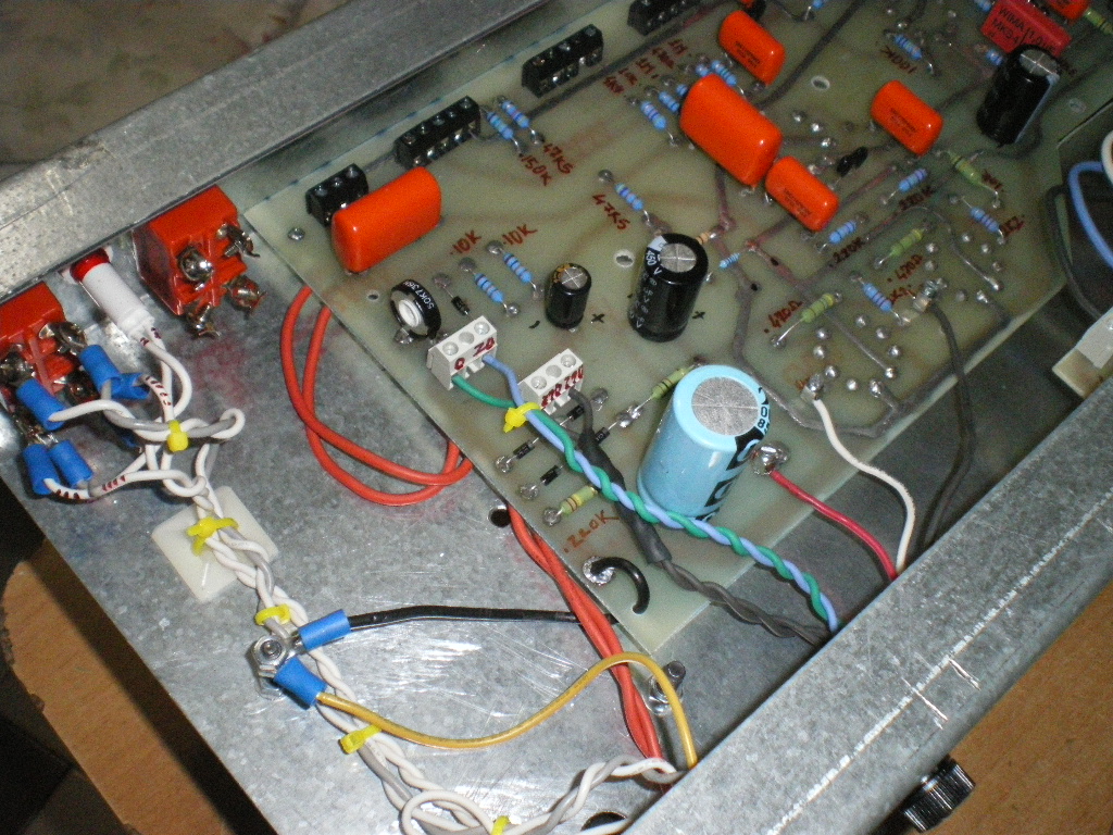

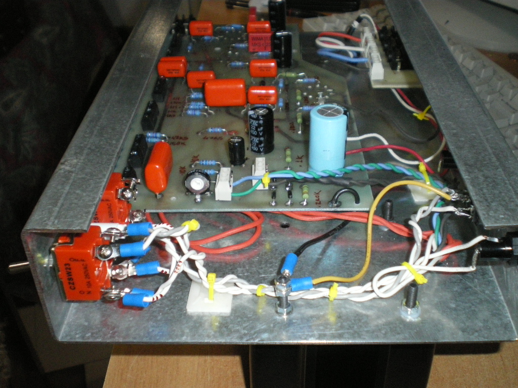

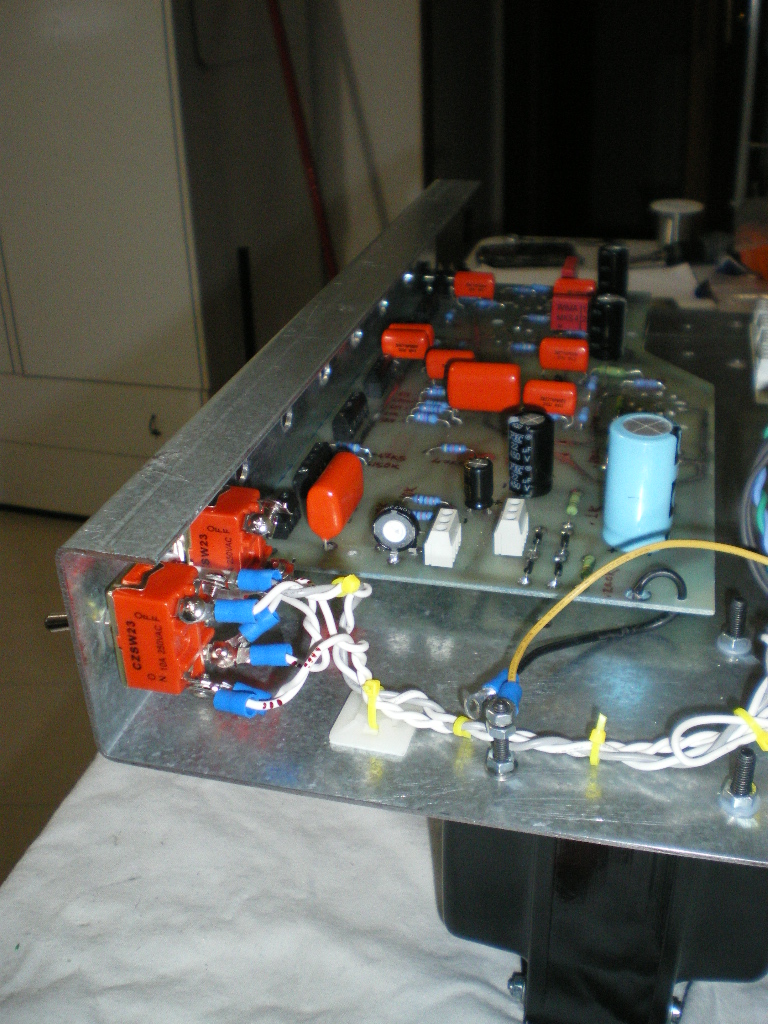

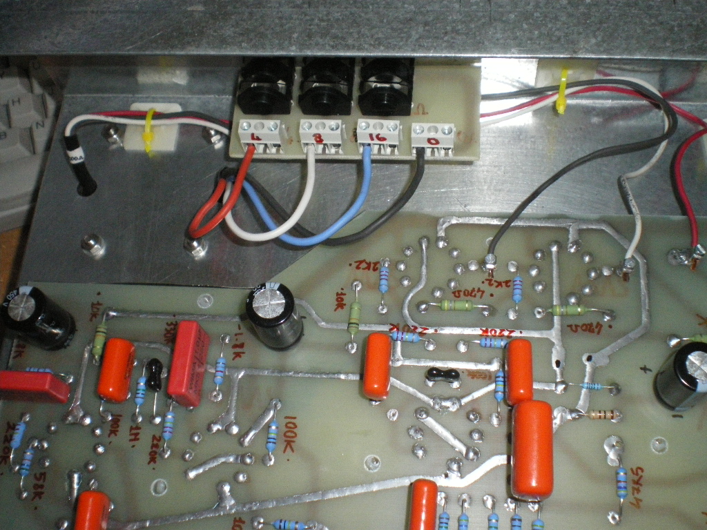

ecco qualche foto
buona notte

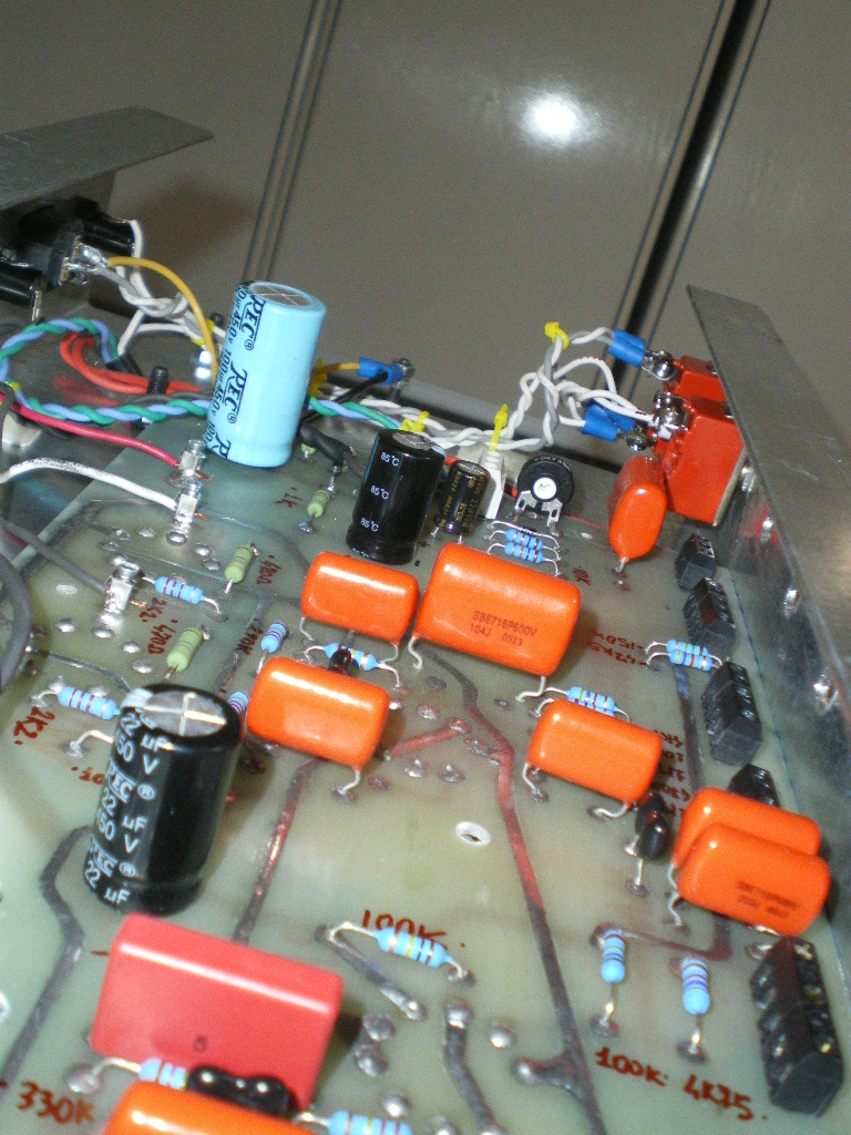

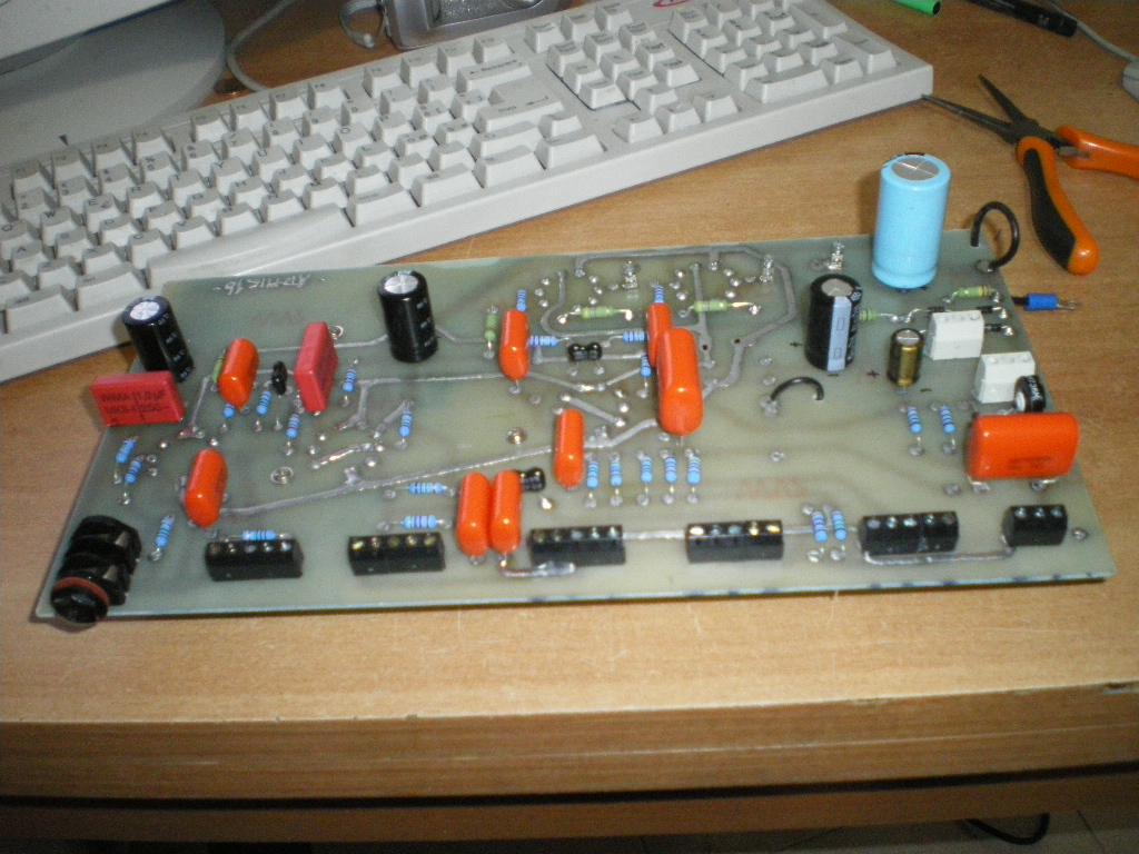

Messaggio da ARMAS » 01/02/2010, 0:08
ecco altre immg
ciaooo

signori potete commetare e iniziare con i suggerimenti. speriamo funzioni
che lavoraccio
ciaoo
Messaggi: 9877
Re:Atomic 16 primo ampli completo
Messaggio da robi » 01/02/2010, 2:46
un paio di domande:
come mai hai scelto i 716? e come mai hai scelto le morsettiere per i pot?
