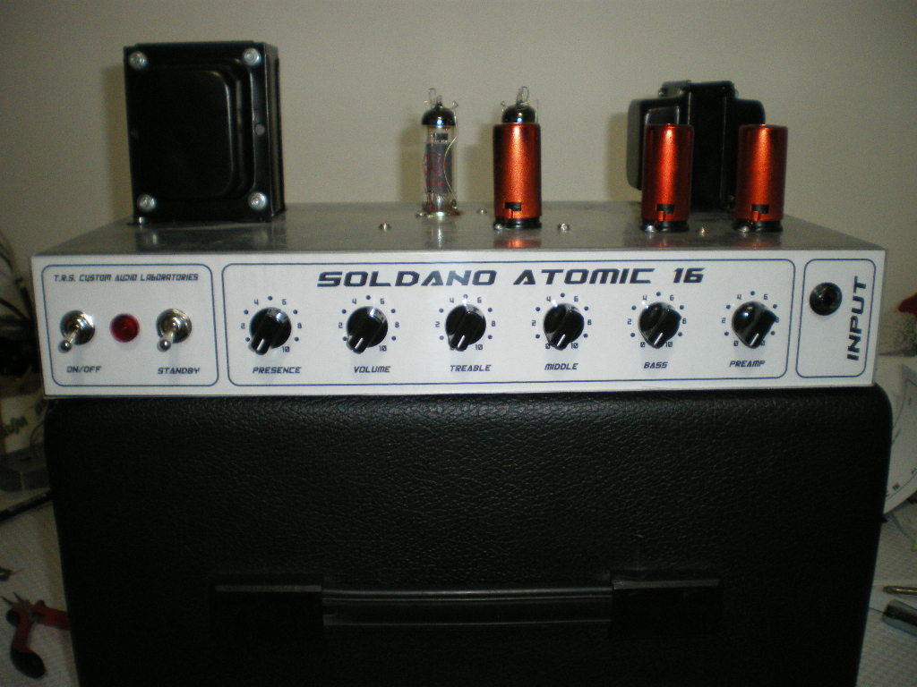

Probabilmente non sono sbagliate le valvole ma i valori che ci finiscono dentro...
390V per le EL84 sono decisamente troppi. Non che non li regga i 390V, ma le spompi molto velocemente.
Se vuoi evitare di rivedere tutta l'alimentazione anodica, le soluzioni sono 2:
- vai di EL84L che reggono 400vdc sull'anodo ma non in griglia;
- vai di 6P14P-EV che reggono 400vdc sia sull'anodo che sulla griglia

il finale dell'ampli in questione ha voltaggi simili, prendi pure spunto da li'...

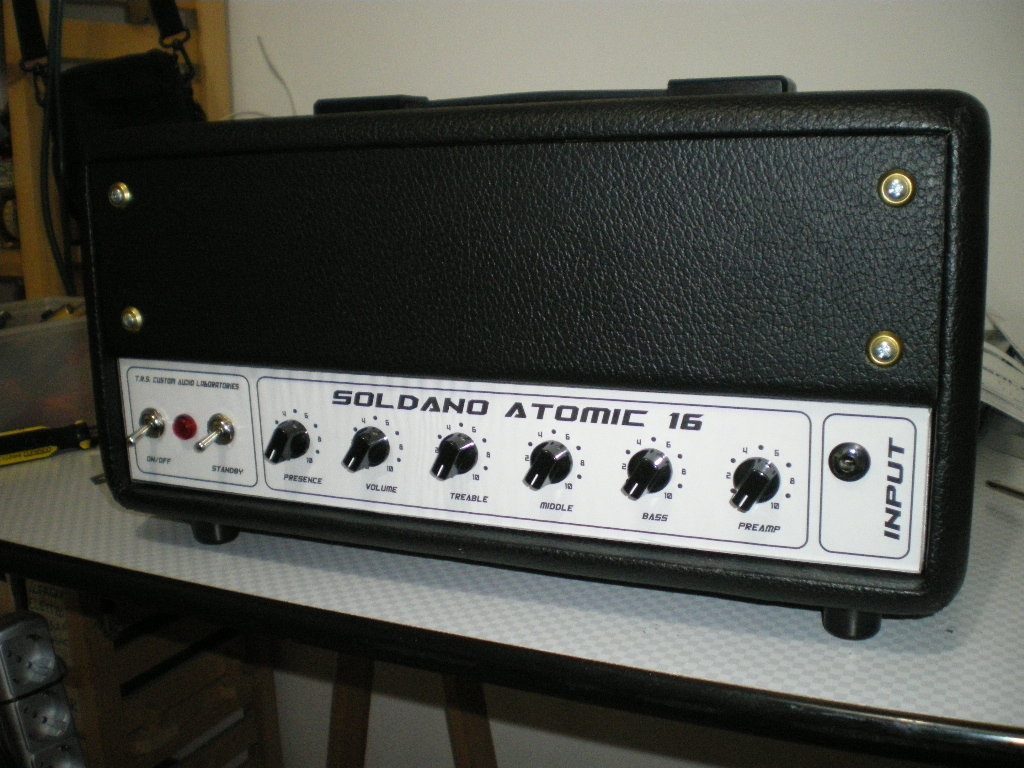

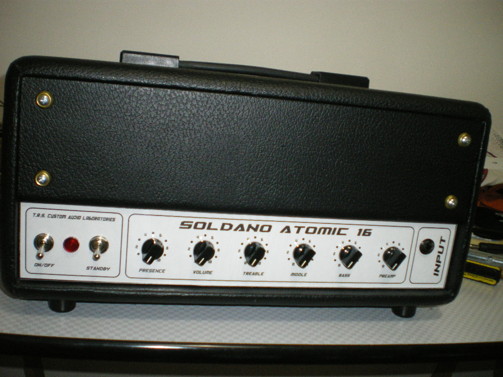

plexi glass che figata
ora non mi rompo più le palle con le vernici
uaaaaaaaaaaaaaaaaaaaaaaaaaaa

In ogni caso, da chi prendi le lastrine di plexiglass disegnate? Perchè io ho chiesto dalle mie parti ma volevano 60 euro a piastra
Re:Atomic 16 primo ampli completo
non sono disegnate
procedimento:
1-disegno su cad della disposizione comandi, scritte varie e loghi
2-stampo su carta normale e la metto sopra la lastrina
3-faccio i fori
4-lucido la lastra con pasta abrasiva
5-stampo su cartoncino la mascherina definitiva
6-monto tutto sullo chassis
ciao
procedimento:
3-faccio i fori
ciao

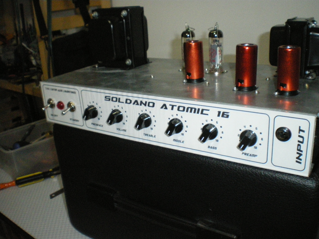

ciao a tutti raga. il mio atomic suona benissimo, tutto ok (al di là elle modifiche che intendo fare qua e la su pre e feedback)
il mio dubbio è la tensione sulle el84.
ho fatto tutto secondo lo schema di KataTS, che indica B+ tra 395-425.
io ho usato un trafo 300-0-300, perché credevo che un 275-0-275 non andasse bene.
ho B+ circa 420v. ma credo che le finali si friggano.vorrei abbassare la tensione.
sapete consigliarmi qualcosa da fare?

non è la tensione che può rovinare le finali ma la potenza (VxI), se la corrente di bias moltiplicata per la tensione non supera il 70% della dissipazione massima della valvola puoi andare tranquillo... spero di non aver detto castronerie!cazzafagiolo ha scritto:ciao a tutti raga. il mio atomic suona benissimo, tutto ok (al di là elle modifiche che intendo fare qua e la su pre e feedback)
