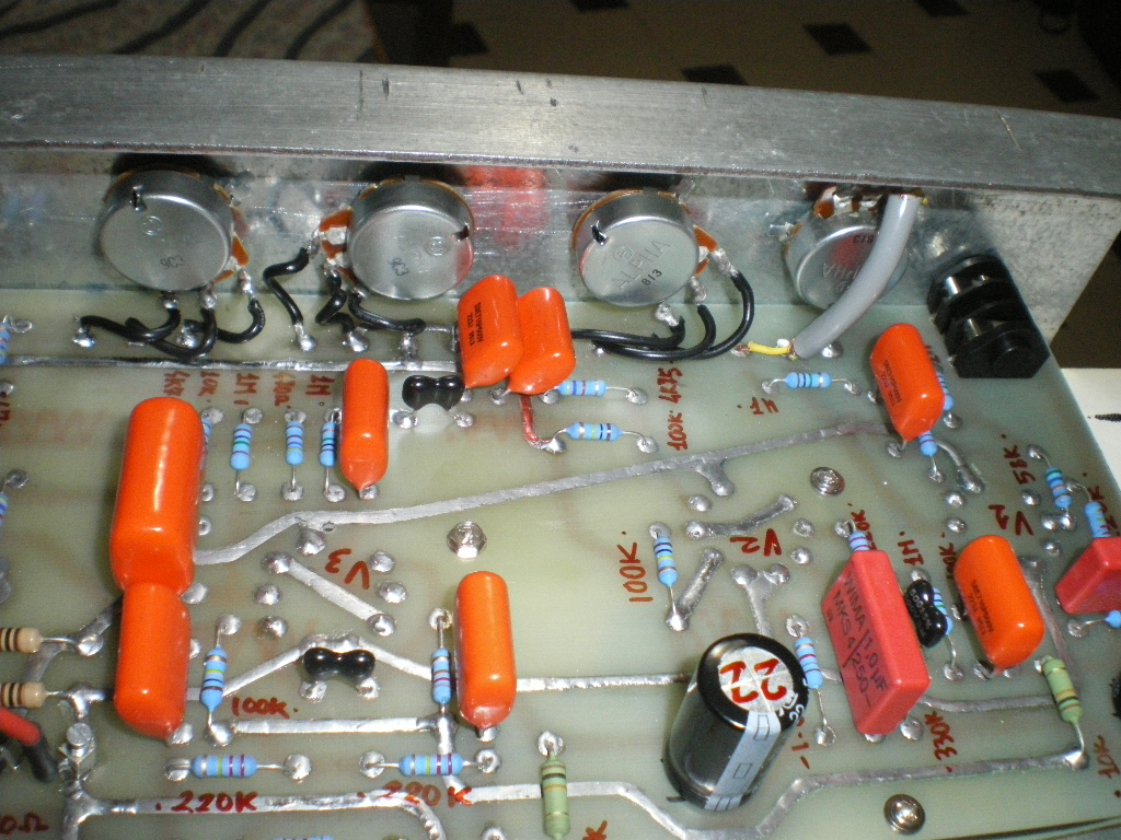

Re:Atomic 16 primo ampli completo
3° giorno di prove
1-risolto il problema all'equalizzazione ( errore tra schema e layout)
2-risolto problema fischio a gain alto ( messo schermato il pot del gain )
rimane l'humm poderoso ora provo ad eliminare tutte le torrette che ho messo per facilitare il cablaggio
4° giorno di prove
messo cavo schermato nell'input
tolto le torrette nelle placche delle finali collegati i cavi del tu lato valvole direttamente su pcb
risultato humm ancora presente e fastidioso ( ampli inutilizzabile)
il suono è sempre buono e roccioso
ora elimino le due torrette dell'alternata
vediamo cosa succede!
è possibile che il sovradimansionamento dei caps orange drops
influisca sull'humm ( mi sembra una cazzata)?

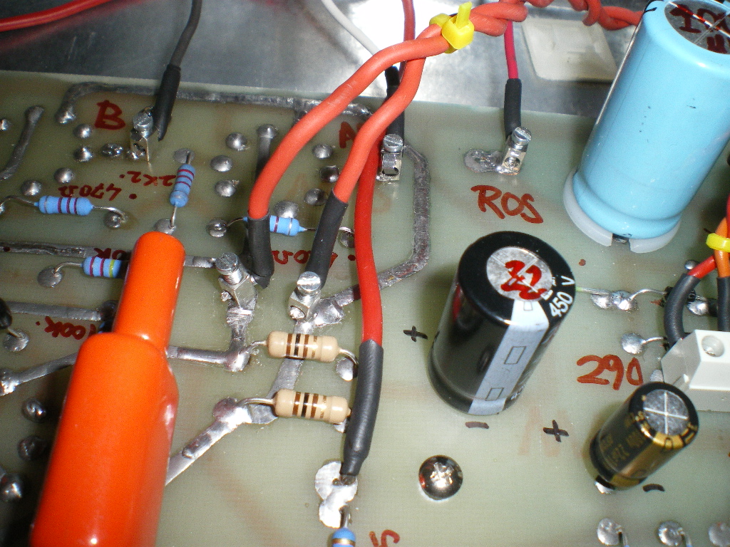

persiste l'humm nell'a16
tolte tutte le torrette messe 2 100ohm nuove nulla
domanda da 1 milione di euro!!
nel set delbini abbiamo solo uno zero, quello del secondari del bias.
è possibile che questo non vada collegato alla pista di terra della pcb ma direttamente a star ground?
ciiiiiaaaaooo
ciiiiiaaaaooo

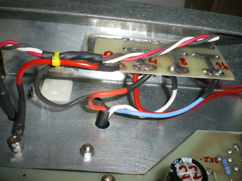

forse ho capito
sono andato a controllare il finale dalla slo.
e ho visto come sono collegati i jack di uscita.
4-8-16 ohm agli input del jack lo 0 alla massa dei jack che vanno tutti collegati a star ground.
quindi il mio problema è che non ho riferito a massa lo zero del tu la massa dei jack
domani proviamo
ciao
domani proviamo
ciao
bo!!! sto sbagliando qualcosina
se metto a massa lo zero del trafo e dei jack di uscita l'ampli inizia a barrire come un elefante
se non metto a massa rimane l'humm

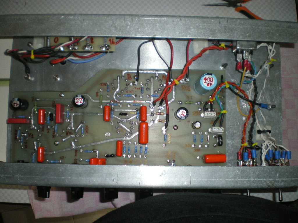

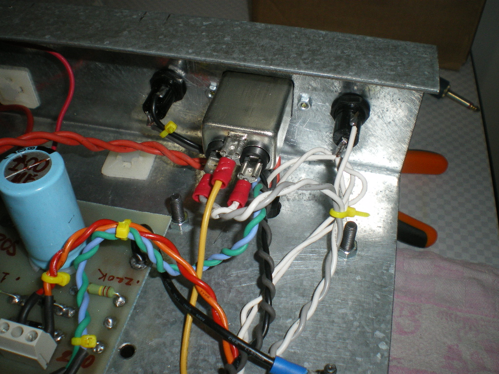

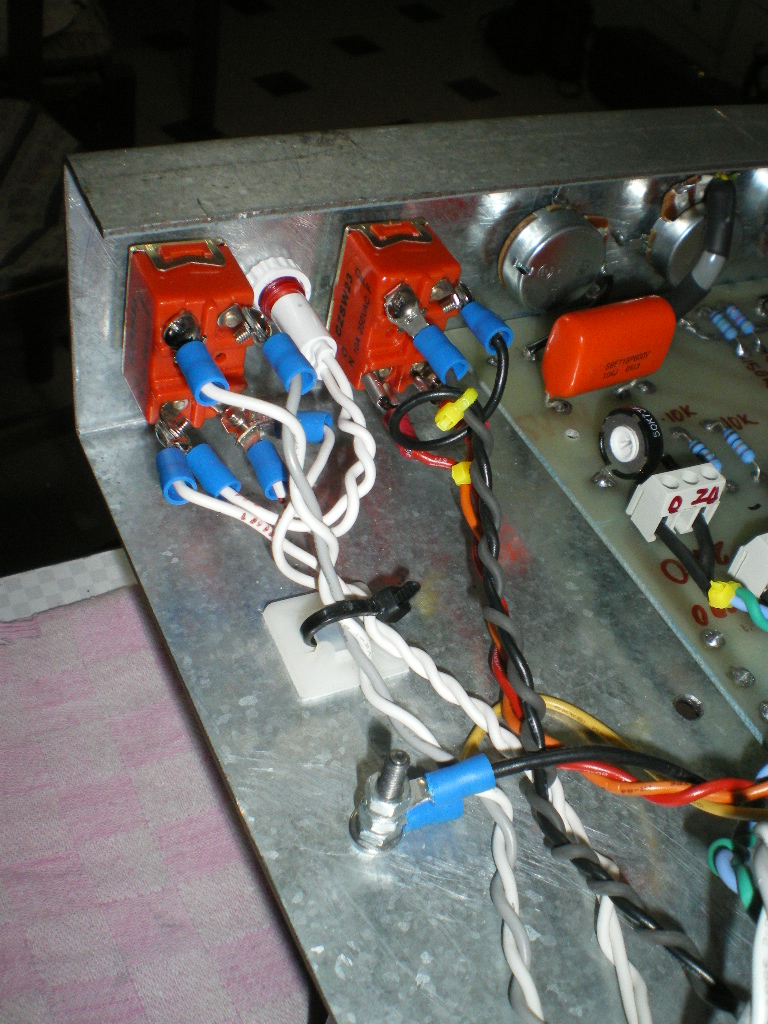

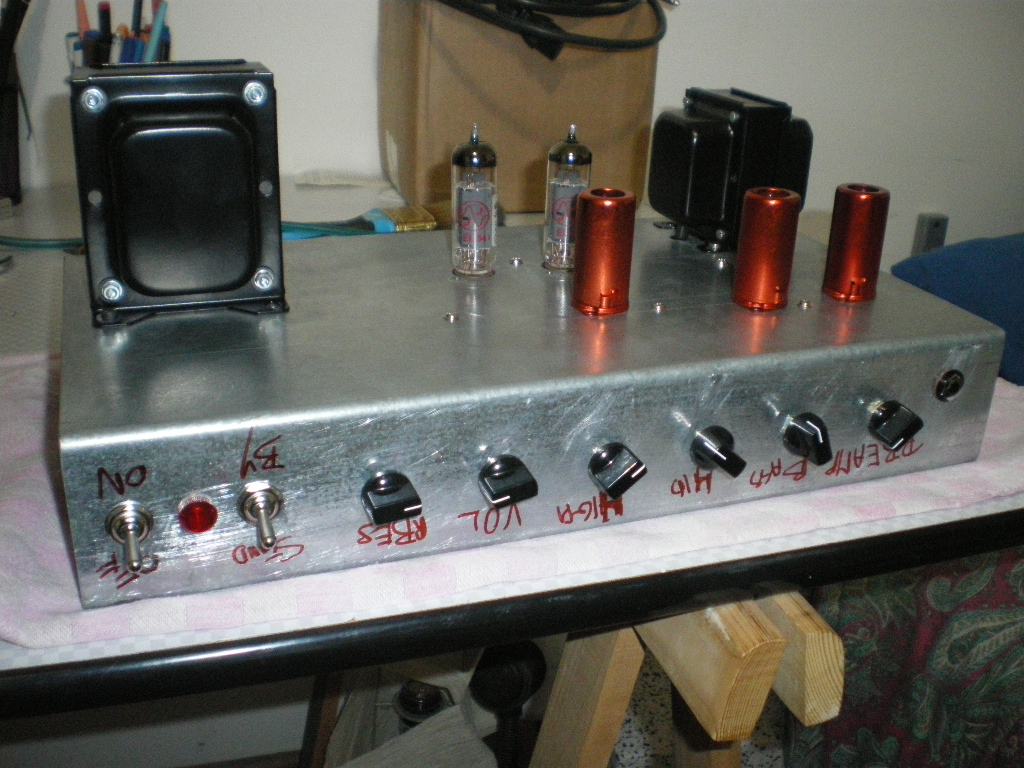

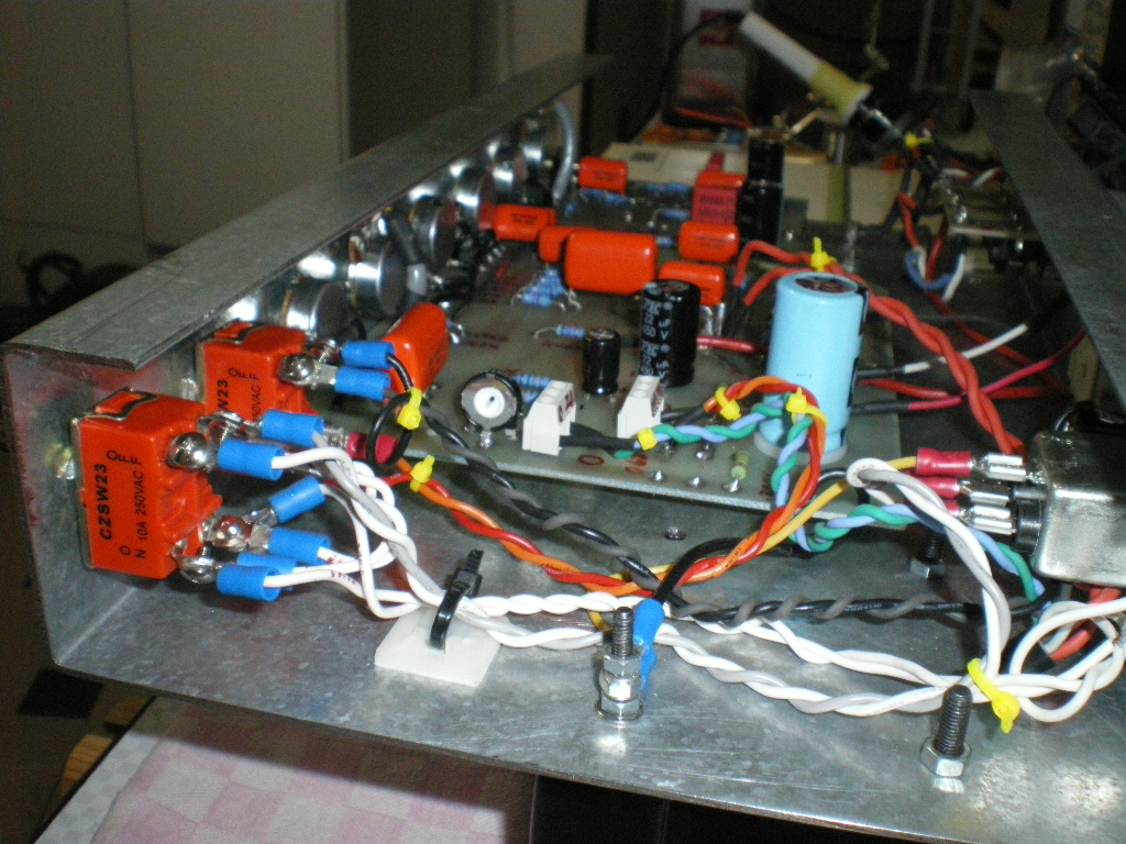

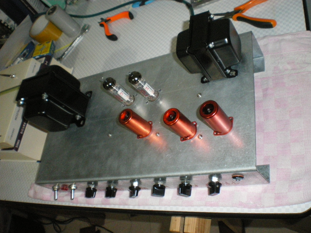

Ecco un pò di foto del torello
ho sistemato i cavi
ora pensiamo a un bel vestitino
ciaoo
ho sistemato i cavi
ciaoo
scusa ma alla fine non ho capito quale era il problema?
sample
sample
ciao
il problema era che non avevo mandato a massa lo zero del tu e il negativo dello speaker
c'è una foto delle uscite
lo zero è nero il collegamento a massa è rosso e sono accopiati
ciaoo
ciaoo
come misure per lo chassis hai usato quelle di antonello,o piu piccolo di 42x25x7?
40x22x70 da 2 mm
