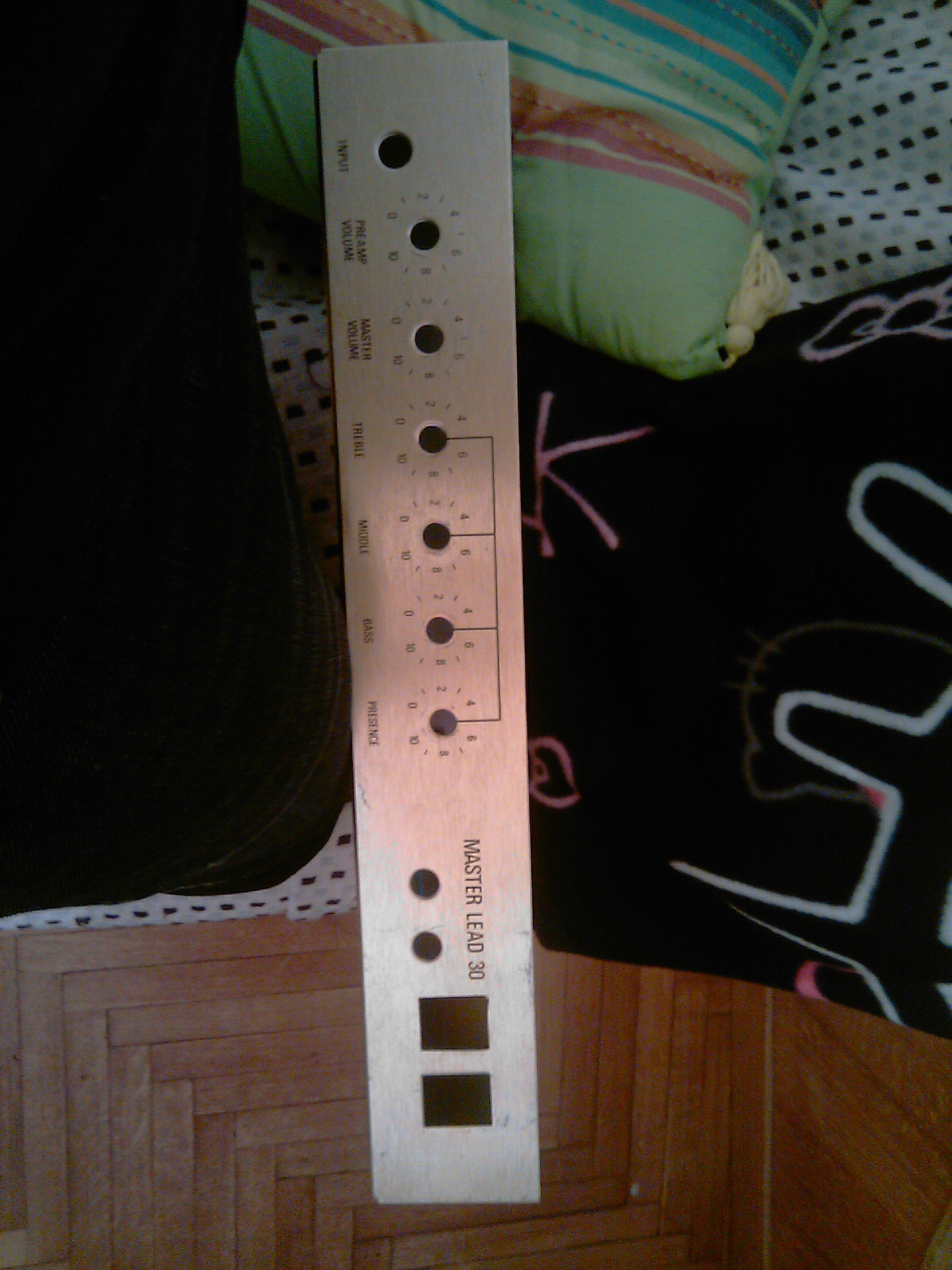

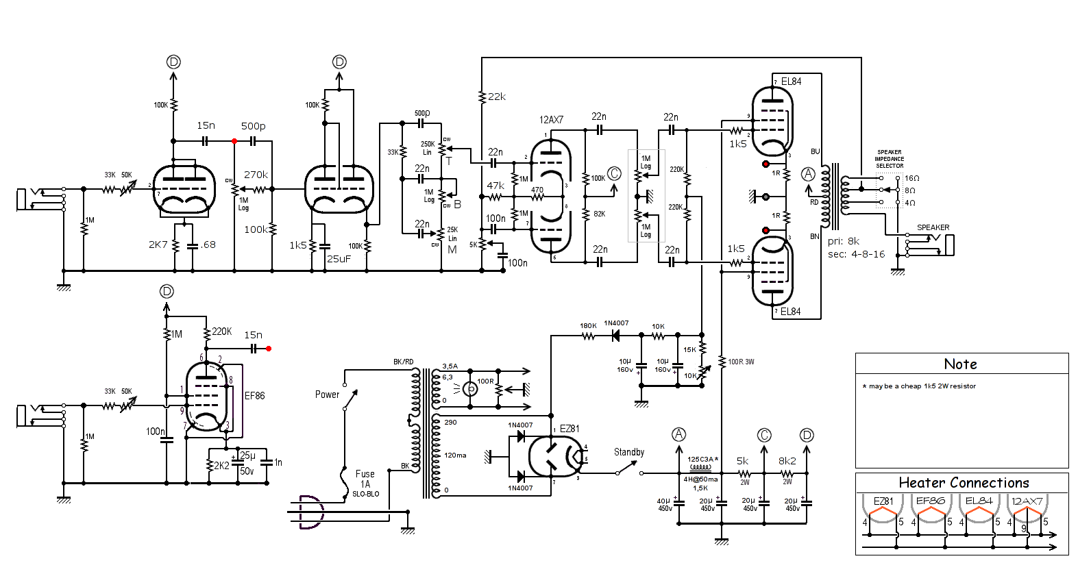

Ciao a tutti, sto per trasformare un vecchio master lead a transistor in un bel combetto valvolare tanto per avere una cosetta simpatica per strimpellare dentro casa.
Le uniche limitazioni sono dettate dal frontale che vorrei riutilizzare quindi abbiamo i classici 6 controlli "obligatori"
pre master t. m. b. presence

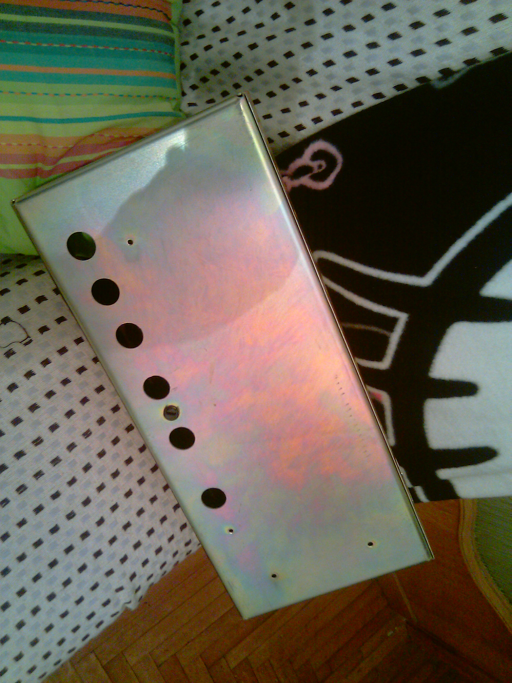

ho buttato giù uno schema di come mi piacerebbe sviluppare a grandi linee questo mostriciattolo e ho già svuotato e forato il vecchio chassie per ospitare le valvolozze
altri dettagli salienti possono essere:
finale 2xEL84
controreazione = si
fixed bias = si
mvppi = si
tentativo per curiosità = triodi di V1 piggybacked per meglio dire "a cavacecio" (come diciamo a Roma  :face_green:)
tentativo da pioniere = ponte raddrizzatore ibrido con EZ81 + 2x1N4007 ( mi attizza  :fonz:)
è ancora tutto in stato embrionale e ogni aiuto e collaborazione è benvenuta... ovviamente ragazzi non cominciate a proporre cose diametralmente opposte tipo single ended regolazioni high gain e assolutamente astenersi metallari (ihihihi scherzo però consideratelo un progetto vecchia scuola marshall vox fender oriented)
ecco le foto dello chassie in lavorazione più lo schema a grandi linee
notare il buco quadrato per il pulsante standby ricavato con lavoro certosino vicino al power  :cool1:

Lo schema a parte il primo stadio e la rettifica "ibrida" che non ho ben capito, e' un classico PP.
Oltretutto mancano i valori di molti componenti, per cui non ho idea di cosa possa saltarci fuori... Magari per essere piu' Marshall oriented i due triodi iniziali piu' che in quella configurazione li metterei in parallelo, stile Plexi, magari con una polarizzazione particolare.
Nella maniera in cui vuoi realizzarlo dovresti raddoppiare il guadagno complessivo del primo stadio, ma non so quanto possa guadagnarne il suono in termini di qualita'.
EDIT: Noto ora che come grid stopper al primo stadio hai messo 68k... Secondo me con 100k/1k5 1uF al primo stadio suona un pochetto chiuso e poco dinamico... 33k di grid stopper danno molto piu' respiro al suono come brillantezza e dinamica.

hades io ho ben in mente ogni valore che mi piacerebbe per ogni posizione... non li ho menzionati perchè è un progetto che mi piacerebbe si sviluppasse in team, altrimenti avrei aperto il topic una volta ultimato :sleep:
cmqe non serve specificarli in questa fase! mi interessava prima di tutto elaborare i vari stadi in maniera astratta per poi definirli sempre insieme a voi, sfruttando i diversi punti di vista per innescare una discussione utile ai neofiti e ai clonatores  :face_green:
è un classico push pull....... conosci altre configurazioni sensate per chitarra elettrica? ( :har1: )
per la 33k sono d'accordo (avevo pensato a una 47k per rimanere più sul diplomatico)
il piggyback è una soluzione copiata dal 18watt lite 2 che parrebbe aumentare drasticamente la sensibilità al tocco... se fosse vero  :cool1:
la rettifica ibrida, come vedi nello schema, è un ponte dove due diodi sono a SS e altri due a vuoto, serve ad ottenere i vantaggi del ponte di graetz mantenendo un classico approccio a valvole con i relativi piaceri che ne derivano (fermo restando che può non piacere la rettifica a valvole)  è una soluzione che ho notato studiando schemi di impianti hi-fi

Per quanto riguarda i due stadi piggyback, a logica dovresi aumentare l'headroom dello stadio, per cui penso anche io che vi sia un drastico incremento della sensibilita' ma anche della "botta".

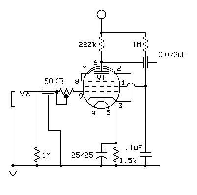

..perchè invece del triodo in parallelo non ci piazzi un'ottima ef86? in termini di guadagno è prossima alla configurazione da te impostata, ma il suono è un'altra storia ,
in più è molto meno sensibile a rumore e microfonicità.
perchè non mettere al posto della res di griglia un pot da 50K? in modo da avere una gamma di suoni e di dinamica non convenzionale?
posto uno schemino, i valori sono relativi a un ampli che ho fatto e suona da paura, non li ho cancellati solo per lasciare un riferimento, non per imporlo...  :tapai:
poi per la rettificatrice penso che una 5y3gt (reflector, presa da tubes..6E :seetest:) pompi corrente a sufficenza, anzi va ben oltre alla 5u4g.

per la ef86 io sono completamente a digiuno.. cmqe i triodi non sono in parallelo in senso classico... ti faccio un esempio:
plexi con canali jumperati, ogni canale ha un guadagno X risultato 2X
ampli in questione ogni triodo guadagna X/2 risultato X come uno solo dei canali plexi presi in esempio..
quale sarà il valore aggiunto di questa soluzione? vi chiederete voi(e pure io), non vedo l'ora di provare con mano, stabilirlo sulla carta mi importa poco francamente...  :gui1: (mi perdonino i tecnici)

boh mi puzza di imballato sta ef86 e ho letto pure che ha problemi di microfonia ed è molto delicata...uhmm
cmqe bando alle cancie ho aggiornato lo schema aggiungendo le modifiche di jaxx e hades compresa l'opzione EF86 lo trovate sempre al primo post.

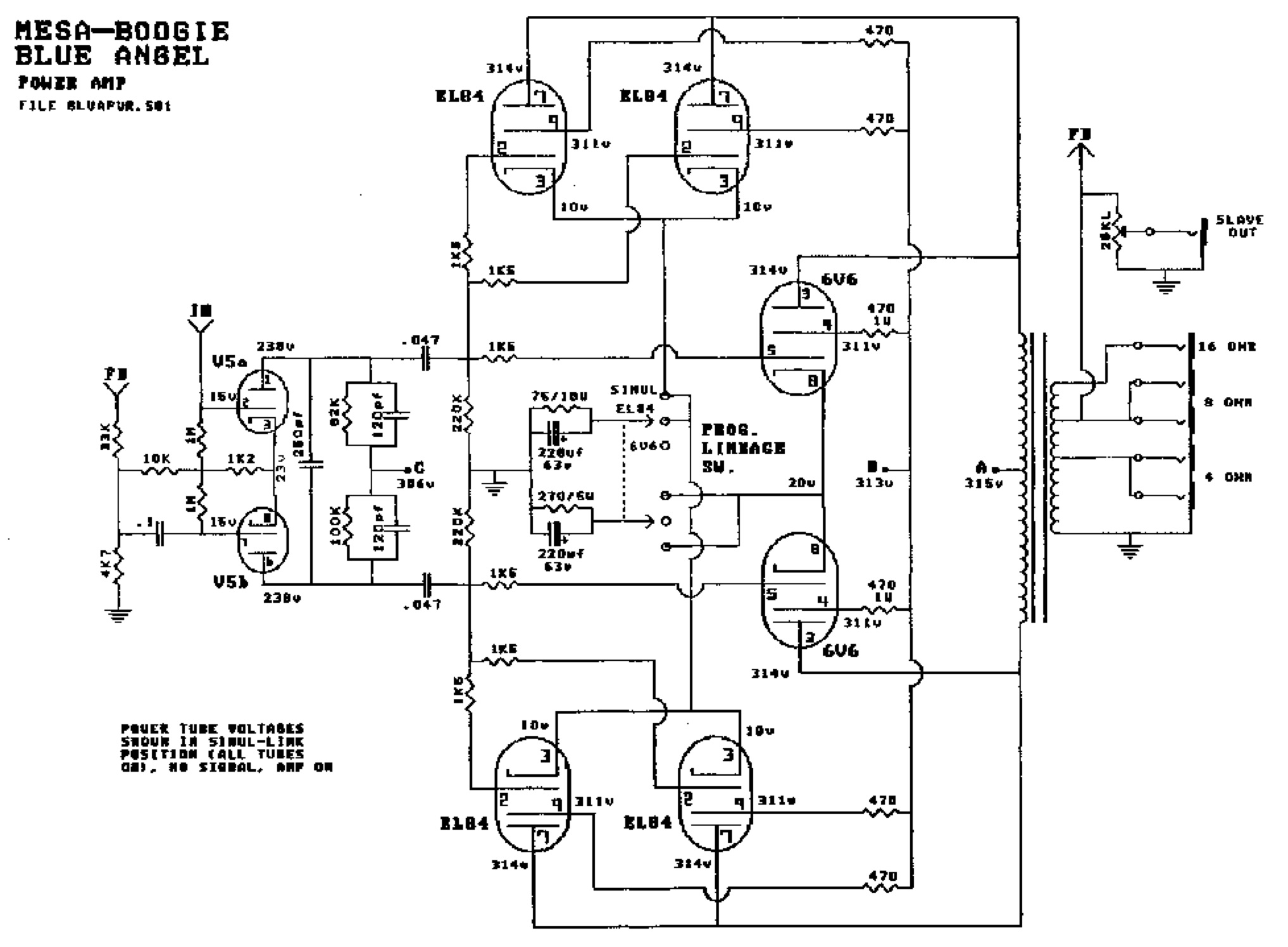

Allora... Riguardo al finale con il PP in classe AB assieme al PP classe A, serve un trasformatore particolare, e non ho idea di dove tu possa reperirlo...
Simile in configurazione c'e' il finale Progressive Linkage, che praticamente unisce una coppia di EL84 ad una coppia di 6V6. Le EL84 le puoi polarizzare in maniera differente in modo da avere un diverso bilanciamento di suono fra le 6V6 e le EL84.
Ti allego lo schema del Mesa Boogie Blue Angel che utilizza questa soluzione (qui ha 4xEL84, basta soltanto metterne 2 :arf2:).
Non so se si possa utilizzare comunque la soluzione simul-class (AB+A) anche senza il trafo particolare, mi informo meglio e casomai ti posto lo schemino che sto rielaborando per le EL84.
