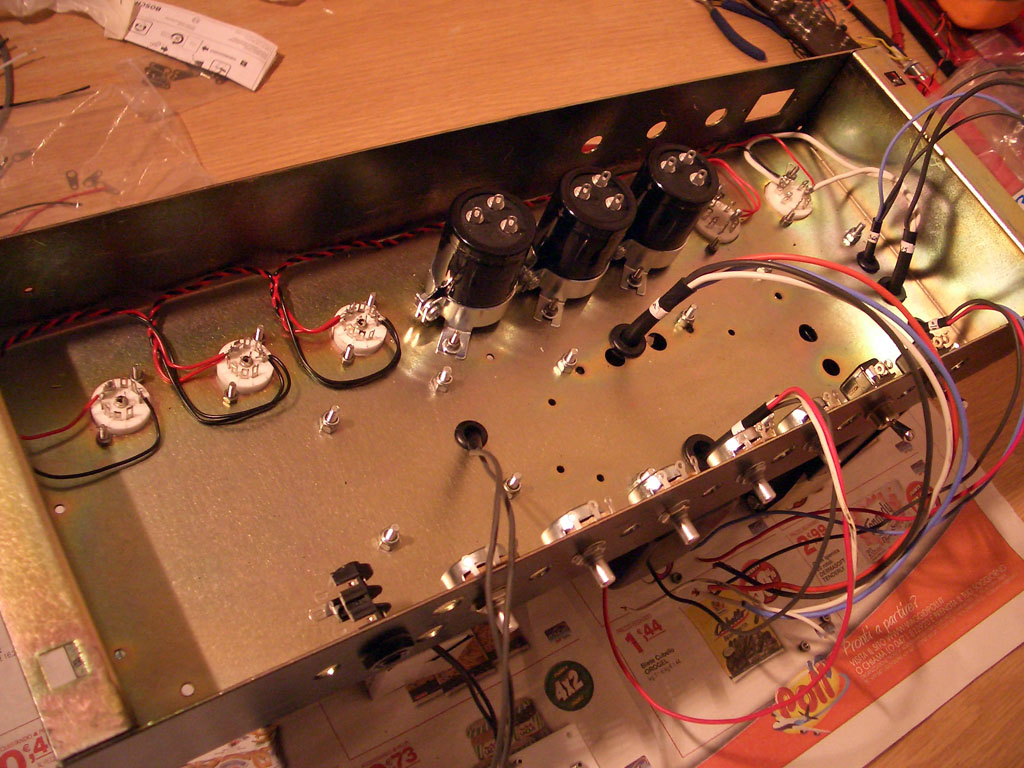

Ciao a tutti! :bye1:
Dato che l'ultima volta il cercare di fare/risolvere tutto da solo mi ha portato dritto ad un ampli non funzionante, questa volta ho deciso di chiedere quando ho un dubbio a chi ne sa più di me, sperando in qualcuno così caritatevole da darmi una mano... red_face
Il progetto in cui sono "invischiato" stavolta è (almeno al 95%) un JCM 800 2204, e, dopo il dubbio sul posizionamento degli elettrolitici, mi ritrovo di nuovo bloccato a causa di perplessità riguardanti il cablaggio dei trasformatori (Delbini), principalmente dovute alle differenze del materiale in mio possesso rispetto al layout Ceriatone che uso come riferimento (allegato in quanto diverso dall'attuale):
1) Per quel che riguarda il trasformatore di uscita, i cavi del primario non sono etichettati, c'è solo un'etichetta unica con gli ohm massimi... Immagino che il nero sia la terra, e che quindi debba saldare rosso e bianco ai pin 3 delle due EL34, giusto? E' uguale quale colore a quale valvola?
2) Restando sul TU, a causa di problemi di spazio nello chassis ho deciso di cablare solo i 16 ohm del secondario, dal momento che tutte le casse di cui dispongo sono appunto a 16 ohm; è giusto collegare direttamente sul jack da una parte 16 ohm e dall'altra 0?
3) Per quel che riguarda la choke, ci sono solo due cavi neri non etichettati... Vuol dire che sono equivalenti - cioè è uguale dove attacco quale?
4) Come si vede nelle foto uso dei Carling (mi piacciono di più) invece dei "rocker" switch... Posso mantenere il cablaggio che c'è nel layout Ceriatone? Ancora una volta, è uguale l'ordine di collegamento (destra-sinistra)?
5) Infine, per sicurezza, la domanda più scema: 220 o 230V? :face_green:

Ciao Johnny,
sinteticamente:
1) per ora vai a coulomb, poi se fischia li invertirai (altrimenti hai feedback positivo)
2) Sì, anche io uso sempre e solo 8 e 16 ohm ed il 4 per il NFB.
3) Sì è uguale
4) in modalità risposta non fa vedere le immagini, rispondo al prossimo post
5) 230V
:bye1:

4) Se sai come funzionano i deviatori allora non dovresti avere problemi. Consiglio di collegare all'interruttore principale entrambi i cavi provenienti dal connettore dell'alimentazione e non uno solo come da layout Ceriatone.

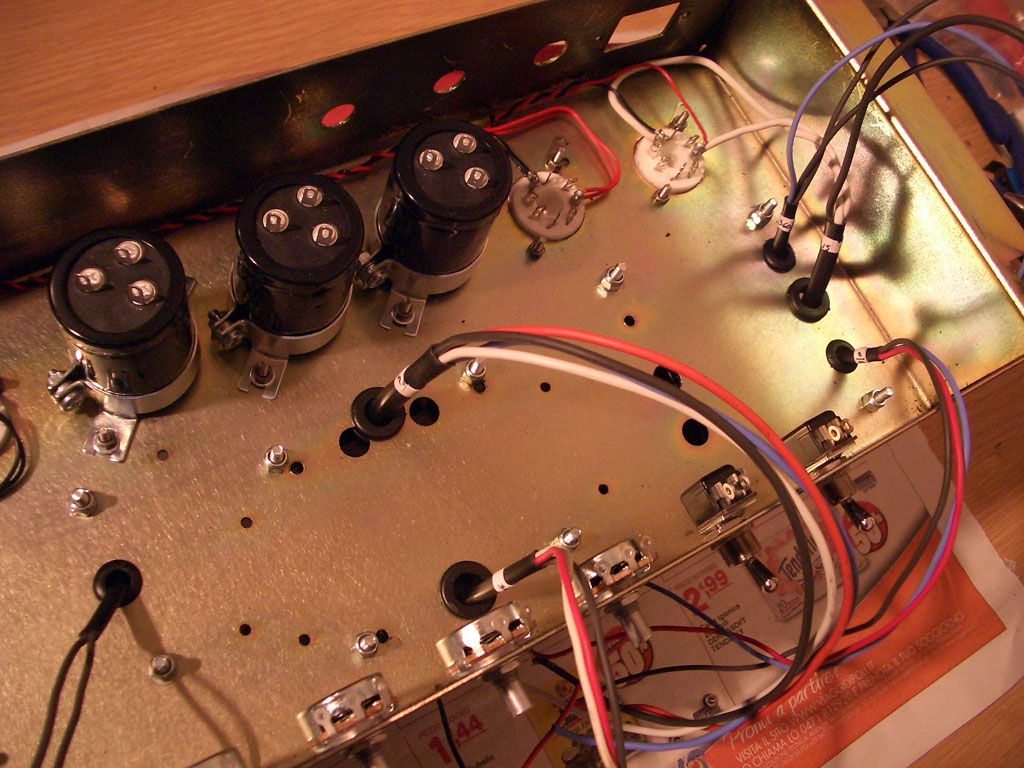

Ma perchè hai messo i condensatori elettrolitici all'interno?
credevo che quelle staffe servissero per montarli verso fuori con i contatti che passano attraverso un foro nello chassis :hummm_1:

Vicus ha scritto: 4) Se sai come funzionano i deviatori allora non dovresti avere problemi. Consiglio di collegare all'interruttore principale entrambi i cavi provenienti dal connettore dell'alimentazione e non uno solo come da layout Ceriatone.
Purtroppo no, non sono troppo sicuro riguardo al funzionamento dei deviatori... red_face

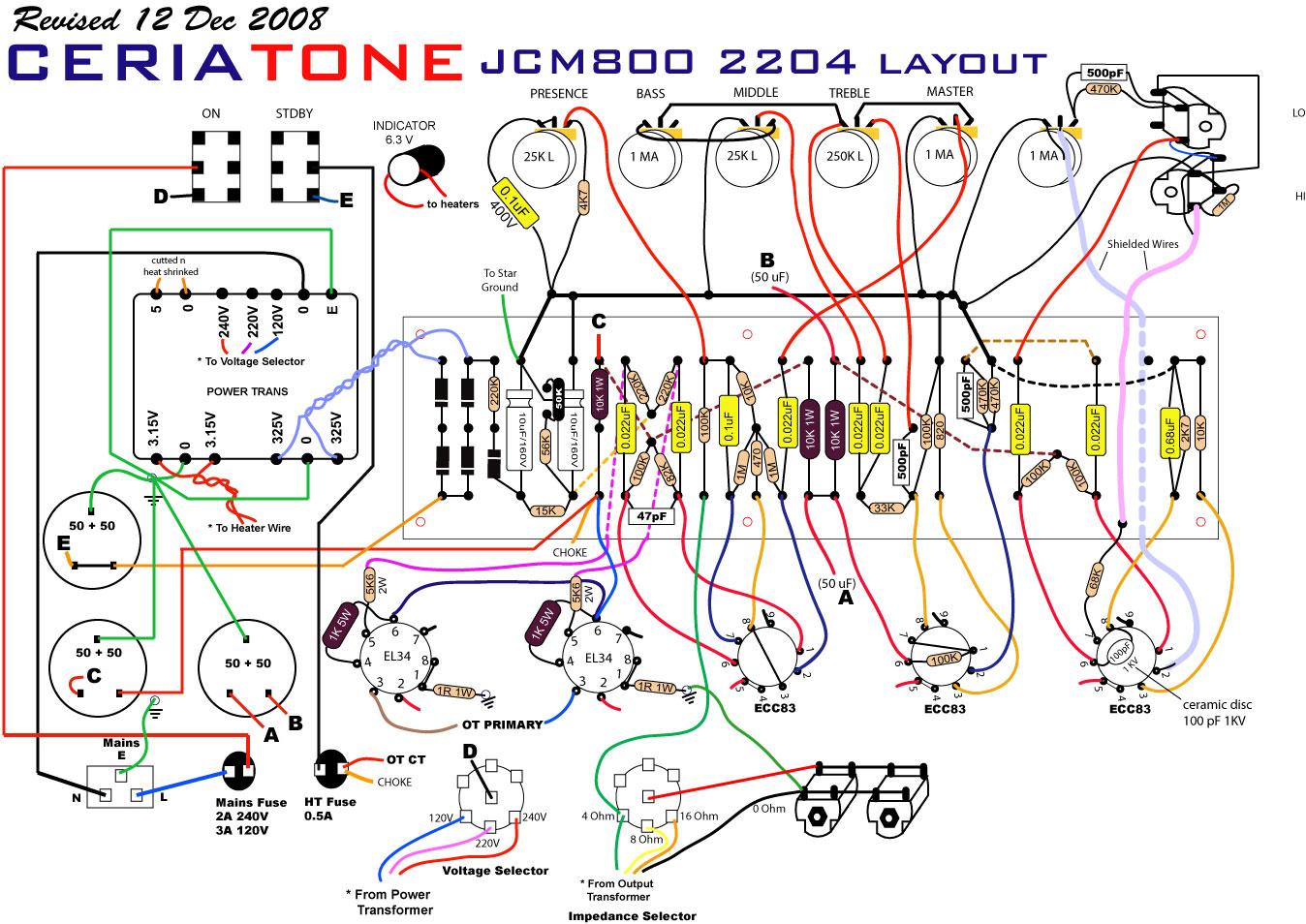

Comunque, intendi dire che dovrei collegare "N" e "L" insieme dove nel layout è collegato solo "L", giusto? Perchè è meglio?
Il dubbio sui collegamenti comunque mi rimane, soprattutto perchè sul layout Ceriatone i collegamenti sono verticali e su switch a sei vie, e non so a che lato dei Carling corrispondano le varie posizioni... Insomma, a che lato del Carling dell'accensione devo collegare la presa dell'alimentazione e a quale il TA, e a che lato del Carling dello standby devo collegare l'elettrolitico e a quale TU+choke? :face_green:
Red Max ha scritto: Ma perchè hai messo i condensatori elettrolitici all'interno?
E' esatto, ma i fori di cui disponevo erano delle dimensioni adatte per dei socket "noval", quindi parecchio troppo piccoli... Ero indeciso su come allargare i fori, quando meritil mi ha suggerito questa soluzione - ci ho provato e ci stanno, anche se solo per un paio di millimetri... Deve esserci un thread al riguardo da qualche parte.

1) altro che coloumb devi capire quale è il centrale prima (nero = massa toglitelo dalla testa)
per capire devi misurare con un multimetro i capi del primario due a due, dove trovi la massima resistenza quello escluso è il centrale che va ben posizionato poi gli altri due li metti a coloumb poi in caso inverti se senti fischi strani o borbottii come dice robi
2) si basta che il comune alias "0" vada pure a massa
3) si
4) non puoi costruire un ampli e non sapere cosa fa un deviatore e come lo devi cablare... non rispondo :seetest:
5) 230

jonny il centrale del primario del TU non va a terra ma dritto all'anodica cioè dalla parte diametralmente opposta

i deviatori sono tutti uguali e se sei insicuro basta usare un MM in modalità testadiodi e vedi cosa succede al mouvere della levetta/pulsante
un deviatore ha un contatto centrale che va o al piedino X o al piedino Y (a b destra sinistra chiamali come vuoi)
se manca uno dei due piedini il deviatore si riduca a normale interruttore ossia il centrale o va in X o no (quindi luce o buio)
mettendo vicini due o più deviatori e facendoli manovrare dalla stessa levetta/pulsante si ottengono i 2dpt 3dpt 4dpt ecc...
quindi nel tuo caso i carling sono dei deviatori on/off singoli (interruttore)
mentre i rocker switch di solito sono deviatori on/off doppi (interruttori comandati dallo stesso gesto)
nel tuo caso con un carling interrompi l'anodica e con l'altro interrompi una fase della 230v
