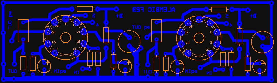

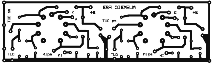

Da Fennec già da un po' si parla di questo particolare pre buono sia per basso che per chitarra. Io non voglio rubare l'idea a nessuno, ci mancherebbe, ma dato che me lo sono fatto e ne sono contento condivido il mio layout volentieri.
Di base l' F2B originale è la copia del Fender Showman ed ha 2 canali identici con 2 INPUT e 2 OUTPUT più un uscita mixata tra i 2. Io sinceramente di 2 canali identici non me ne faccio nulla quindi ho fatto alcune varianti in modo da avere un rack con 2 preamp utilizzabili a piacere. Inoltre si possono usare in cascata, anche se è più una cosa adatta ad un uso chitarristico considerati i livelli di saturazione! Con la guitar ho fatto la prova sull'Atomic e devo dire che rende veramente, non per nulla lo usava pure Gilmour!
Comunque se siete interessati leggete il topic su Fennec, io vi ho riportato qua solo un riassunto.

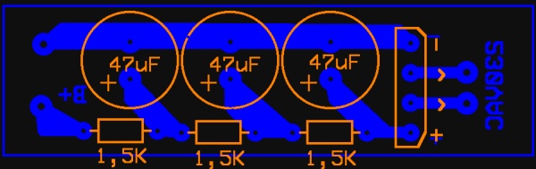

Questo il mio layout ( è senza nome per i componenti ma sono talmenti pochi che, schema alla mano, in 2 minuti si segnano ), l'alimentazione e l'EQ sono a parte.

bel lavoro aledjack!
due domande: che resistenze hai usato (wattaggio) e, come mai la supply separata?
Re:Alembic F-2B preamp

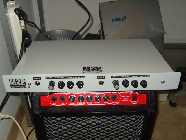

grazie Robi! Resistenze da 1/2W e da 2W sull'anodica. L'alim è separato per comodità ,lo avevo fatto in versione provvisoria prima di rifare la pcb e l'alimentazione non la volevo rifare.
Stasera ci ho attacato gli adesivi, ora è quasi ok! Aspetto solo di fare la prova sull'Ampeg per vedere come gira!

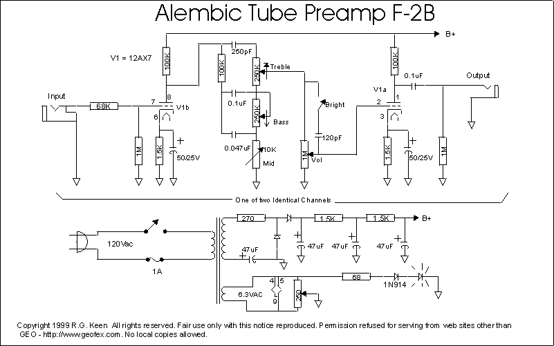

Dimenticavo lo schema.......GOOOGLE!!

ottima idea l'equalizzazione non a pcb, così si può scegliere cosa si preferisce:

- alembpre.gif (10.65 KiB) Visto 6932 volte

Re: Alembic F-2B preamp
treble, 250kB
bass, 250kA
mid, 10kB (o se sei un fanatico dei suoni mediosi ci sta bene anche un 25KB)
gain, 1MA
volume, 1MA oppure 250kA, dipende dove devi entrare con quel preamp
bass, 250kA
gain, 1MA
Grazie mille Marco!!
Per adesso rimango un fedele fenderiano
per cui rimaniamo con 10k ai medi e niente master volume
Confermo. Medi ed alti lineari, bassi e volume logaritmici.
