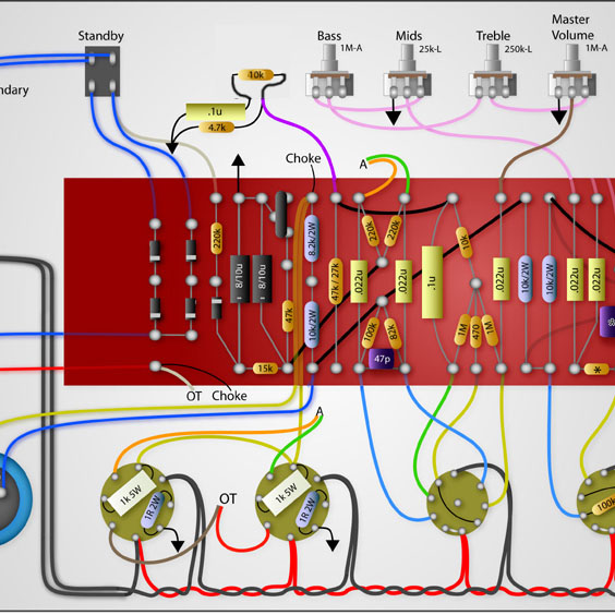

Devo omettere il comando "presence" dal mio JCM 800, posso fare così?
johnnyl
Messaggi: 202
Messaggio da johnnyl » 05/02/2010, 12:13
Lo chassis è preforato sul davanti, ma i fori non sono troppo pochi e preferisco rinunciare ad una manopola piuttosto che dover riadattare tutto, anche perchè in realtà il presence in genere lo tengo "flat"... Però non ho idea se sostituire così il potenziometro sia effettivamente corretto oppure una boiata pazzesca!  :arf2:
(Ho messo 10k come valore della resistenza per avere un presence fisso intorno a 4/5...)

..non hai un foro libero nella parte posteriore?

Nein! Anzi, ho già dovuto rinunciare all'uscita da 8 ohm, mettendo solo quella da 16!
Come detto preferisco rinunciare a qualcosa qua e là, piuttosto che mettermi ad aggiungere fori... Anche perchè se fosse per me tutti gli ampli sarebbero monocanale con gain, tone, volume e basta! :ihihi:

a sto punto lascia il potenziometro interno, lo fissi bene e passa la paura anzi hai pure la comodità di poterlo regolare e/o ripristinare in un baleno

Uhm... L'idea non è male, solo che non ho molto spazio e non saprei bene come fissarlo... :hummm_1:
meritil ha scritto: ps: per curiosità: che ci metti al posto del presence?
Non ci metto nulla, è che lo chassis è preforato, e comode, senza fare modifiche, riesco a farci stare solo 5 manopole!

bè il presence per me è essenziale serve a sballare e disingolfare il suono che si attrippa quando alzi il volume
a volumi normali (magari a casa), come dici tu, sta bene settato fisso a 4/5 e sono d'accordo puoipure dimenticarti di avere il pomello ma non in altri casi :numb1:
pensaci bene un buchetto che ti costa?

ps: faccio caso ora che è un jcm800... ma sei pazzo a fissare il presence? l'800 è un ampli che tira fuori il suo intramontabile spirito quando lo tiri a palla, e il presence è fondamentale, ti denuncio alla marshall se lo togli  :arf2: :arf2: :arf2:

Boh, è che - probabilmente sbagliando - uso così poco i controlli di tono... In genere mi limito ad alzare treble e presence e abbassare i bassi se il suono mi sembra troppo scuro e viceversa se mi sembra troppo brillante! :arf2:
E' già un po' di tempo che mi riprometto di continuo di sperimentare un po' per imparare ad usarli sul serio... :mart:
... A questo punto credo che intanto metterò il potenziometro all'interno, poi vedrò...
Anche se ormai sono quasi alla fine, sarebbe un bel casino aggiungerlo sul davanti, al limite dietro, come suggeriva robi...
... Ma alla fine, a questo punto per curiosità - ma anche per eventuali future applicazioni - era corretta la sostituzione con una resistenza come l'avevo messa io in layout? :hummm_1:

si era giusta la posizione ma non credo il valore
se vuoi simulare 4/5 devi mettere una 15k viceversa con 10k simuli 6/7 (forse mi confondo) sicuramente per simulare 5 serve una 12k5  :numb1:
il fatto dei controlli toni e presence in un ampli simile è importantissimo, pensa a beck o a vanhalen suonavano col volume a mazza e di conseguenza pure con il presence a mazza per non ingolfare il suono
pensaci bene e fa un bel buchetto  :ciao:

Aahh... Giusto, avevo "invertito" i valori, ovviamente potenziometro più aperto = meno resistenza, non di più! :mart:
