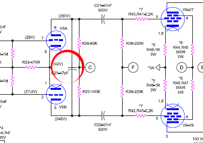

Ciao a tutti,
studiando qualche schema ho notato che in molti finali le due uscite della P.I. sono collegate tra loro da questo cap da 47pF (vedi immagine - cerchio rosso).
Qual'è la sua funzione?
Grazie.  :Gra_1:

Previene oscillazioni quando alzi molto il master, e taglia le frequenze alte.
47p lo fa poco, 100p è già più avvertibile.

Ottimo.
