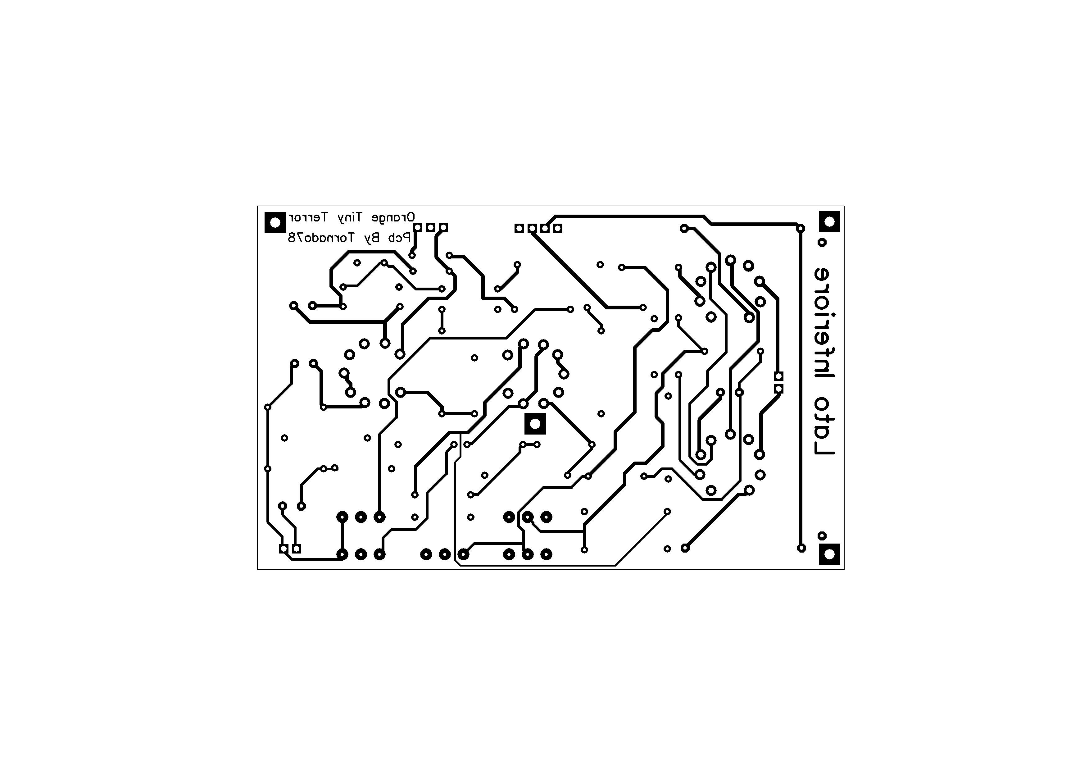

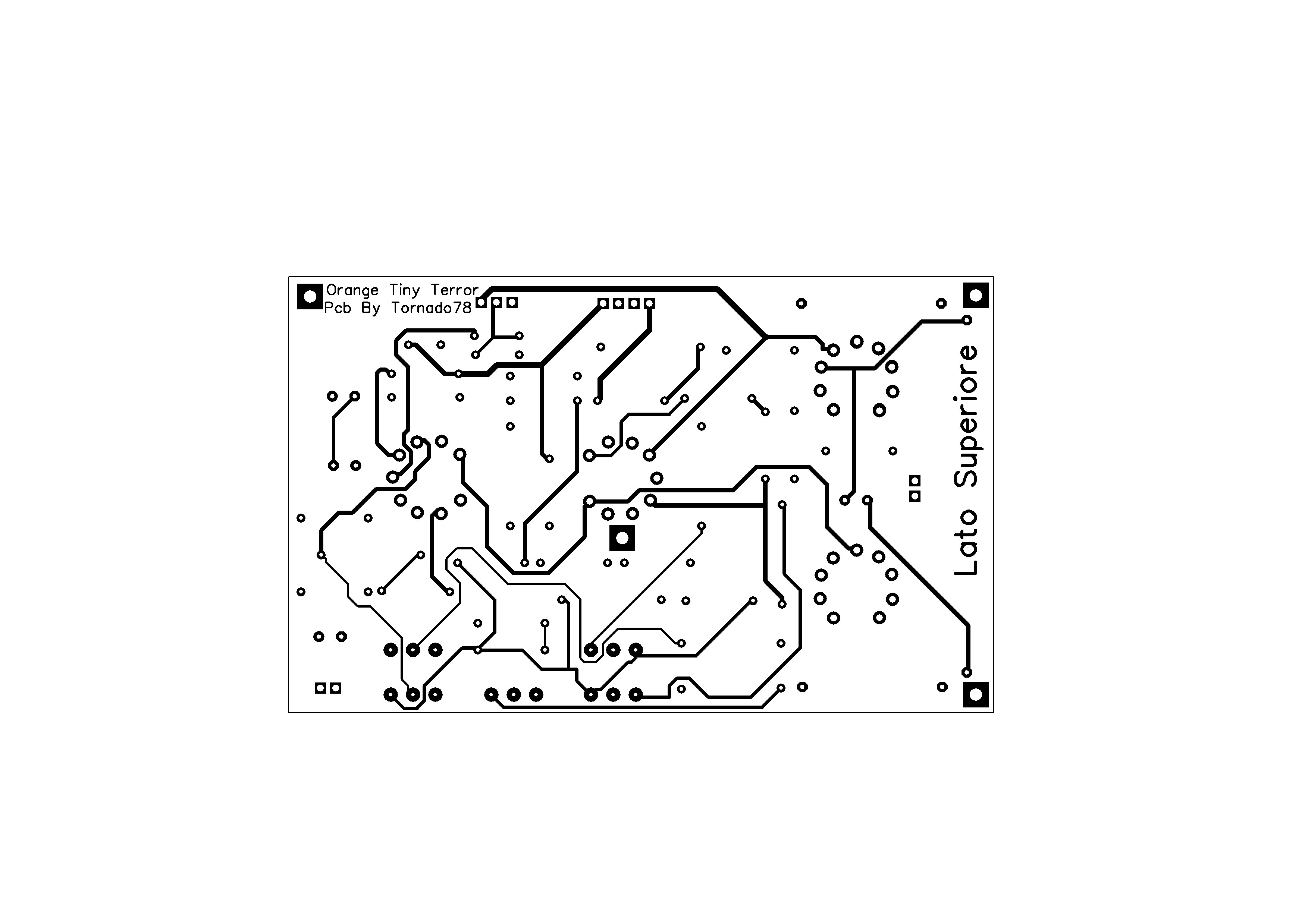

Io l'ho realizzato tempo fa...il TA deveavere due alimentazioni, una da 280 e una da 140...sempre che tu voglia fare la versione da 15 e 7 watt, per quanto riguarda le resistenze sono quasi tutte da 1-2 watt....solo nell'alimentazione e nelle finali vanno da 5 watt...per il Tu ti consiglio da 20watt...allego la pcb che avevo fatto, ma nn mi ricordo dove ho messo tutto il materiale che ho usato....cmq è un bell'ampli!

Le tensioni riportate sopra lo schema sono sbagliate, fidati! I condensatori che si trovano ai capi delle valvole sono da 50 volt, mentre dli altri devono avere minimo una tensione di lavoro non inferiore ai 300 volt.
