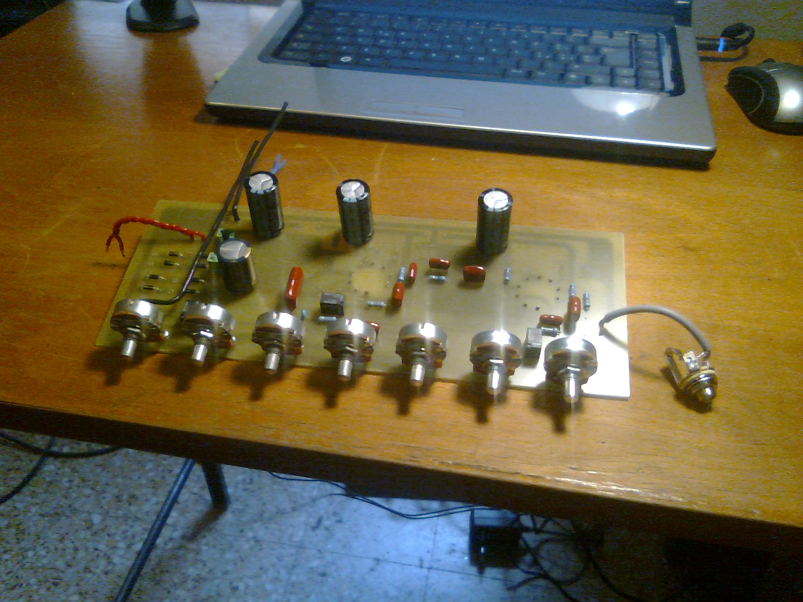

Re:Nuovo ampli da 10W a due canali!!!
Board completata! (manca giusto qualche res e qualche cond!)
Aspettiamo lo chassis e vediamo come suonerà sta bestiola!
In allegato la foto!
Il suono (ho modificato il tonestack mettendo un 120pF) sarà un suono british (tipo plexi) per il canale pulito, un high gain che sarà più o meno simile al lead della Pittbull, ovvero un misto tra SLO e Mesa, con tutti i pro dell'SLO (ovvero presenza e corposità) unito ad un suono precisamente scavato, compresso, e molto definito!
