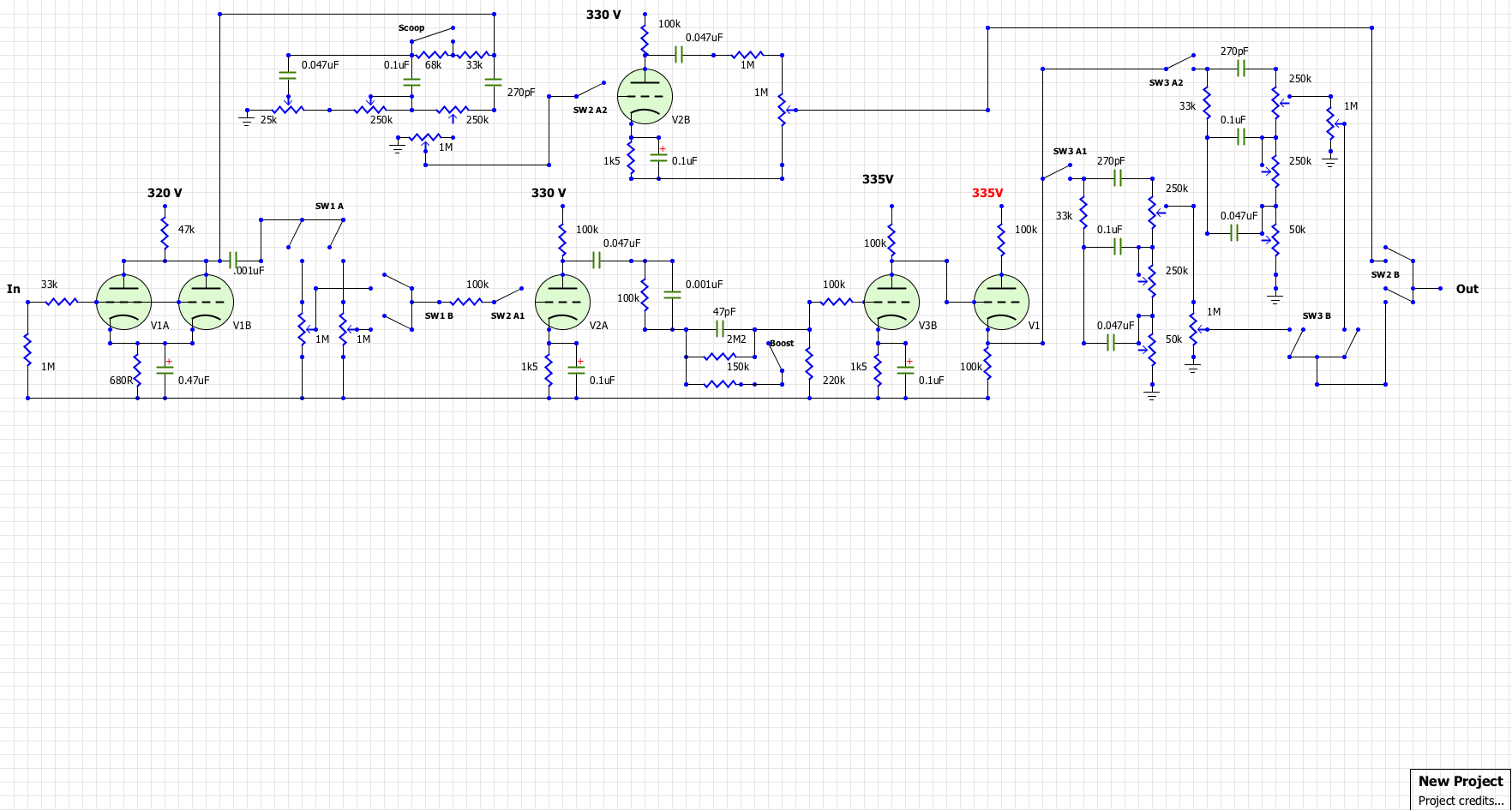

Ciao a tutti,
Ho in mente un nuovo progetto, un combo 30W in stile Rivera.
Ho elaborato uno schema, solo per il pre, prendendo spunto dalla testata Knucklehead, ma 3 canali fra cui clean e 2 OD spinti. I due canali OD semplicemente avranno Gain, controllo toni e Master Pre separati ma stadi di guadagno identici.  :arf2:
Che ne dite? Puo' andare?
Inoltre chiedevo: un bel pre 30W, magari con 4 EL84, quale puo' essere? Quello del Vox AC30 puo' andare o non si abbina bene a questo pre?  :????:

ok hades usi i rele?
Re:Nuovo progetto - 30W stile Rivera
Messaggio da Hades » 16/03/2010, 20:20
Si vado di relay, altrimenti mi servono 540954876092374070324 LDR che mi costano piu' dell'ampli...

Molto bella la Knucklehead! e sembra essere buono anche il tuo schema! ;)
solo una cosa mi viene da chiederti: non pensi che i relè direttamente sulla griglia dei triodi possano causare problemi!? non sò...pop..ronzii
Sono proprio curioso di sentire come suona! :)
(PS: hai provato a fare una emulazione con LTSPice!?)
a presto
And.
Messaggio da Hades » 16/03/2010, 21:59
Pentotal ha scritto: Molto bella la Knucklehead! e sembra essere buono anche il tuo schema! ;)
Infatti devo rivedere lo schema, mi sa che i rele' li metto prima dei potenziometri, cosi' almeno c'e' una resistenza collegata sempre alla griglia e non dovrebbe fare casino...

Messaggio da robi » 17/03/2010, 3:13
Peavey classic 30?
io modificherei:
- plate load in ingresso da 47k a 56k
( a dire il vero userei due triodi separati per clean e lead, polarizzati diversamente )
- elimina sw1a, devi lasciare collegato il Co del primo stadio a massa
- aumenterei Ck di V2b, abbassando Co e dimezzando il carico a 470k e 500k
..in generale aumenterei Ck e diminirei Co.
Messaggio da Hades » 17/03/2010, 8:48
robi, lo schema dello switching e' fatto molto male... In realta' uno dei due pot e' sempre collegato a Co, verrebbero attivati alternativamente per avere due gain separati assieme al tonestack relativo dopo il CF finale.
Ad aumentare Ra sul primo stadio ci avevo pensato, prima pero' vorrei provare cosi' col valore originale di 47k.
Il doppio triodo volevo provarlo dato che l'ha provato anche Meritil ed e' rimasto molto soddisfatto.
Per Ck e Co... Ottieni un suono piu' moderno e definito in quel modo (a patto di non esagerare), giusto?
