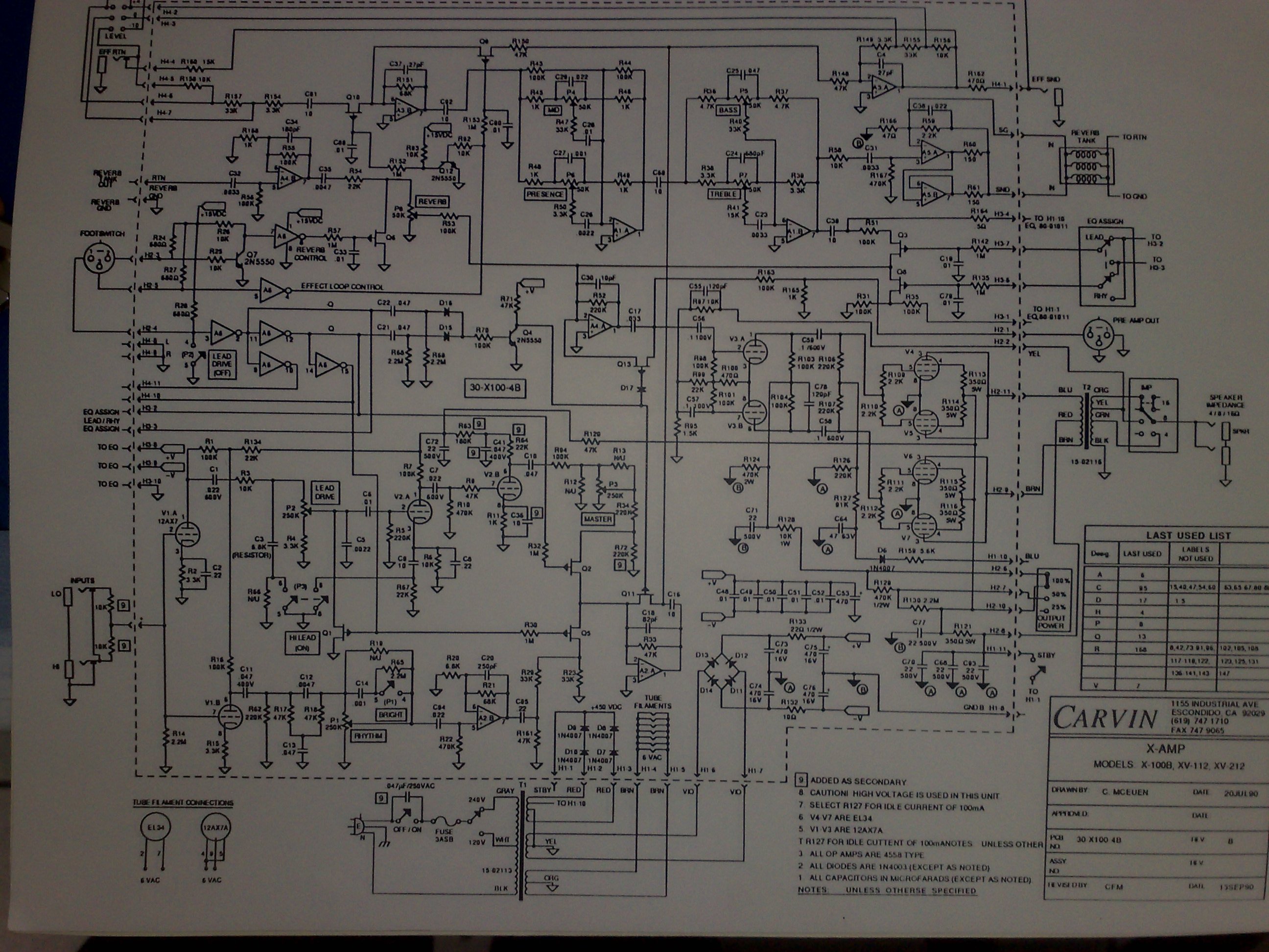

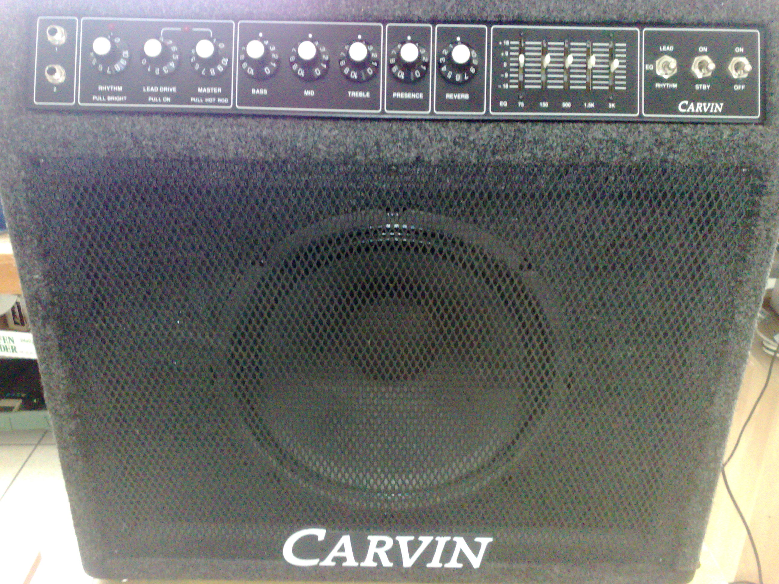

REGOLAZIONE BIAS CARVIN XT112
Messaggio da bushman » 19/03/2010, 16:43
SALVE RAGA, QUESTO CARVIN NON HA UN TRIMMER PER LA REGOLAZIONE DEL BIAS, SAPETE DARMI QUALCHE DRITTA???
GRAZIE

Linka schema e foto, altrimenti come ti si aiuta?

allegato schema....
lo scanner non lo avevo....

Sostituisci R126 con un trimmer da 100k lineare ed una resistenza da 150k a massa. Semplicissimo!
