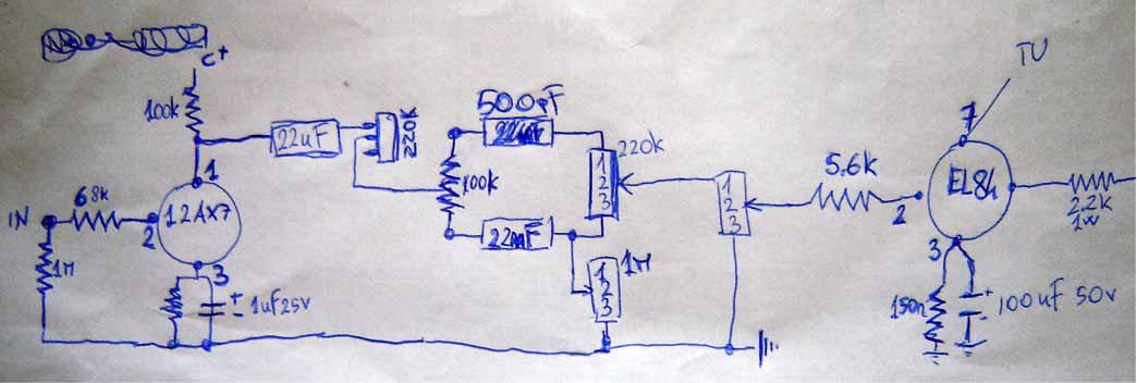

Allego lo schema che ho realizzato e due sample per far capire meglio i problemi che ho :muro:.
Consigli da dare per ridurre fischi durante il gain? Inoltre sto cercando di fare una modifica allo schema per utilizare anche l'altro triodo della 12ax7.
PS: non fate caso alla qualità del chitarrista che è scandalosa :pardon1:, alla fine sono solo un mediocre bassista  :arf2:

Avevo detto resistenza non condensatore, quella da 150R portala a 220R!
Leo
Messaggi: 827
Re:Problema banale con el84
Messaggio da Leo » 26/04/2010, 14:21
Per lo schema prendi quello dell'epiphone valve junior e aggiungi un controllo di toni,  per i problemi innanzitutto metti tutto in uno chassis e metti a massa decentemente, e poi scherma i fili che vanno ai catodi delle valvole

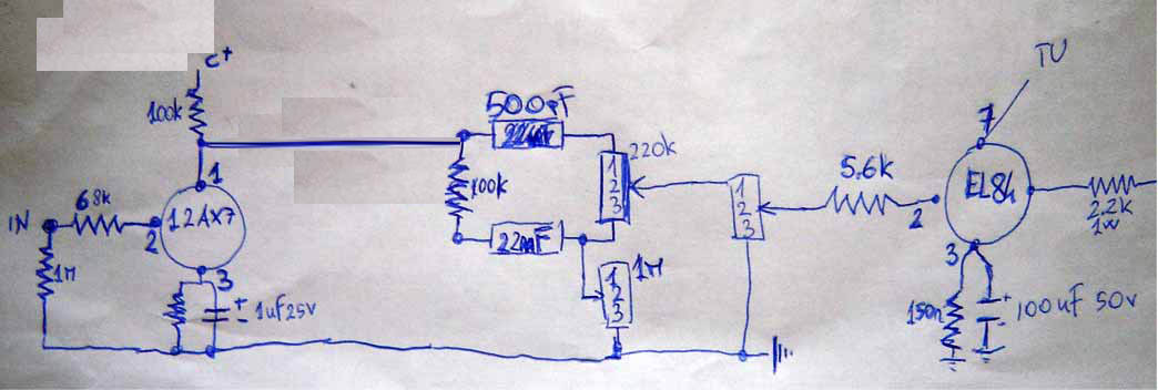

Leo ha scritto: Avevo detto resistenza non condensatore, quella da 150R portala a 220R!
:yes: lo so, ma in mancanza della resistenza ho solo fatto una prova visto che diversi schemi avevano queste coppie di valori.
Per stamani dovrei avere quasi tutto cosi da provare a mettere tutto nello chassis e sentire se riduco i rumori. Posto lo schema corretto che sto utilizzando, ieri ho postato uno schema con degli errori proprio nel disegno :mart: :mart:.

Con la resistenza da 220r tutto moolto meglio :yrock:!!!
Il controllo toni che ho arrangiato con quello che ho trovato in casa, non è il massimo però, lo devo perfezionare :arf2:
Il controllo bassi mi gestisce la distorsione e il controllo alti mi aumenta troppo il fischio che ho presente quando aumento molto i volume.

Leo ha scritto: Lo schema che hai postato usa già due triodi!
:hummm_1:
Lo schema di ampmaker si, ma quello che ho allegato io e che sto utilizzando ora per fare un po di prove no, nella valvola di pre non uso il secondo triodo. Mi riferisco allo schema scritto a mano.
