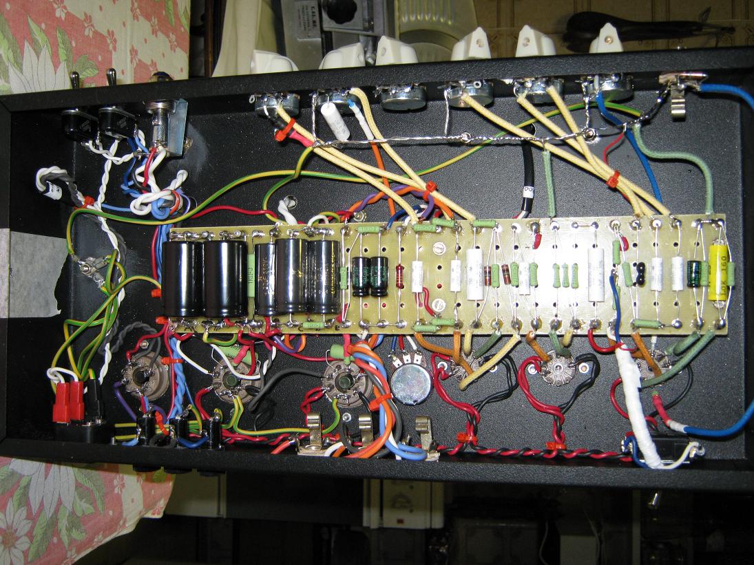

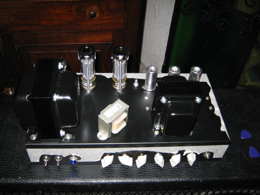

Fiocco celeste sulla porta di casa per il nuovo nato, il K*o*m*e*t 60, un bimbo da boutique!!!
per gli amanti del ''col piffero che ti do 4000E, il boutique me lo fo da solo'' vi proprongo questo ampli veramente fantastico.
disegnato in collaborazione con il magico Ken Fisher questo amplificatore vi da la possibilità di suonare un simil-trainwreck in versione addomesticata (più simil che wreck).
il suono è veramente bello, pieno di armoniche, brillante e GROSSO.
inoltre con la possibilità di usarlo sia in fast che gradual mode potete spaziare in, quasi, qualsivoglia genere musicale. dal blues/fusion all' hard rock/metal.
lo schema potete trovarlo qui:
http://www.schematicheaven.com/newamps/komet.pdf
tranquilli è tutto correttissimo e straverificato dal sottoscritto. che ha già fatto da cavia ;-)
qui i dati dei trafi usati:
OT
1) Ra_a=5K8 P.P. 50Wrms
2) 0-4-8-16ohm
PT
1)0-230vac
2)365-0-365vac 200mA / 3.15-0-3.15vac 4A / 0-5vac 3A

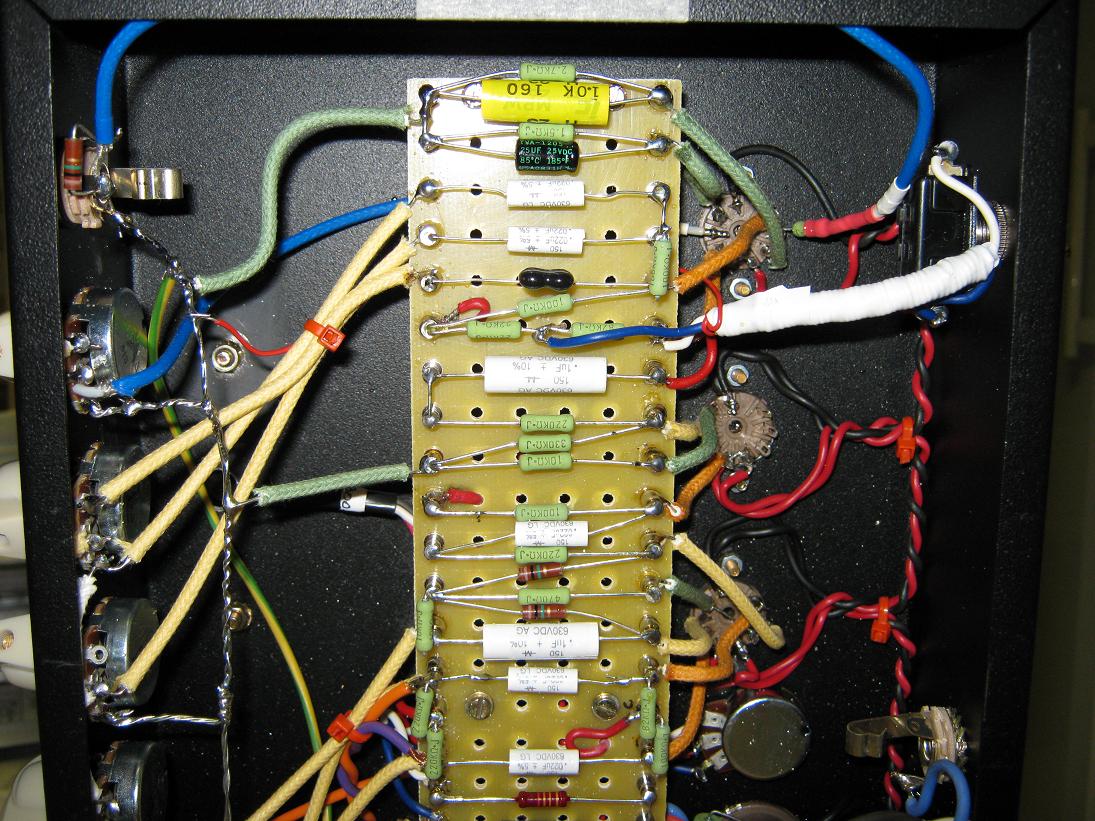

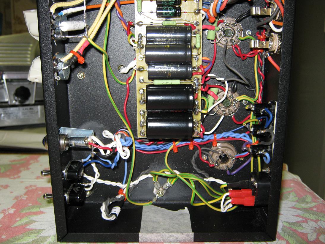

Come hai fatto il collegamento per lo switch alle resistenze di anodo? Robi mi diceva che non è così banale non avere problemi...
Jaxx
Messaggi: 608
Iscritto il: 10/06/2008, 1:23
Re:L'ultima Creatura di casa Jaxx, il K***T 60!!! Foto Aggiunte
Messaggio da Jaxx » 19/05/2010, 14:20
ciao Paolo,
per il selettore fast gradual mode ho preso un deviatore e tre fili.
ho twistato i fili e poi ho preso del cavetto telefonico che ho arrotolato lungo l'intera lunghezza e in seguito connesso a massa.
ovviamente il cambio di modalità va fatto con ampli in st.by se no senti il botto,
di fatti commutando disconnetti l'alimentazione del primo stadio e la riconnetti.
