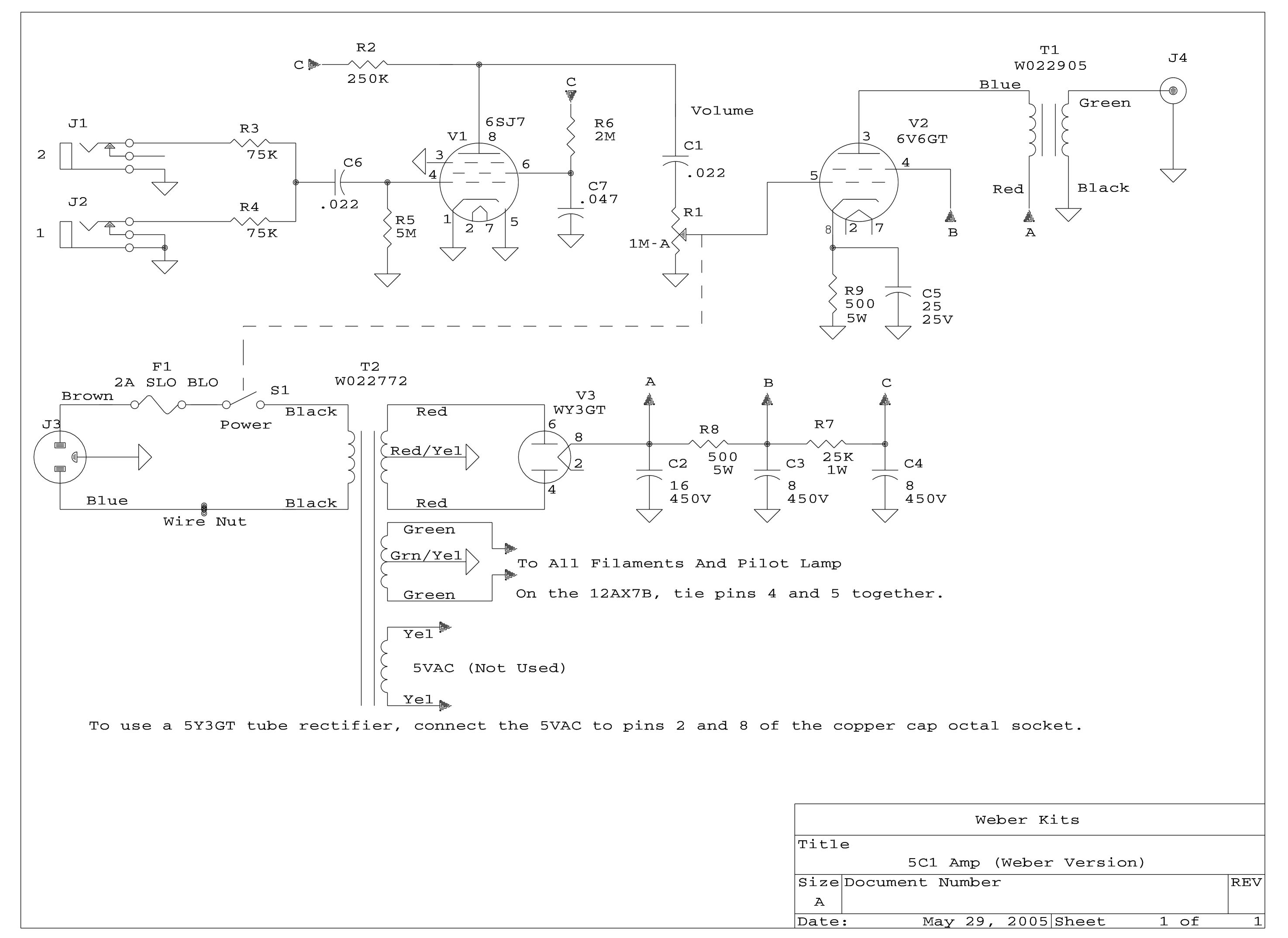

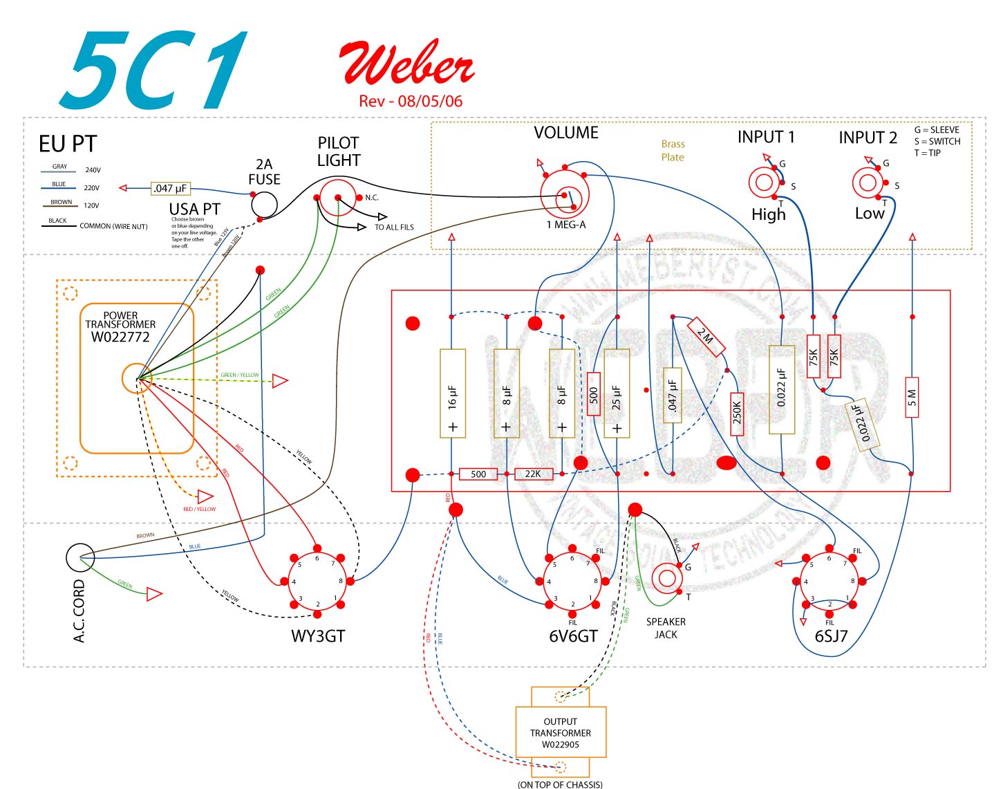

Trovando in giro un pò di schemi di ampli valvolari, mi è venuta la voglia di costruirne uno. Per non cimentarmi con cose difficili fin dall'inizio(vista la mia poca dimestichezza) ho optato per uno schema semplice, tipo Fender 5c1, ho trovato lo schema della Weber per questo ampli.Ho dovuto prendere alcuni componenti con valori leggermente diversi da quelli riportati nello schema in quanto non sono riuscito a trovarne uguali, tipo le resistenze da 500 ohm le ho sostituite con quelle da 470, ecc
Dopo aver fatto tutti i collegamenti vado per accendere l'ampli, collegato ad un altoparlante preso in prestito da un piccolo Laney da 15W, e sento subito un hum presente con la manopola al minimo, appena vado ad alzare il volume, la valvola di uscita inizia leggermente a friggere e l'hum ovviamente aumenta pesantemente.Pur provando a suonarci con una chitarra, l'hum è così forte da sovrastare il suono della chitarra.I collegamenti sono stati controllati e ricontrollati più volte e a sto punto non so proprio cosa fare.Posto lo schema e il layout al quale mi sono riferito.

posta qualche foto dell'interno
controlla i voltaggi e segnali su schema così da poterli consultare
altrimenti ci serve una palla di vetro per aiutarti
