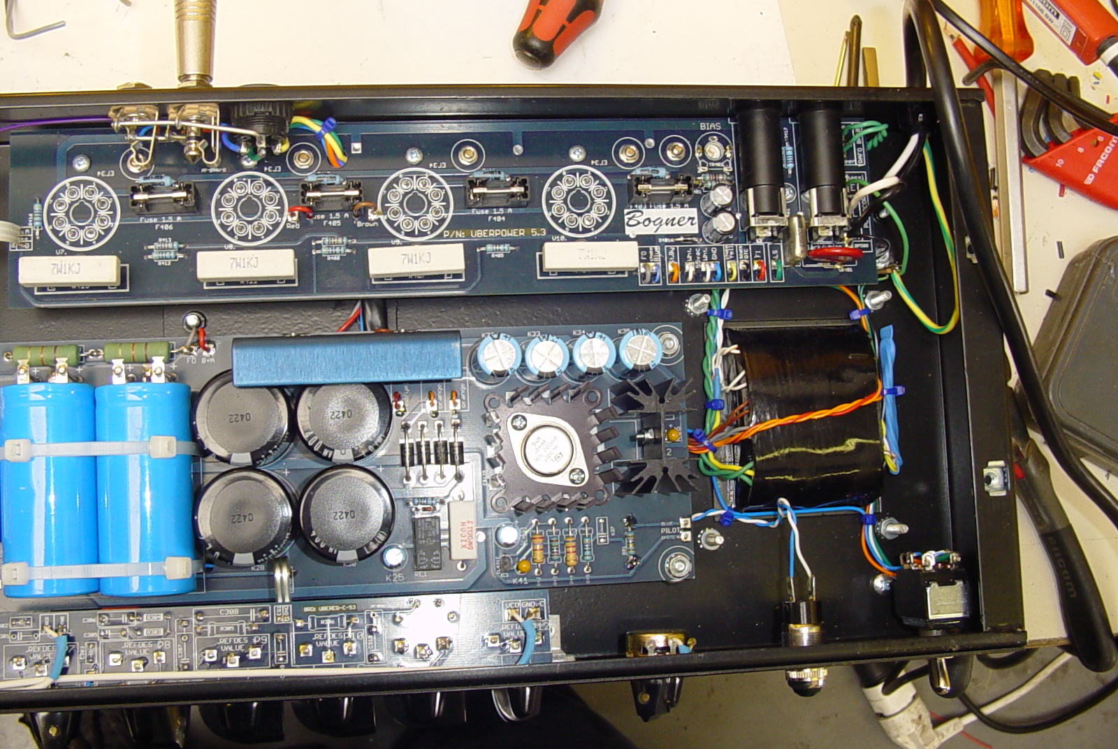

Ragà,
è un po' di tempo che balena per la testa di costruirmi un ampli selvaggio.
Secondo il mio modesto gusto, in termini di aggressività i più bastardi sono il Diezel VH4 e l'Uberschall. Se di quest'ultima non si trova una pippa sulla rete, il VH4 è addirittura coperto dalla leggenda, quindi (non di certo a malincuore) ripiegherei sull'Uberschall.
Leggendo qua e là, osservando qualche rarissima foto dell'interno, sono stato assalito dal terrore quando ho visto questo:
(in realtà, per capire a pieno il mio terrore dovreste vedere il "layout" dei componenti sul sito della Bogner)
Dove cavolo è il TU?
Ok, ok...non sarò un genio dell'elettronica, ma quel transistor di potenza e quell'altro dissipatore...
Ho pensato che il dissipatore piccolo potrebbe essere per un ponte a diodi accoppiato a quei quattro piccoli elettrolitici per alimentare in DC i filamenti, ma come lo mettiamo con il TU? E con quel grosso transistor? Qualcuno vorrebbe spiegarmi?

Non riesco a confermarlo dalla sigla del transistor ma potrebbe essere il classico regolatore (se non della serie 78xx qualcosa di simile), solo in formato TO-3 (i 78xx li fanno anche così). Oppure un "pass transistor" accoppiato ad uno dei soliti regolatori per aumentare la corrente in uscita. O ancora, un transistor per il filtraggio dell'anodica (vedi gyrator). Il TU sono abbastanza convinto che sia in prossimità del buco nella scheda delle finali da cui escono i fili colorati.

Risposta preventiva...quello che si vede nel disegno dovrebbe essere la choke.
I fili colorati a cui ti riferisci, effettivamente non si vedono sbucare da nessuna parte e sicuramente sono i 3 tap (4-8-16). Boh.
Comunque il transistor ciccione è un MJxxxx

Zicuramenten la urbershall non e' il solito ampli.. dove in rete trovi schemi layout ecc.
Purtroppo vedendo cosi' non e' facile interpretare i componenti e costruire un clone..
I transistor Mj che io sappia sono transistor di potenza PNP

Lo schema ha primo stadio 180k 1k8//4u7, secondo 100k 2k2//470n, terzo 100k 3k3 bypassato a metà, 4°+ CF à la Marshall.

Ma quali dubbi sul finale? Quello è un transistor di potenza per l'alimentazione!
Si vede benissimo dov'è posto, e lì c'è il circuito di alimentazione!
Le quattro valvole finali si vedono benissimo in alto nella foto, con i relativi fusibili uno per vulva.
C'è pure scritto EL34!!

no no non se e' a solid state o a valvole...
ma perke' non c'e' il tu nello schema dei componenti
Re: Uberschall: chi mi aiuta ad interpretare?
Il trafo è sotto i condensatori. Si vedono due delle 4 viti di fissaggio ed i cavi che arrivano dalle valvole e che vanno alle uscite.

NOn l'avevo visto.. cmq nela layout componenti in bianco e nero o la choke o il tu nn c'e'

Esatto jack. A parte che è disegnato da cani, ma se rispetta le dimensioni è un TU e non una Choke.
La choke può anche non averla.
Confermo, Quelli disegnati sono TU e TA, la posizione è giusta, ma il disegno non è in scala (nonostante sia l'originale del sito)
La choke sta dietro il TA, vicino alla presa di rete! Il transistor serve a stabilizzare!
