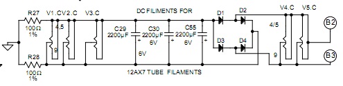

Dunque.......ho un piccolo roblema con la rettificatrice...all'accensione assorbe una quantità tale di corrente da far saltare i fusibili, però la valvola in se funziona correttamente....per vedere meglio ho provato a non inserire il fusibile dei filamenti, accendere l'ampli (con lo standby attivo) e con una pinza fare un togli-metti col fusibile....dopo un paio di queste mosse ho messo definitivamente il fusibile e tutto normale...navigando un pò ho letto che quando i filamenti sono freddi hanno una resistenza più bassa e quindi assorbire corrente, che in effetti sembra ciò che accade...........vi chiedo, c'è qualche modo di rallentare la salita della corrente in modo graduale per non bruciare i fusibili?????

Dunque...ho fatto alcuni test misurando un pò di correnti anche eliminando alcune valvole per vedere le variazioni....mi sa tanto che l'assorbimento è dovuto non ai filamenti stessi ma al circuito di rettifica con il quale alimento le valvole del pre in DC :pasc: ... infatti dei 3.42A totali stimati, all'accensione arriva ad assorbirne fino a 5.46A :ohhh: :ohhh: ....anche eliminando la rettificatrice (che da sola assorbe 1A) si arriva ad assorbimenti di 4.2A circa...lo schema è quello presente sul Carvin Legacy, molto semplice a livello circuitale e poi essendo montato su un ampli di quel livello penso sia più che testato....vi posto lo schema, al posto dei 3 cond da 2200uF io ne ho usato uno solo da 4700uF ed il resto è identico, le uniche valvole ad essere alimentate così sono le 12AX7 del pre....può essere che questo circuito dia problemi?????

Messaggio da robi » 14/08/2010, 13:12
:face_green: Ma Diobonino... :face_green:
RagaSSi, quando avete un problema, come dico sempre,
date TUTTE le informazioni,
possibilmente con foto PARTICOLAREGGIATE della realizzazione.
Hai provato con gli elevated heaters, se hai lo stesso rumore?
Ti togli tutti i problemi di rettifica e ritorno di noise da rettifica sul trafo e quindi nel circuito.

Sorry :pardon1: :pardon1: ....solo che non pensavo potesse essere dovuto a questo....comunque la soluzione degli elevated heaters non l'ho provata proprio perchè avevo trovato questo circuitino stupido per alimentarle in DC.....comunque nel mio caso essendo le finali self biased dovrei creare un partitore sull'anodica per ottenere una ventina di volt e darli come riferimento sui due resistori da 100 Ohm vero???? questo posso usarlo per tutte quante le valvole???

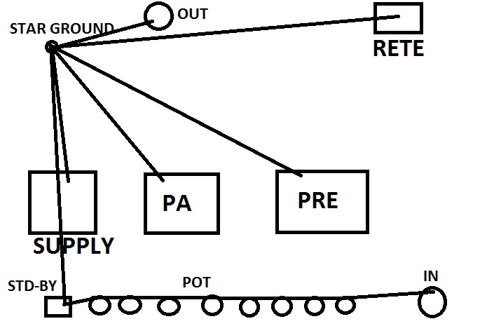

aggiornamento...ho fatto la modivica degli elevated heaters e non fonde più i fusibili :pardon1: :pardon1: :ok_1: .....ora però il problema sta nell'hum ke è notevolmente eumentato.....pensavo ad una cosa...se avvolgo i cavi dei filamenti con della stagnola o del nastro di alluminio che tocca lo chassis e quindi la massa posso avere benefici???

elevando il centrale devi tornare ad alimentare i filamenti in alternata con relativo cablaggio sugli zoccoli

Si si questo l'ho già fatto...naturalmente ho eliminato il LED indicatore e l'ho collegato ai 5VDC mentre i filamenti li ho cablati alla "vecchia maniera".....l'Hum però persiste anzi insiste notevolmente....quindi volevo verificare l'intero collegamento delle masse.....allego uno "schizzo" di come ho organizzato il tutto....i tre rettangoli sono le PCB del Power Supply, del Power Amp e del Pre...sono collegati in modo corretto??? Inoltre c'è un modo specifico di collegare le calze dei cavi schermati??

Messaggio da meritil » 15/08/2010, 1:56
stai usando il tap centrale per i filamenti o hai le 100ohm?

Dico io... Ma, sulla modifica delle pre in continua alla Legacy, mettendo in parallelo ai cap da 2200uF un condensatore piu' piccolo e veloce (tipo 10nF o meno) non dovrebbe ridursi il picco? In teoria non sono i 2200uF che per caricarsi piu' velocemente assorbono tutto cio' che possono?

Il secondario dei filamenti non ha il CT quindi uso le res da 100 Ohm.....per quanto riguarda i condensatori anch'io avevo pensato fosse per la capacità bella grossa che all'accensione assorbe da far schifo, però mi suona strano che arrivino ad assorbire più di 2A in più del dovuto...poi potrò anche sbagliarmi

Torno a ripetere che non vedo dove sia il problema, se a regime la crrente assorbita è sotto di un 20% della corrente nominale del traformatore di che ti preoccupi? Metti un fusibile ritardato e sei apposto.
Re: Picco sui Filamenti
Messaggio da Hades » 15/08/2010, 23:44
Ah ma il fusibile non e' SLO-BLO... E' uno rapido?
Se cosi' fosse, metti i fusibili SLO-BLO, rimetti la mod dei filamenti in continua e sei apposto!
Volendo, per diminuire leggermente il picco, riduci la capacita' dei condensatori sulla rettifica dei filamenti e mettine uno piu' rapido in parallelo.
