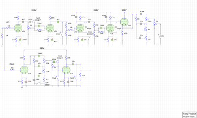

Premessa: gia' il preamp DIYItalia mi soddisfaceva, ma chiaramente la voglia di sperimentare e' forte.
Ho pensato di renderlo piu' Bogner/Marshall style aggiungendo uno snubber su terzo/quarto stadio e un inseguitore catodico per pilotare un classico controllo toni Marshall, spostandolo quindi dalla posizione fra primo e secondo stadio.
Ho modificato anche i partitori interstadio in 470k/470k lasciando invariati i bright a 220k//220p.
Per puro sfizio ho aggiunto un vero e proprio canale clean in stile Fender per dedicare il pre DIYItalia a cio' che sa fare meglio: la distorsione.
Che ne dite? appunti, errori?

Ciao Hades,
è l'evoluzione del pre di cui si era parlato nell'altro thread?
Come suona?
Ti consiglio di lasciare un carico ai vari stadi, non di cortocircuitarli a massa dopo il cap di coupling.
Inoltre immagino che SW3 intendessi metterlo per disabilitare Ck, non per mettere a massa il catodo della resistenza.

1) Si, e' l'evoluzione del pre dell'altro thread
2) Ancora non lo so come suona, ho saldato i componenti sulla PCB ma devo ancora infilare la PCB nell'ampli...
3) si, SW3 bypassa il condensatore al catodo per togliere guadagno e bassi, di guadagno dovrebbe averne a palate comunque...

Ricordati di bypassare SW3 con una resistenza, altrimenti poppa di brutto.

Potrei fare come sul Mesa MK dove viene bypassata la resistenza verso massa in serie al condensatore... Pero' cosi' non cambio la risposta in frequenza dello stadio da bypassato a no?

Lo fai se la metti <10k altrimenti basta tenerla sopra i 100k e stai tranquillo.

Dai un'occhiata al Peavey Classic 30, CF escluso gli stai dando una configurazione molto simile.
