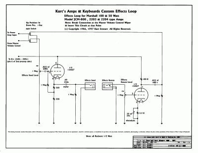

Ciao ragazzi,
dopo la slo 100 finita, ho iniziato un altro ampli, una semplice monocanale con loop inseribile tramite relè.
Il loop in questione l'ho trovato da internet ed ha una 12au7(ecc82) come potete vedere dallo schema allegato. E' un bel circuitino che non modifica tanto il suono del pre(al mio orecchio) e l'unico problema è che non amplifica molto il segnale del return.
Questo l'ho notato disattivando il loop; il segnale del pre diretto, è piu forte rispetto a quello che rientra, dopo essere passato per il send pedalozzi vari per poi rientrare nel return.
come posso muovermi? cosa posso modificare per avere piu amplificazione? devo cambiare radicalmente tipo di circuito (tipo mesa, o stato solido)?
grazie

Non ho capito bene o stai dicendo che mettendo un cavo tra input ed output il segnale che ottieni è più basso di quello diretto (che non passa per la 12ax7) ?
se l segnale è più basso puoi provare ad aumentare il condensatore in parallelo con la resistenza di catodo e/o variare la resistenza di catodo e/o variare la resistenza all'anodo (della seconda metà del tubo, quella che riceve in return)
ma se hai in mezzo i pedali, questi non dovrebbero avere un loro guadagno ed aumentare il segnale già da soli ?
potresti anche provare una 12ax7 lavorando un po' con i valori delle varie resistenze di anodo e catodo

Potrebbe essere che in realtà il livello del send sia troppo alto per l'input dell'effetto, di conseguenza distorce (ed è possibile che uno non se ne accorga) per cui ti ritrovi con meno segnale di quanto ne dovresti avere.
Per tagliare la testa al toro basta provare a collegare con un jack il send al return e attivare e disattivare il loop mentre suoni

Con la 12au7 in quella configurazione hai circa 25dB di guadagno su tutta la banda di tuo interesse.
Hai però due volumi che se tenuti entrambi a metà corsa ti ciucciano 20dB caduno, quindi è normale che il livello sia inferiore.
Con entrambi i volumi a 7 dovresti esere circa in pari fra quanto attenui e quanto guadagni dal triodo sul return.

allora io entrando nel nova utilizzo l'entrata +4db e alcune volte va in clip quindi il send lo tengo basso; quando esco dal nova l'output è al massimo e di conseguenza il return sta quasi a massimo!!
praticamente che devo fare? forse è la valvola che non amplifica molto prorpio per le sue caratteristiche? la si puo spingere un po di piu?
grazie

A quanto tieni di volume il send? Il return è sempre a cannolo?
Calcola quanto perdi dai pot e sai se è dovuto proprio al loop.
Puoi usare una 12ax7.

il send è a 6. il return a 9.
robi una domanda: posso scambiare direttamente la valvola con una ax7? i punti di lavoro coincidono? vedendo i datasheet sembra che puo funzionare... aspetto vostra conferma!!

porta il 22k a qualcosa che sia fra i 47 ed i 100k, sul catodo del primo triodo, per il resto sostituiscila pure tal quale con una 12ax7!

47 0 100? poi non devo variare anche la corrente anodica? cioè non subira un innalzamento o abbssamento?

nè 47 nè 100. Sperimenta fra 47k e 100k.
