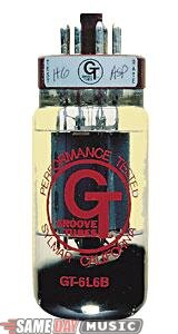

Ragazzi, devo tarare il bias a una testata che monta le Groove Tubes 6L6 B
http://cachepe.samedaymusic.com/media/q ... 401f24.jpg
Solo che nel sito groove tubes non ci sono i datasheet delle loro valvole.
In qualche forum le danno equivalenti alle 5881 (23 watt), in altri alle 5881 WXT (26 watt).
Se invece fossero come le 6L6 o le 6L6 GB avrebbero 19 watt.
quindi non so come tarare sto benedetto valore.
Qualcuno di voi ha il datasheet o almeno mi sa dire il valore della potenza dissipata?
Grazie.

Che testata è e quanti watt eroga da istruzioni?
A che tensione di anodica lavora?
A quanti V è regolato il bias? A quanti mA corrispondenti?
Da questi pochi dati indiretti ricavi molti dati a te utili!

Ok, allora,
la testata è una blackmore
push-pull da 100 W secondo il costruttore
L'anodica è di 446 V circa
I volt del Bias da schema della casa me lì da a -55 V
come corrente, con il bias probe, ho misurato un minimo di 42 mA e un massimo di circa 49 o 50 mA (non ricordo bene) con il trim rispettivamente in un estremo poi nell'altro.
Sul sito di groove tubes ma da dei valori di tensione, ma io mi fiderei di più a misurare direttamente la corrente che scorre nella valvola.
Hai qualche suggerimento?
Grazie.

Ho provato a pensarci, ma se non so fisicamente quanti w (o corrente il placca) sopporta la valvola non so cosa pensare.

Dunque, spulciando qualche forum d'oltreoceano ho trovato dei topic in cui si dice che le 6L6B sarebbero le Sovtek 5881 WXT, quindi 30 w di dissipazione anodica.
In un forum, inoltre, un ragazzo dice di aver chiesto info a riguardo alla GT e gli avrebbero risposto appunto che sono equivalenti alle 5881 WXT con 30 w di dissipazione.
Pareri a riguardo? :hummm_1:
