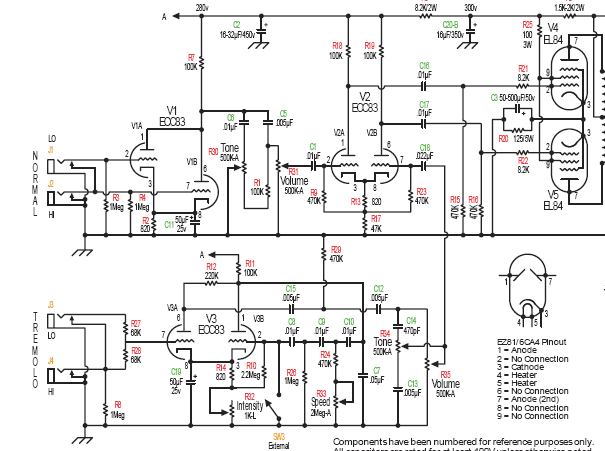

sappiamo tutti la possibilità di ponticellare gli ingressi di un ampli (tipo jtm45) per rendere il suono più..grosso.
ho letto che si può fare su quasi tutti gli ampli con due canali pre...su alcuni non si può assolutamente fare...beh, mi piacerebbe capire dal punto di vista tecnico, magari schemi alla mano, il perchè..

Suppongo che il suono grosso derivi dal fatto che si abbassa l'mpedenza di ingresso e quindi si carica di più la chitarra. In quelli in cui non si può fare presumo sia perché i canali hanno un sistema di switching? O forse perché i segnali arrivano in controfase. Bisognere fare qualche esempio.

I motivi dipendono da ampli ad ampli.
Generalmente perchè condividono lo stesso primo stadio di amplificazione( la maggiorparte).
Altre volte perchè gli stessi stadi hanno polarizzazioni e tagli diversi per essere utilizzati nei vari canali (mesa).
Altre ancora perchè alcuni stadi intermedi sono condivisi (soldano, engl).
Altre volte ancora perchè non si ha convenienza sonora a farlo.

beh, nel marshall 18w gli stadi pre sono separati, eppure ho letto che la cosa non è fattibile..why?!

Tu sei libero di ponticellare internamente gli ingressi, ma non sono separati.
Il primo stadio ha i due triodi con anodo e catodo in comune.

scusa, ma non riesco a vedere questa cosa che dici tu..

Ti ho risposto a memoria e non ricordavo bene lo schema, sorry.
Certo che sono ponticellabili i due canali! perchè no?

beh, effettivamente, sulla seconda griglia del secondo triodo ci entra il secondo stadio...
comunque, tu dici che sono ponticellabili? ripeto, io ho letto in giro che non sono assolutamente pont..mah!

I fender hanno sempre suonato bene ponticellati.
Capisco il discorso del controfase, ma anche la slo ponticella internamente clean e lead in controfase.
..sei sicuro che tybone sia una fonte attendibile?

quindi tu dici che qualsiasi ampli si può ponticellare (io parlo esternamente, cioè ingresso low primo canale in ingresso hi secondo canale con chitarra in ingresso hi primo canale), senza nessun problema?
Poi sta all'orecchio decidere se è meglio farlo o non farlo?
cioè, dal punto di vista tecnico, è fattibile sempre?

Non spacchi nulla, se è questo che vuoi dire. =)
