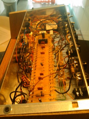

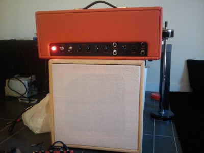

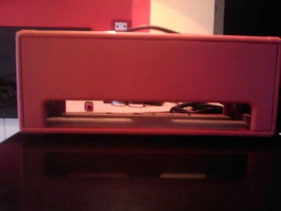

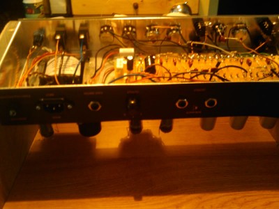

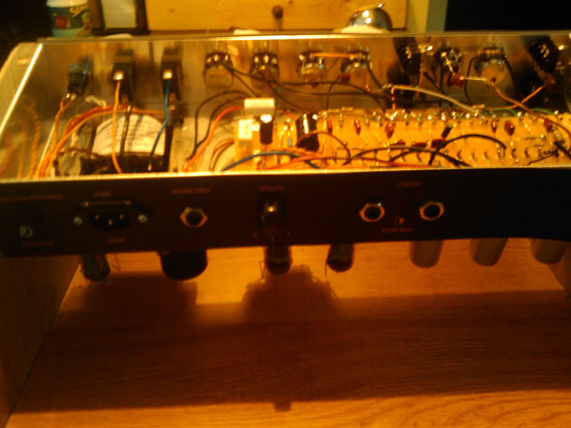

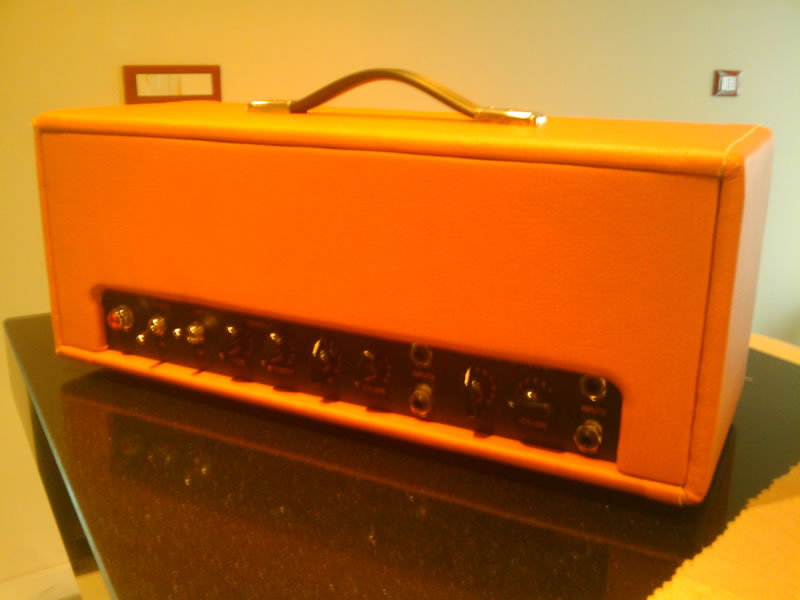

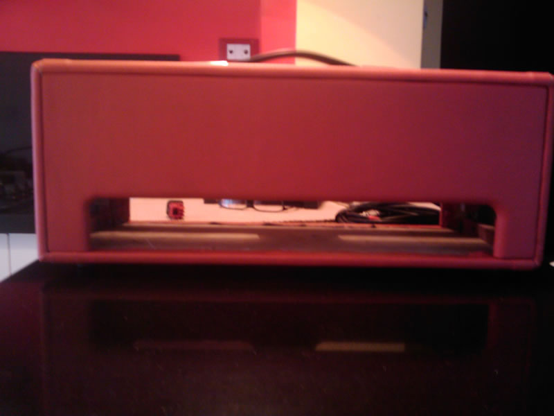

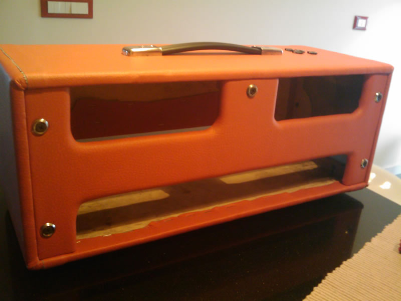

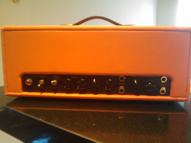

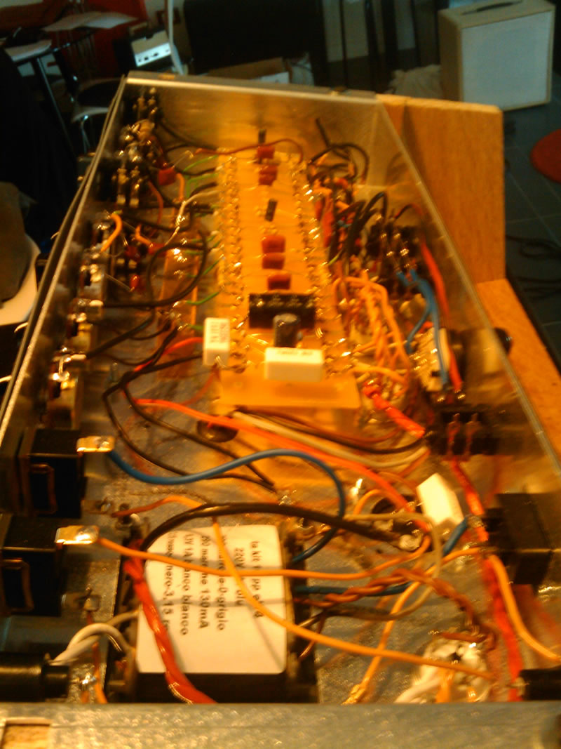

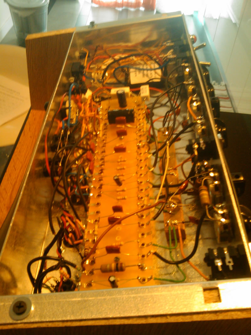

Ciao a tutti ragazzi!
Ho appena terminato il mio ultimo clone.. appunto un 18w marshall style..
volevo condividere con voi il mio nuovo nato.
non fate caso al cablaggio non proprio pulito come nel vostro stile, però, l'ampli ha funzionato immediatamente senza problemi ed è silenzioso da fare paura, anche con il volume a 10 non ha neanche un po' di rumore di fondo o ronzii..
ieri ho potuto provarlo non benissimo, a casa e a volumi "normali".. domani lo porterò in sala prove e vediamo come si comporta ;)
il canale uno è un po' più scuretto, il due è molto brillante già con il tono a minimo.
unica cosa, il tremolo è sempre attaccato..ho provato ad inserire anche un pedale, ma non si disconnette..why?
Vi posto un po' di foto.

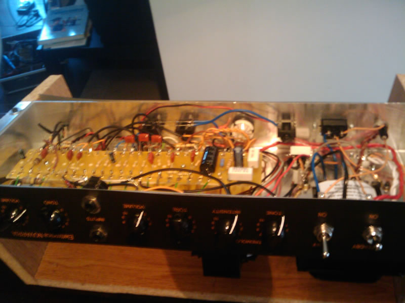

altre foto

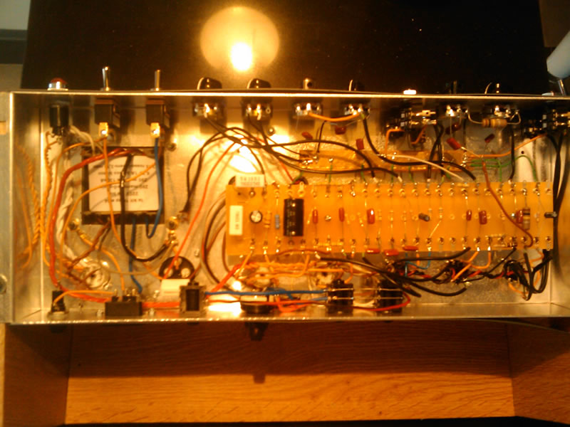

ancora

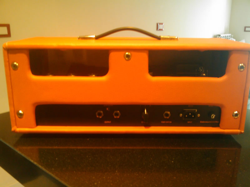

ultime

Se posti lo schema ti do una mano con il tuo problema.

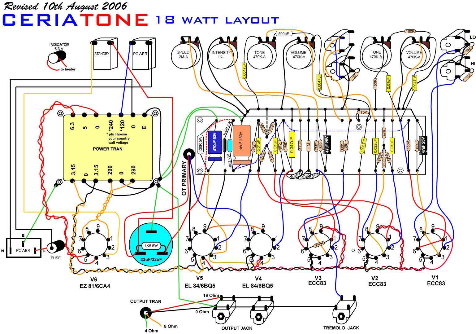

grazie.. lo schema è quello di ceriatone..
senti, non penso, però potrebbe dipendere dal fatto che non ho collegato a massa lo (0) del TU (quello che va sui jack di output e massa tremolo)?

Devi collegare il contatto esterno della presa jack tremolo a massa, e con il pedale dovrebbe funzionare. Anche il trasformatore di uscita andrebbe collegato a massa ma non è fondamentale se come nel tup caso non usi feedback globale.

Ciao, grazie.
il kit si, è quello di novarria, il case esterno l'ho fatto io di legno e rivestito di pelle. in questi giorni ti posto le misure...che comunque sono proporzionate allo chassi.

Vicus ha scritto:Devi collegare il contatto esterno della presa jack tremolo a massa, e con il pedale dovrebbe funzionare. Anche il trasformatore di uscita andrebbe collegato a massa ma non è fondamentale se come nel tup caso non usi feedback globale.
ciao Vicus, praticamente mi stai dicendo che devo fare quello che pensavo non servisse, giusto? ...in sostanza devo collegare lo zero del trafo di uscita a massa (contatto che va anche sul common dei jack tremolo e casse - come da schema allegato)..
ciao e grazie, luca
Messaggi: 2086
Re: 18w marshall
Messaggio da Vicus » 19/04/2011, 9:57
Non è importante collegare lo 0 del trasformatore di uscita ma la carcassa della presa jack tremolo.
In termini di sicurezza/suono non so cosa cambi tra collegare il trasformatore di uscita o meno, sempre considerando il tuo caso in cui non hai feedback.
lukehead
Messaggi: 636
Re: 18w marshall
Messaggio da lukehead » 19/04/2011, 10:18
Vicus, sai perchè insisto sullo zero?
perchè la massa della presa jack tremolo è collegata allo zero (vedi anche schema)
Messaggi: 2086
Re: 18w marshall
Messaggio da Vicus » 19/04/2011, 12:43
Se ti fidi più dello schema che di me segui lo schema. Altrimenti puoi scollegare la carcassa della presa tremolo dal trasformatore di uscita e collegarla a massa, senza essere costretto a collegare il trasfrmatore di uscita.
Quello comunque non è uno schema, ci ho messo un bel po' per capire come funziona il tremolo tempo risparmiati se avessi messo uno schema come chiesto.
lukehead
Messaggi: 636
Re: 18w marshall
Messaggio da lukehead » 19/04/2011, 13:19
Scusami veramente tanto Vicus, non è che non mi fido di quello che dici, non riesco a capire..
la "carcassa" della presa tremolo che è!!! ...suppongo la massa, giusto?
le mie prese sono quelle chiuse di plastica con 4 piedini... per questo non riesco a capire
lo schema purtroppo ce l'ho solo cartaceo, per questo ho postato solo il layout..
comunque, mi sembra di aver capito che, se cortocircuito a massa il pin 2 della V3, si interrompe il vibrato, giusto?
ciao e grazie per la pazienza.
luca
Messaggi: 2086
Re: 18w marshall
Messaggio da Vicus » 19/04/2011, 13:54
Si.
