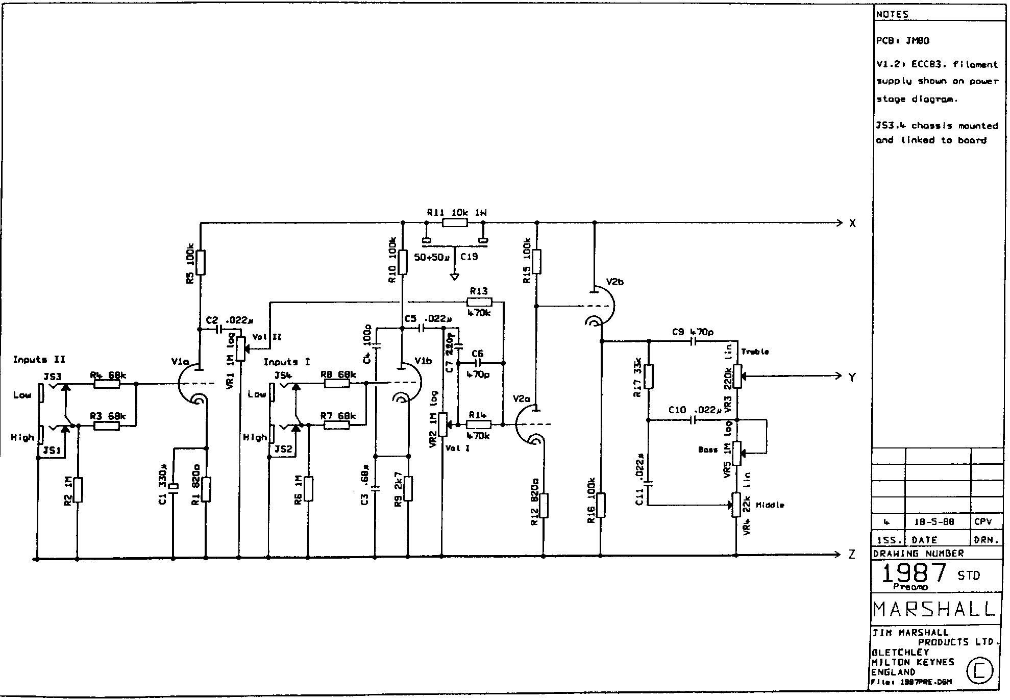

Ciao a tutti,non so se è la sezione giusta ma volevo un parere ed eventualmente dei consigli...vorrei provare a riportare la sezione preamp di un plexi 1987,tenedo l'alimentazione originale e valvole ecc83,tutto in u box o al massimo in un mezzo rack.Qualcuno di questo forum lo ha mai costruito?
Partendo da questo schema...in allegato
L'alimentazione per i filamenti sarà da 6,3volt con 700mA mentre per le anodiche il trasformatore alimenterà a 220,che raddrizate arriverà a 308volt circa
Per l'out uso il collegamento al pin 2 del treble vero?

Credo che le tensioni dovrebbero essere un po' più alte: dell'ordine di 350V su V2 e 335 su V1.
A parte questo è tutto corretto, disegna uno schema di alimentazione e postalo così te lo checkkiamo.
P.S. fuori tema: su che finale lo usi? Te lo dico perchè la plexi ha quel suono proprio perchè, non avendo master volume, sfrutta tutta la distorsione della PI e del finale. Se usi questo pre con un finale stile JCM800 con master volume il suono sarà acidino.

Beh l'idea è nata per farlo lavorare in un finale geloso valvolare del mio batterista...pura sperimentazione...alimentazione con trafo don primario a 220 ,e 2 secondari uno da 12 volt filamenti e l'altro da 240,poi da raddrizzare con diodi e mandare alle resistenze anodiche....mmm cosi a chiacchiere semba una vaginata!

Allora ho rivalutato un po le mie idee ignoranti...vorrei inserire questa alimentazione...con datasheet alla mano delle 12ax7 ho fatto due conticini(se sono sbagliati qualcuno mi bacchetti) per ottenere circa le tensioni di 256 volt su X...tra l'altro ho fatto riferimento allo schema i galleria seguendo la tabella dei voltaggi sul plexi.
Avrei pensato a questo trafo.... che dite?

Io intanto ho preparato una pcb del solo pre amp ,con non pochi dubbi...il condensatore a tre poli,è sostituibile con due da 47uf 400v ?
Qualche suggerimento per l'alimentazione?

Il 1987 ha 450V di anodica, supponendo 2mA assorbiti dal pre e 3mA dalla PI avrò circa 350V sul PI, 310V su V2 e 300V su V1.
Tieni conto che ti serve un buffer di uscita, che puoi fare con un IRF820 dopo il master volume.

Quindi come trasformatore devo prenderne uno che mi eroghi circa 280 volt con una corrente di 10mA,e nell'altro secondario i 12,6volt a 400mA.
Il buffer di uscita è fondamentale ?
Vorrei inserire due tipi di uscita,una per entrare in un'altra sezione di pre,e una diretta per la sezione finale di amplificazione...
ora vado a spulciare la discussione del pre jcm800,cosi da trovare utili info!!!
p.s. non nego una certa paura dell high voltage!

Cosa intendi con "altra sezione di pre"?
Sì, il buffer di uscita è consigliabile.

Vorrei poterlo avere due tipi di uscita,una per usarla nell'ingresso IN di un combo(per sempio) e l'altra per entrare nel return e andare diretto all'amplificazione...
domandina...ma perchè si usa un mosfet per il buffer in questo caso?per l'alta tensione?

L'impedenza tra IN e RETURN in genere è la stessa quindi non hai bisgono di due buffer in uscita!
Anche se non capisco il senso di costruire il solo preamp (molto pulito) di una plexi.. Il suono crunch tipico plexi è un misto di pre + PI + finali, con solo il pre avrai un suono molto acido!

Volevo avere a pedale, il suono di una plexi ,realizzando un preamp in HT preso pari pari dallo schema originale,credevo che mi bastava questo per ottenerlo.
Ho visto altre persone realizzare altri pre in questo modo,e allora avrei intenzione di mettermi all'opera anche io...quindi il suono di questo preamp sarebbe molto pulito?
Dovrei quindi aggiungere una phase inverter?
Re: Plexi 1987 solo preamp !
Be aggiungere una phase inverter non ha senso poichè non devi splittare il segnale!
Magari fallo su ptp, poi magari strada facendo lo modifichi per quelli che sono i tuoi gusti!
Così com'è non otterrai il suono crunch di una plexi!
