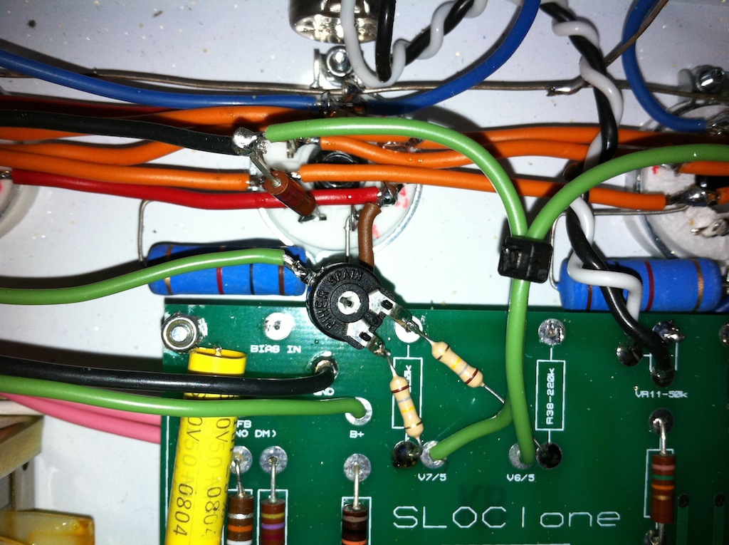

Noto misurando il bias dalle boccole esterne a due a due come sulle altre due slo che feci in passato che usando un quartetto matchato di valvole ho sempre 10mV di differenza tra le due misurazioni anche invertendo le valvole...
com'è possibile?

In questo caso, sempre se la differenza è nella stessa posizione, vuol dire che la valvola in PI è bilanciata da schifo, se invece compri una bilanciata puoi mettere Rp da 100K su entrambi i triodi!
Oppure, se la res che usi per misurare è di 1R ai 10mA di di differenza tra un SOKET e l'altro, il che vuol dire che ci può essere una saldatura fredda, eccessiva lunghezza dei pin delle resistenze ecc ecc che portano all'aumento della resistenza!
Per escludere questo secondo problema misura direttamente sulla resistenza (all'inizio dei piedini in pratica)
Se invece il problema è il primo e non vuoi comprare altre valvole o altre storie puoi mettere un trimmer che bilancia il bias sui due rami (così puoi anche usare 2 coppie diverse di valvole per ramo a due a due bilanciate invece di un quartetto)
Cerca su google Bias Balance e ti verranno fuori tanti esempi!
Se hai a disposizione un oscilloscopio inoltre controlla (in uscita ovviamente) che la semionda superiore sia priva di punti di discontinuità con la semionda negativa! (in pratica senza scalini)
Il suono finale ne guadagna incredibilmente con un bilancio perfetto!

Provando a misurare dall'interno migliora la situazione ma ci sono sempre 8,5mV di divario tra i due rami...
Per info ho usato le resistenze sugli zoccoli da 1k 1w per eventuale montaggio di el34.. però non ho messo quelle sui pin 5 da 5,6k ma ho lasciato i 2.2k, con le 6L6 non dovrei avere problemi comunque.
Consigli?

Quindi sono le valvole matchate male, praticamente dall'uscita del bias metti un trimmer come partitore resistivo da 50K, l'uscita del bias collegata al centrale del trimmer e i due estremi uno va ad un'ala e l'altro va alla seconda ala!
Per il bias devi leggere 40mA su ogni valvola quindi 80mA per lato ed ovviamente 40mA per lato nel caso di 50W
Io di solito lo tengo al minimo sindacale, ovvero quando smette di gracchiare e il sustain mi soddisfa per me va bene!
L'unica misurazione che faccio è per vedere se push e pull sono bilanciati, anche perchè alzando il bias hai più volume (e da un 100W NON voglio più volume) e più hiss, poi son gusti!
Consiglio di usare questo per vedere quanto scalino c'è tra sup e inf (usa un partitore resistivo ed un cap all'input del pc e la cassa sull'SLO mi raccomando eh!)

La cosa del partitore penso di averla capita, ovvero stacco il cavo del bias che va dalla PCB di alimentazione assieme alla chocke, quel filo lo metto al cetro del trimmer da 50k e i restanti piedini li attcco ai due rami (V6,7 e V8,9).
Girando il trimmer dovrei regolare la tensione di bias tra i due giusto?
Se cambio il quartetto di finali potrei ritrovarmi o stesso difetto?

Non succede niente, però hai quel tocco di perfezione e comunque un onda perfetta, che porta a migliorare il suono!
Fai così come hai detto e gira il nuovo "balance" trimmer fino a che non leggi lo stesso valore su entrambi i boccoli :D
Devi collegare un lato del trimmer ad una 220K che va alle griglie di un lato e l'altro lato all'altra 220K, dissaldandole perchè sono collegate insieme!
Ovviamente devi anche alzare il bias oppure abbassare le due 220K a 180K

Quindi il centrale del trimmer NON va collegato al filo che intendevo io.. ma forse quello che ora e' saldato alla PCB-PRE con dicitura BIAS IN ?? Giusto?
Poi stacco le due resistenze da 220k dal lato vicino al bordo della pcb e le collego ai due rami... scusa ma non l'ho mai fatto e prima di friggere tutto chiedo! Dici che sarebbe meglio abbassarle a 180k ?

Si sarebbe meglio abbassarle a 180K, ma non cambia un granchè!
Se dai uno sguardo allo schema capisci esattamente di cosa parlo, il filo del bias è quello che si collega al centro delle 220K che poi vanno alle finali, non ricordo il layout della SLO a memoria quindi non ricordo il punto in cui si collega direttamente, ma comunque è quello!

Ho solo un trimmer da 47k è lo stesso????

P.S. Ma se attacco il cavo al posto della pcb sul trimmer balance non escudo poi il trimmer per la regolazione del bias?

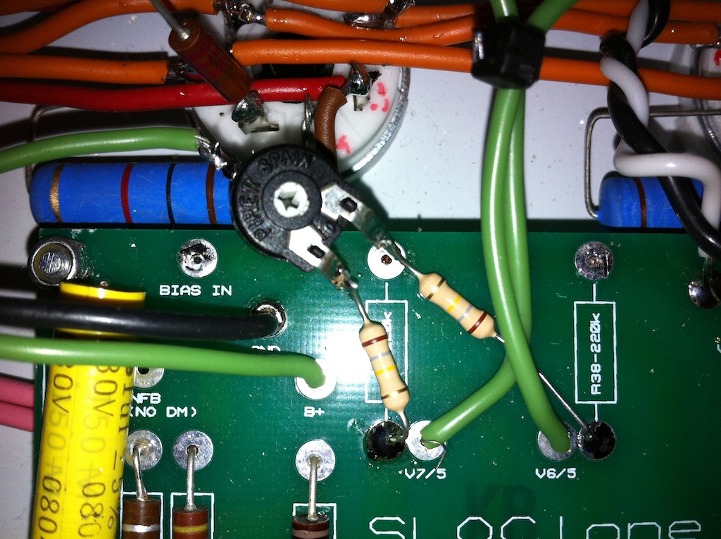

Così ho cablato il trimmer "bias balance" di seguito le foto.

Devi anche mettere un filo che va dal centrale del trimmer a dove c'è scritto "bias in"

47k come trimmer basta lo stesso per te?
