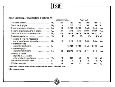

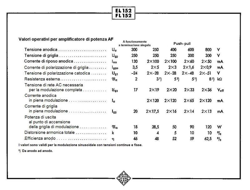

A Marzaglia o recuperato delle GU50 (versione russa delle LS50 Telefunken)
un tubo praticamente con le stesse caratteristiche ma diverso nella costruzione è la EL152
Voi cosa ci fareste ?

Beh io rigirerei la domanda.. di cosa hai bisogno?
Puoi farci cosa vuoi.. da una slo hypergain ad un finale hifi..

il mio interesse è per gli ampli per strumenti, non HiFi
mi risulta che questi tubi siano molto lineari e questo, magari, li rende più interessanti/adatti per certi tipi di ampli più che altri, anche se non sono esperto, so che ci sono ampli che tirano fuori il loro carattere dal pre e non dal finale
ad esempio, per me sarebbe difficile pensare an un VoxAC30 o ad un Matchless DC30 per queste finali, ma potrei sbagiarmi
quindi mi interesserebbero i vostri pareri
