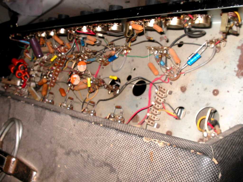

Re: Gem Super Deluxe 50 R - Cerco Schema
Ci sono un paio di fili del trasformatore di alimentazione che hanno avuto l'attenzione di qualche roditore, quindi necessita che ci metta mano
in più vi sono segni di saldature fatte di recente e la connessione dell'uscita per le casse è stata manomessa in malo modo
a dire la verità non mi piacciono molto i montaggi PTP con le masse saldate direttamente sullo chassis e sto pensando a rifare tutto su Turret
Certo lo schema lo posso rilevare e trascrivere (
), ma trovarlo già pronto è tutta un'altra cosa .........

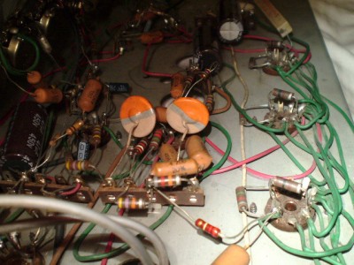

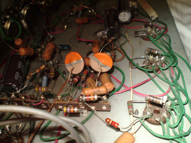

Non è che per caso qualcuno sa dirmi il valore di questi due condensatori a disco ?
non riesco a trovare da nessuna parte una tabella con il codice dei colori di condensatori fatti come questi (ammesso che condensatori siano .......

Immagino che non abbia un capacimetro.
- Messaggi: 10019
Si il capacimetro c'è, ma visto lo stato di tutto ciò che ho misurato con il tester (di molto o moltissimo fuori dal valore nominale)
ammesso che fossero condensatori non potrei essere sicuro del loro valore effettivo (quello del codice che non so leggere)
pare comunque che siano dei varistor, come usato anche dalla Magnatone (nel vibrato) in alcuni modelli, ad esempio il 260a
la qual cosa significa che non si può replicare il circuito ex novo, i vecchi varistor non sono più disponibili ed a detta di alcuni esperti i varistor moderni hanno caratteristiche intrinseche diverse
per cui rifare pari pari il GEM Super Deluxe non si può a meno di non riutilizzare i vecchi componenti che magari ti possono lasciare sul più bello ..................
p.s.: sto andando avanti a disegnare lo schema, quando avrò finito lo posto e spero nel vostro aiuto per rilevare eventuali errori
Anche a me sembrano varistori.
I vecchi varistori erano fatti di Carburo di Silicio, invece degli attuali ad Ossido di Zinco.
In questa immagine vedi la differenza di risposta dei due:
Come puoi vedere i vecchi varistori avevano una risposta più graduale, ma puoi ottenere qualcosa di simile con un diodo ed una resistenza in serie (o meglio una coppia di questi due, messi a 69), a cavallo del segnale. Otterrai quindi passaggio di corrente solo quando il diodo entrerà in conduzione, e a corrente è proporzionale alla resistenza in serie.
Ovviamente la tensione di soglia è determinata dal led, e la corrente dalla resistenza.

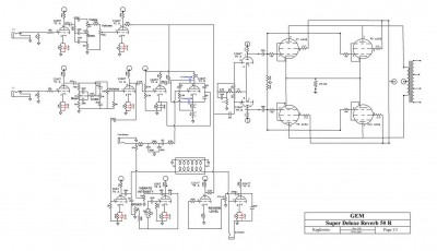

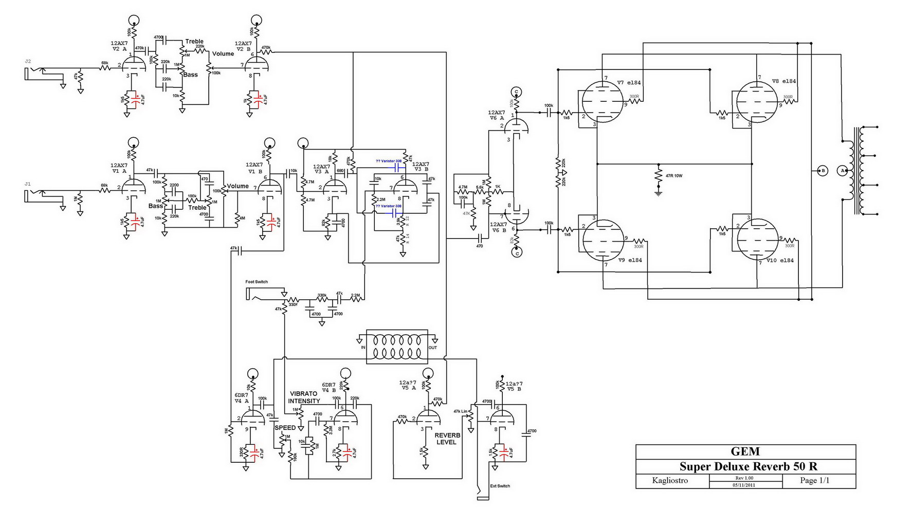

sarebbe bello poter mantenere funzionante questo tipo di Vibrato, il vibrato dei Magnatone ottenuto con i Varistor pare avere un folto stuolo di sostenitori, solo che il problema, come hai evidenziato, anche con le curve di risposta, è che quelli moderni sono tutta un'altra cosa, speriamo che in qualche modo quelli vecchi si possano "degnamente" emulare con altri componenti reperibili
come promesso posto lo schema disegnato fino ad adesso
i condensatori in rosso quasi sicuramente non fanno parte del circuito originale e sono stati aggiunti da qualcuno
dovrebbero mancare solo il circuitino Anti Hum e la parte Power Supply
Spero che qualcuno mi vorrà dare una mano controllando se ci sono errori
(è il primo reverse engineering serio che faccio e per mè è stata una faticaccia)
Mi auguro che gli appassionati di vecchi ampli italiani apprezzino il tentativo
Grazie per qualunque aiuto e collaborazione
Ciao, ti consiglio di uniformare i valori dei condensatori a pF nF e uF (pico nano micro).
Lo schema risulterà molto più leggibile. Inoltre se possibile includere le tensioni, così che sia più semplice controllare che lo schema sia corretto.
Mi sembra a grandi linee giusto, a parte V3a e b che non ho visto polarizzata così.
