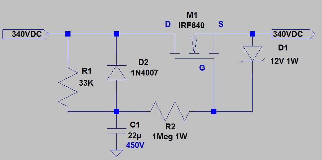

Ritrovato lo schemino con i valori che qualcuno mi aveva dato l'anno scorso :ohhh: :ohhh: :mart:

Messaggio da Kagliostro » 08/12/2011, 14:06
Scusa, non mi ero accorto del problema
provvedo subito

Messaggio da robi » 08/12/2011, 15:06
Ha un tempo di salita di.. 3-4 secondi?

Messaggio da Kagliostro » 09/12/2011, 18:47
Ciao Robi
Prima che tu la facessi, ho postato qualcosa di simile alla tua domanda sul forum americano dove sono di solito
mi hanno detto che i valori dovrebbero essere corretti e che il tempo dovrebbe essere di circa 3,6 secondi
quindi siamo in linea con le tue deduzioni

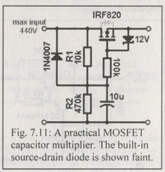

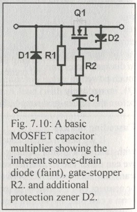

ho trovato qualcosa sul libro di Merlin Blencowe riguardo ai "capacitor multiplier"
appena posso posto lo schema
a me sembrano proprio il circuito di cui parliamo :hummm_1:

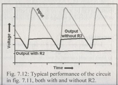

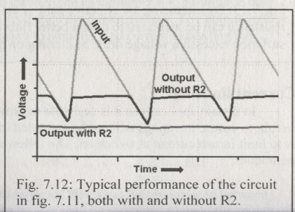

Ecco il "Mosfet Capacitor Multiplier"
a me pare sia molto simile al circuito di ritardo ......................
allego anche un link ad un pdf relativo ad un Mosfet che sembra (almeno a me) adatto sia per questi circuiti (ritardo - capacitor multiplier) e probabilmente OK anche per VVR (Variable Voltage Regoulator o come li chiama KOC Power Scaler)

sono graditi chiarimenti sui circuiti (quello per sostituire il Brimistor ed il capacitor multiplier), mi confonde un po' il fatto che un "timer" faccia anche da capacitor multiplier, o meglio, viceversa ................
