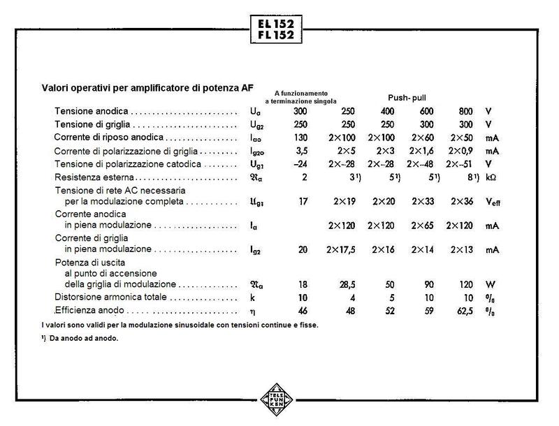

ma ti puoi attenere a quelle della Telefunken EL152 che è la copia per uso civile della LS50 per uso militare e la GU50 è la copia russa della LS50 tedesca - se vai a leggere un po' di informazioni ti accorgi che è proprio un "carro armato" è una valvola robustissima costruita per usi militari bellici in campo aviazione
vedi qui http://www.jacmusic.com/KT88/kt88.htm

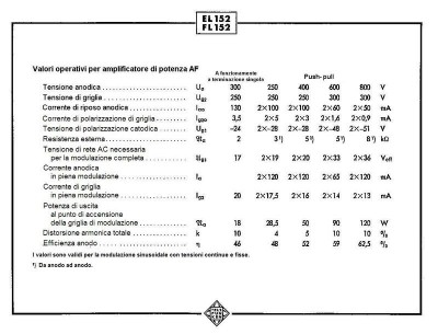

allego la pagina di un datasheet delle EL152 (tradotta da un amico, era in tedesco)
90W con 2 valvole (600v anodica trasformatore da 5000ohm) che costano meno di € 10,00 l'una .............

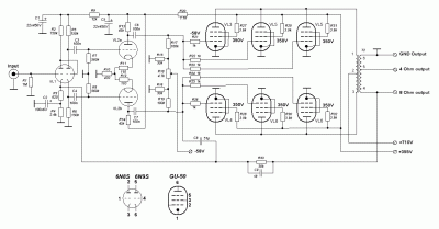

wow, davero interessante la gu-50 aolo che ho paura ad utilizzarla in un ampli come l'od3 che ha già tante incognite (di suono e di funzionamento) di per sé. Però potrebbero essere una buona soluzione per fare un bel finale al mio bassista, dici che possono andare bene?
- Messaggi: 9955
Re: Impedenza primario trasformatore per pushpull 4 valvole
Non ci ho ancora fatto niente, ma me le sono procurate ...............
non so quando ma visto che le ho, di sicuro ci faccio qualcosa e quasi sicuramente sarà per basso
è una valvola definita "molto lineare" quindi, in teoria, per basso dovrebbe andar bene

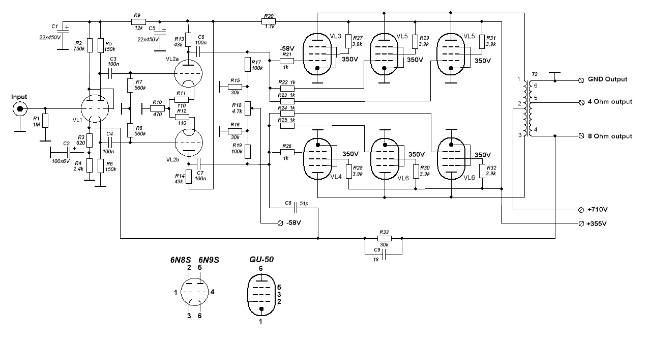

comunque qualcuno ci ha fatto questo:
http://www.vegalab.ru/forum/showthread. ... ры-на-ГУ50
http://www.youtube.com/watch?v=pNYbvfbIAPY
il chitarrista non sarà Jimi Hendrix, comunque l'ampli si può fare
EDIT: aggiunto schema (io mi terrei un po' più basso con le griglie .......)
