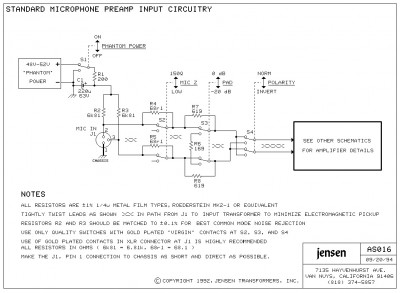

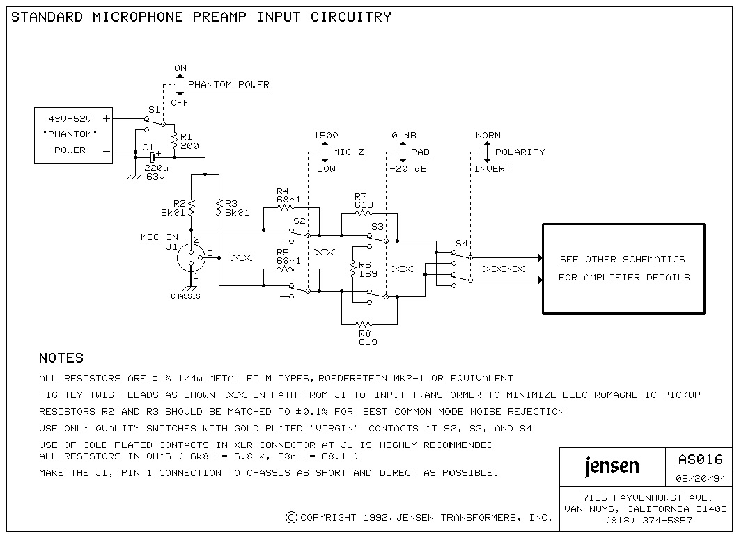

Re: Regalino di inizio anno - Pre a valvole x microfono
Grazie per il regalo. Ho già ordinato il materiale per fare un prototipo.
Stavo cercando un invertitore di fase da inserire nel progetto. Non è che avete uno schema tra le mani?
- Messaggi: 10023
un invertitore di polarità come questo ?Stavo cercando un invertitore di fase da inserire nel progetto
Ottimo! Grazie ragazzi sempre disponibili
