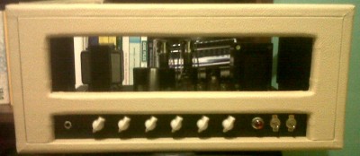

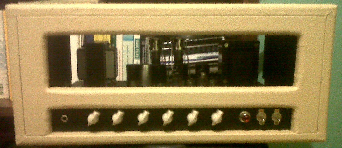

Ciao, questa è la mia in fase di ultimazione, anche se ho fatto qualche modifica.
La foto non rende bene il colore del tolex
Buon lavoro
Buon lavoro

Di solito non mi piace il color panna, ma in questo caso è bellissimo! Anche l'interno a vista non è male... Io avevo pensato di fare una griglia tipo quella dei mark bass, già che ero in tema con la moquette, ma poi non la ho trovata... Invece ho visto una tela di tubetown (fra l'altro abbastanza economica) e ho pensato di usare quella in abbinamento tra cassa e testata... E poi con la tela ho un mix di vintage e moderno che mi piace molto!
Ma il tuo che ampli è?
Edit: leggo che hai fatto qualche modifica... Quindi è un hiwatt modificato?

Re: Nuovo progetto: Hiwatt DR504
Il frontale verrà con una griglia in acciaio non verniciata, così come l'apertura superiore sopra le finali.
Considera che il pannello frontale verrà marrone con le scritte panna.
Lo schema di base e quello della 504 ma volendo solo un input ho usato il canale normal e abolito praticamente una valvola, difatti uso solo 2 ecc83 ed una ecc81 come PI. Non ci sono condensatori di bypass sui catodi e ho diminuito la 10k sull'anodica del pre a 8K2 per avere uniù pulito.
Di fatto la persona per cui la sto facendo voleva un ampli che anche al massimo fosse pulito.
