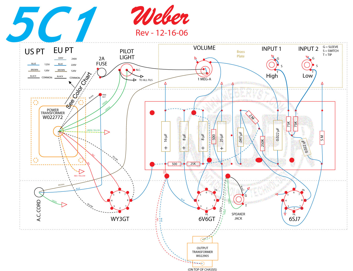

Se preferisci iniziare con qualcosa di molto semplice
ma allo stesso tempo storico, cosa di meglio di un Fender 5C1
con solo due valvole + rettificatrice

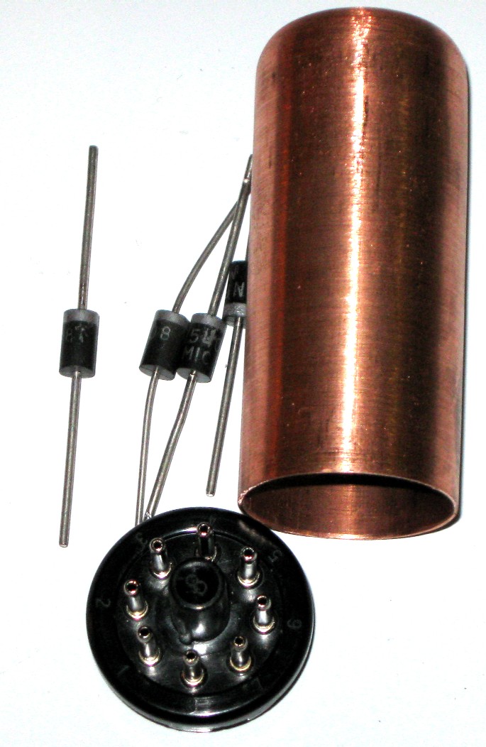

(negli SE puoi anche rettificare di SS senza rimetterci, al limite un bel SAG resistor ed il gioco è fatto, oppure usa la finta rettificatrice di Weber come nel layout che ti posto)
tieni presente che V1 octal è un must per un ampli classico
https://taweber.powweb.com/store/5c1_schem.jpg
https://taweber.powweb.com/store/ssrt_schem.jpg
