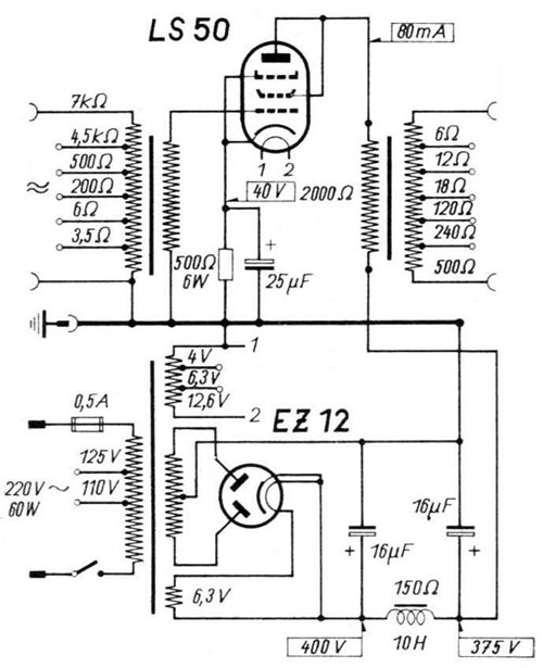

Per adesso faccio un po' il misterioso
la mia domanda nasce dall'aver trovato questo articolo
http://www.jogis-roehrenbude.de/Verstaerker/LS50.htm
che a sua volta riprende questo del 1949
http://www.radiomuseum.org/forumdata/up ... _05v10.pdf
qui lo schema cui mi riferisco che, pur facendo una funzione molto simile,
NON è quello presente nel TUT 5 e che sto cercando da tempo (anche quello basato su alcuni progetti storici dei quali, però, non ho riferimenti) anche se fa una funzione simile
in quello del TUT si dovrebbe lavorare di griglia schermo, se gli indizi che ho sono esatti
