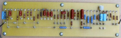

Tempo fa stavo cercando di decidere verso quale software orientarci (io ed un paio di amici radioamatori) per la realizzazione di PCB
ora la scelta è fatta ed ho incominciato a fare i primi passi con Eagle
mi è sorta una domanda, che esula dal motivo per il quale mi sono deciso ad imparare ad usare Eagle ed a cui non so rispondere

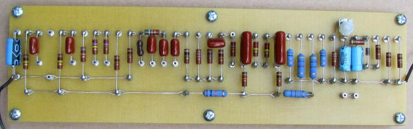

il mio interesse principale (non quello dei miei amici) è riguardo ad ampli da chitarra costruiti su Turret o Eyelet Board
con Eagle, una volta inserito lo schema, potrei sfruttare la funzione di sbroglio per crearmi dei layout per montaggi su Turret e/o Eyelet ?
in linea teorica, penso di sì, ma in pratica cosa mi servirebbe ?
esiste qualche libreria di componenti (con valvole) che possa aiutare allo scopo ?

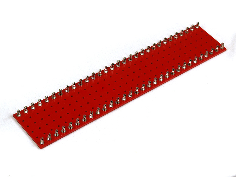

(che so, sto pensando anche al fatto dell'utilizzo, principalmente, di componenti con connessioni assiali e non radiali - di Turret Board se ne possono fare sostanzialmente di due tipi, uno con le Turret su due file parallele, l'altro, invece, prevede l'utilizzo di altre Turret disposte, idealmente, sempre in file parallele a quelle principali e l'assiale è comunque quasi un obbligo, per quanto non assoluto)
Mi servirebbe qualche dritta da parte di chi Eagle lo usa abbastanza disinvoltamente
GRAZIE per qualsiasi informazione, consiglio, spunto od idea

alla fin di conti non ci vuole molto. Basta posizionare i componenti come se fossero su una turret, tutti paralleli, non vedo dove sia il problema.
Per il collegamento alle valvole, nello sviluppare il layout devi considerare le valvole a testa in giù, montate su lato bottom e no sul top con gli altri componenti, e quindi devi dare la funzione mirror che te le specchia.

Intuisco che sia più o meno così, ma devi tener conto che uso Eagle solo da un paio di giorni (mooolto intensivi, metodo tenta, sbaglia, riprova) e sono partito alla cieca modificando di un buon 35% uno schema preesistente (con board), senza aver letto ancora nulla di istruzioni ed andando un po' alla cieca, sfruttando solo il fatto che uso e conosco un programmino come JSchem per disegnare gli schemi e che una decina di anni fa usavo a, scopo professionale, Autocad (disegnavo i passaggi delle linee Enel esistenti posizionandole con georeferenziazione sul territorio)Basta posizionare i componenti come se fossero su una turret, tutti paralleli, non vedo dove sia il problema
altre esperienze di sbroglio ...........ZERO
per cui ogni indicazione di carattere pratico è più che bene accetta, anzi, ricercata

Tempo fa avevo trovato un software apposta per realizzare su diverse board... http://diy-fever.com/software/

Anche io avevo trovato quel software, tempo fa e forse ne ho ancora una copia in qualche archivio, ma avevo fatto solo qualche piccola prova e poi avevo lasciato perdere, adesso l'interesse, visto che bene o male utilizzerò Eagle per qualche PCB, sarebbe quello di trovare il miglior modo di usarlo anche per le Turret e/o Eyelet Board
se qualcuno che conosce Eagle potesse darmi qualche suggerimento ........
