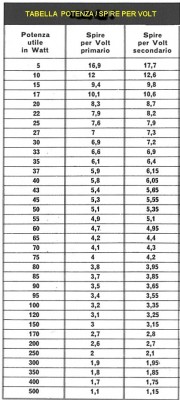

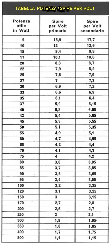

per far funzionare a dovere la valvolozza le spire devono avere un rapporto di 40 volte bene o male.
io però posso costruire un trafi con 80 spire sul primario e 2 sul secondario, oppure 400 spire sul primario e 10 sul secondario... e così via. Sulla base di cosa si sceglie il numero di spire?
Angus Young
Messaggi: 764
Località: Palermo
Re: Trasformatori di alimentazione come Trafo Out
Messaggio da Angus Young » 25/01/2012, 11:10
Sopratutto in base alla potenza che vuoi ottenere.
Ho trovato in mezzo ai mille documenti una tabella utile ma sicuramente non esaustiva.
