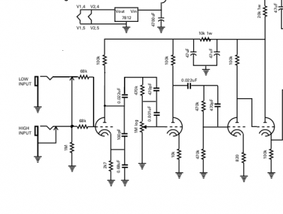

Messaggio da oisselatool » 13/02/2012, 23:23
Come faccio a eliminare tutta questa differenza di volume fra canale Low e High ? allego lo schema :)

così :numb1:
preamplificatore jcm800 con entrate plexi style

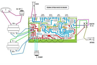

Messaggio da oisselatool » 14/02/2012, 13:49
Niente sembra uguale a prima .... ho fatto una modifica rispetto allo schema originale ho solo un'ingresso ed un selettore per i due canali allego lo schema

Re: pre jcm 800 differenza volume fa canale low/ high
Messaggio da robi » 14/02/2012, 16:04
Ciao, ne abbiamo parlato parecchie volte sul forum.
Quel preamp ha bisogno di un buffer in uscita.
Detto questo, il jcm800 non ha due canali, è una monocanale in cui si può saltare uno stadio.
PEr compensare la differenza di volume ti vi goliono due master in uscita. ;)

Sottoscrivo quanto detto da robi ma la differenza di volume dovrebbe essere notevolmente minore se hai seguito il mio schema.. chiaro che la presa low suona low... e serve per attaccarci chitarre più "potenti"
