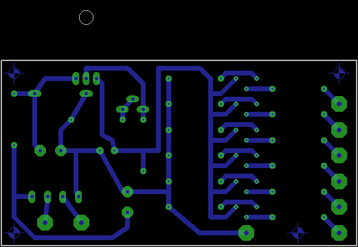

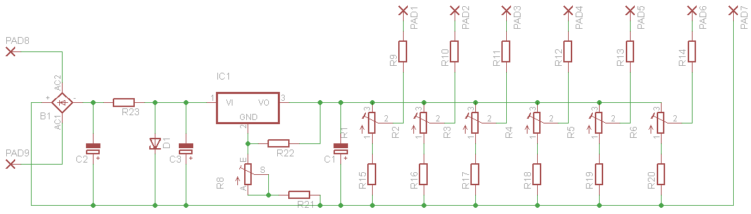

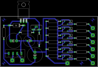

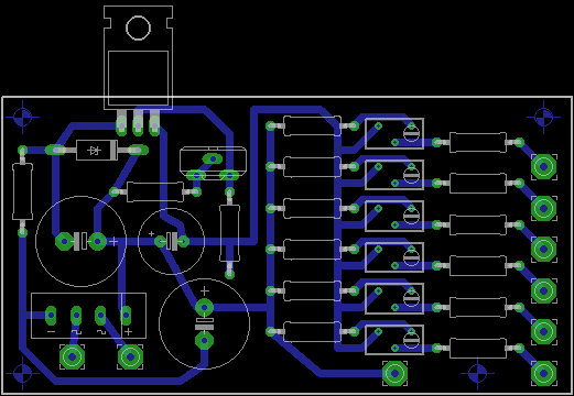

Tempo fa qualcuno mi ha dato questo
PCB Bias x 6 KT88.png (8.77 KiB) Visto 3662 volte
Schema Bias x 6 KT88.png (7.77 KiB) Visto 3662 volte
