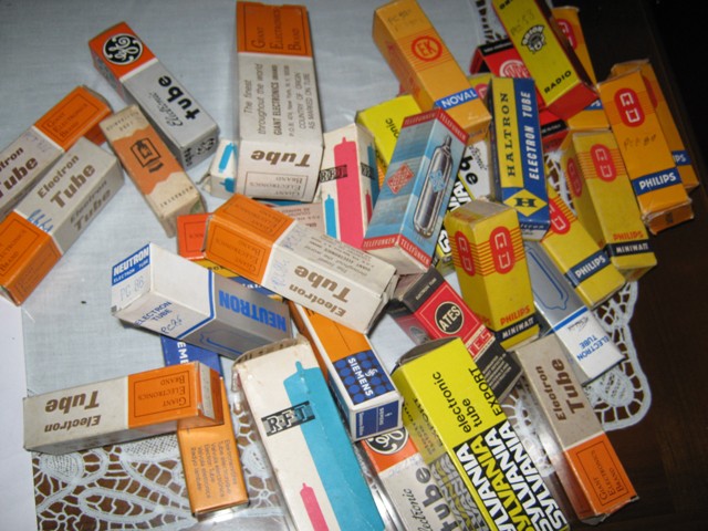

ciao a tutti ragazzi, oggi tra una chiacchierata e l'altra, il mio ex professore mi ha regalato un sacco di valvole nuove non usate ma vecchiotte, di varie marche, lui aveva un laboratorio e riparava tv ed altro.
ecco a voi:
MODELLO MARCA
ECC85 FIVRE (M IN ITALY)
6BA6 PHILIPS
12FQ7 ELECTRONIC TUBE
6DS4 /
45B5 UL84 /
ECF801 PL504 /
6FQ7 6CG7 /
8GJ7 PCF801 /
15DQ8 PCL84 /
16Y9 PFL200 /
6BE3-6BZ3 SYLVANA
1G3GTA /
1B3GT /
EL84 TELEFUNKEN
PC88 ORION
PCF 802 NEUTRON
EC88 NOVAL
3505 ATES
4DL5/PL95 NATIONAL ELECTRONIC
EL500 RFT
EC88 /
PCC 189 /
PC 88 SIEMENS
EC 81 /
PY88 /
ECC 82 HALTRON
35F4 SICTE
PC 86 MINIWATT
CHIEDO a voi se possono servirmi per la creazione di amplificatori o altro inerente al diy visto la mia poca esperienza con le valvole :ciao:
hey jude
Messaggi: 723
Località: Taranto
Re: COSA POSSO FARE CON QUESTE VALVOLE?
Messaggio da hey jude » 05/04/2012, 9:55
una foto della catasta di valvole xD

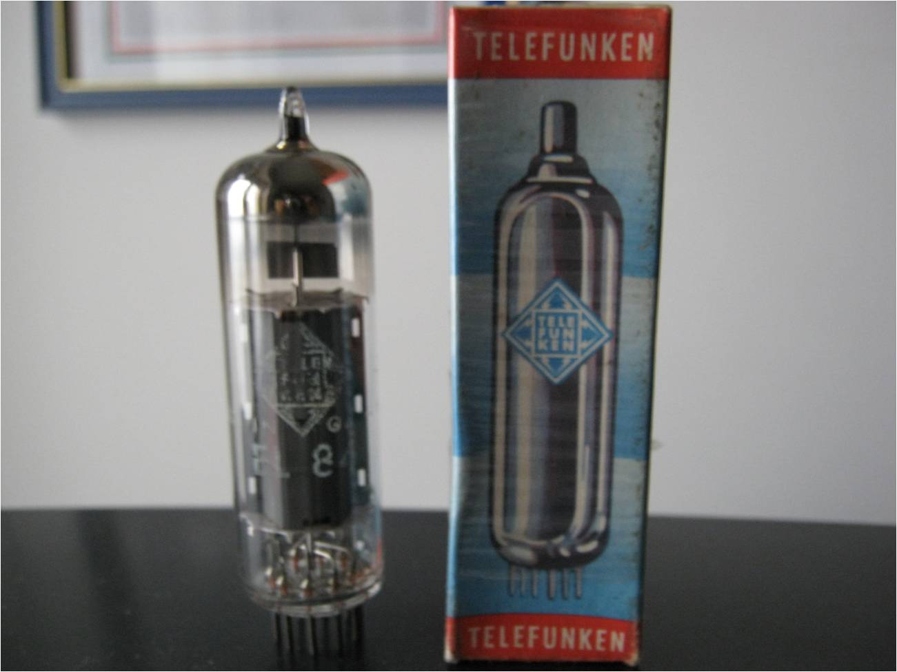

con le EL84 ci puoi fare benissimo un SE da 5w (già troppi per suonare in casa :face_green: )
oppure se hai coppia/quartetto matchati puoi fare di tutto: marshall 18w, atomic16, vox ac15....

Seriamente, le EL84 vendile se sono NOS, e paghi cena al prof.
franci_pleximaster
Messaggi: 581
Messaggio da franci_pleximaster » 05/04/2012, 12:41
robi ha scritto:Seriamente, le EL84 vendile se sono NOS, e paghi cena al prof.
controlla prima che funzionino: con le NOS fidarsi è bene, non fidarsi è meglio :face_green:

di EL 84 ne ho solo una ed è una telefunken
