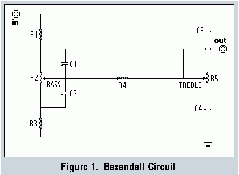

Messaggio da MapleMarco » 08/06/2012, 13:26
robi ha scritto:e poi li recuperiamo in parte dall'equalizzazione (qui il baxandall aiuta)
robi, (mi permetto di chiamarti così, pardon) non sapendo cosa fosse ho cercato in rete ed ho trovato che è un TS ma privo del pot per i medi...
ora la mia cultura sui tonestack è abbastanza limitata...quindi ti chiedo cos'ha di particolare rispetto al classico marshall ?
o magari rispetto a quello che ho usato per il clean (consigliato da un amico perchè a suo dire rende più "condizionante" la regolazione dei medi..che poi tra l'altro ho scoperto essere il TS del canale clean della framus, il che mi ha convinto del tutto per il suo utilizzo)...
(P.S. ho scaricato anche tone stack calculator, ma non ho trovato le risposte che cercavo, nonostante mi sia servito parecchio per capire il funzionamento del TS marshall soprattutto..)

Messaggio da robi » 08/06/2012, 13:36
Robi va benissimo, casomai mi incazzo se mi chiami Debborah. :face_green:
Le vecchie framus dragoon avevano un baxandall più un controllo medi.
Se ti piacciono i suoni scavati, il baxandall ti da molta più escursione e controllo.
Provalo su tonestack calculator.

Messaggio da MapleMarco » 08/06/2012, 13:55
il problema è che lo schema che ho trovato è privo di valori!! :muro:
poresti passarmene uno da provare su TScalc? o magari anche solo i valori?
così mi rendo conto!
comunque se è scavato sui medi tanto tanto meglio! e per aggiungerci il pot dei medi poi però necessito di aiuto

allego lo schema che ho tovato io del baxandall...non sia mai che magari è pure sbagliato!!
