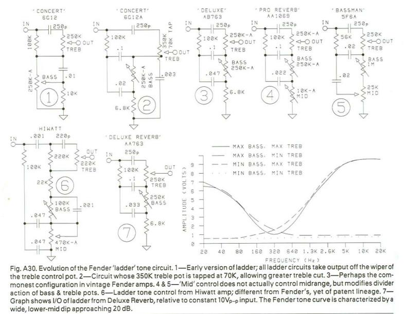

Una comoda tabella riassuntiva Controlli Tono Fender

non possiamo vederla perchè poù visualizzare l'immagine solo chi è loggato su ampgarage
Re: Una comoda tabella riassuntiva Controlli Tono Fender
Messaggio da Hades » 20/06/2012, 17:37
Peccato... Magari potremmo chiedere se si puo' copia-incollare citando la fonte piuttosto che semplicemente linkare...
Messaggio da Kagliostro » 20/06/2012, 18:11
Questo dovrebbe risolvere il problema

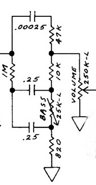

Messaggio da Kagliostro » 20/06/2012, 19:45
Altri due Tone Stack Fender
1963-Bassman-6G6B-Bass section ToneStack.jpg (26.47 KiB) Visto 2734 volte
1963-Bassman-6G6B-Normal section ToneStack.jpg (31.69 KiB) Visto 2734 volte
